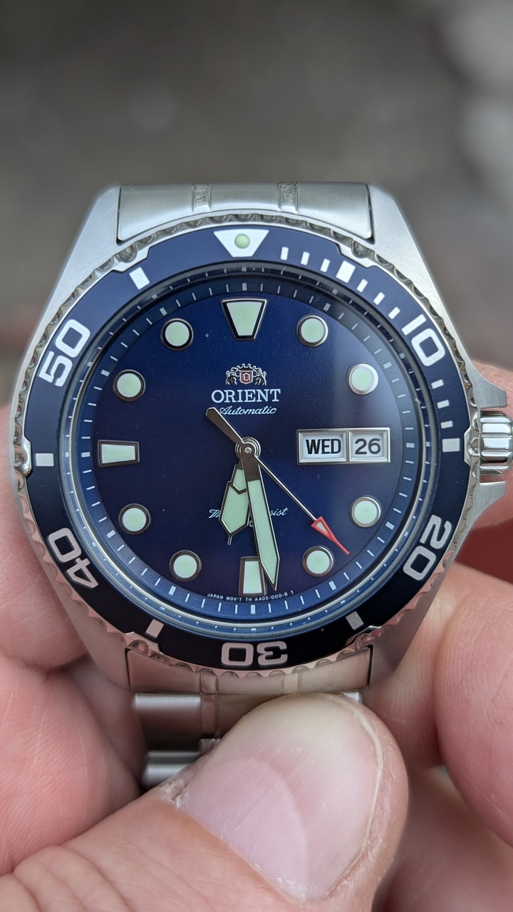

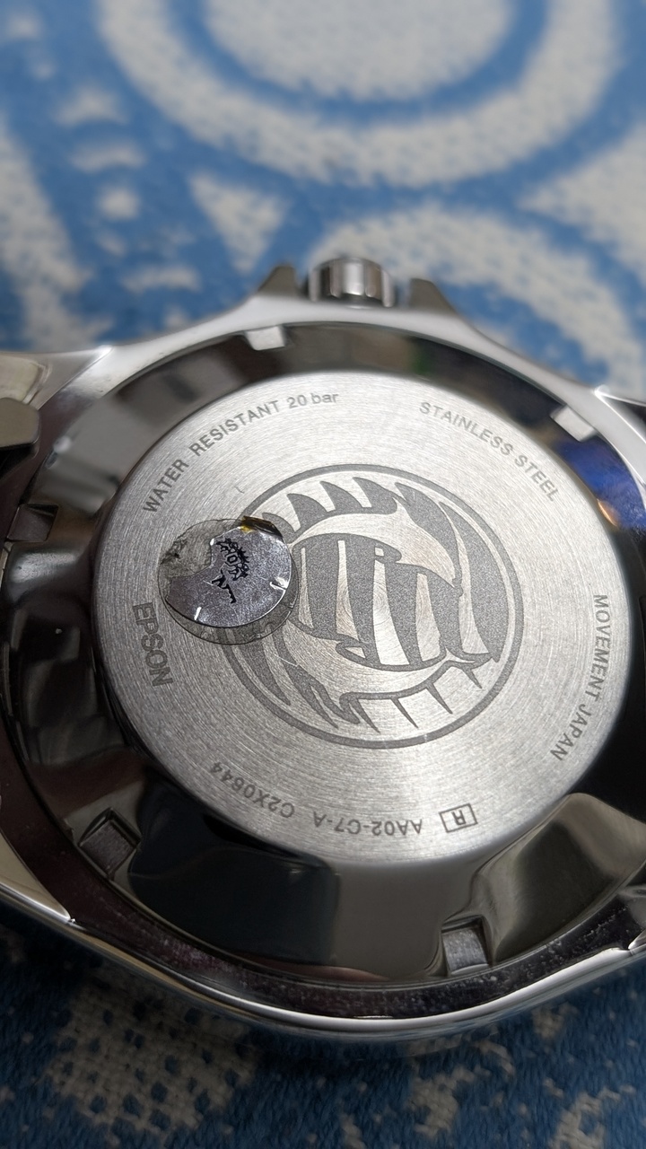

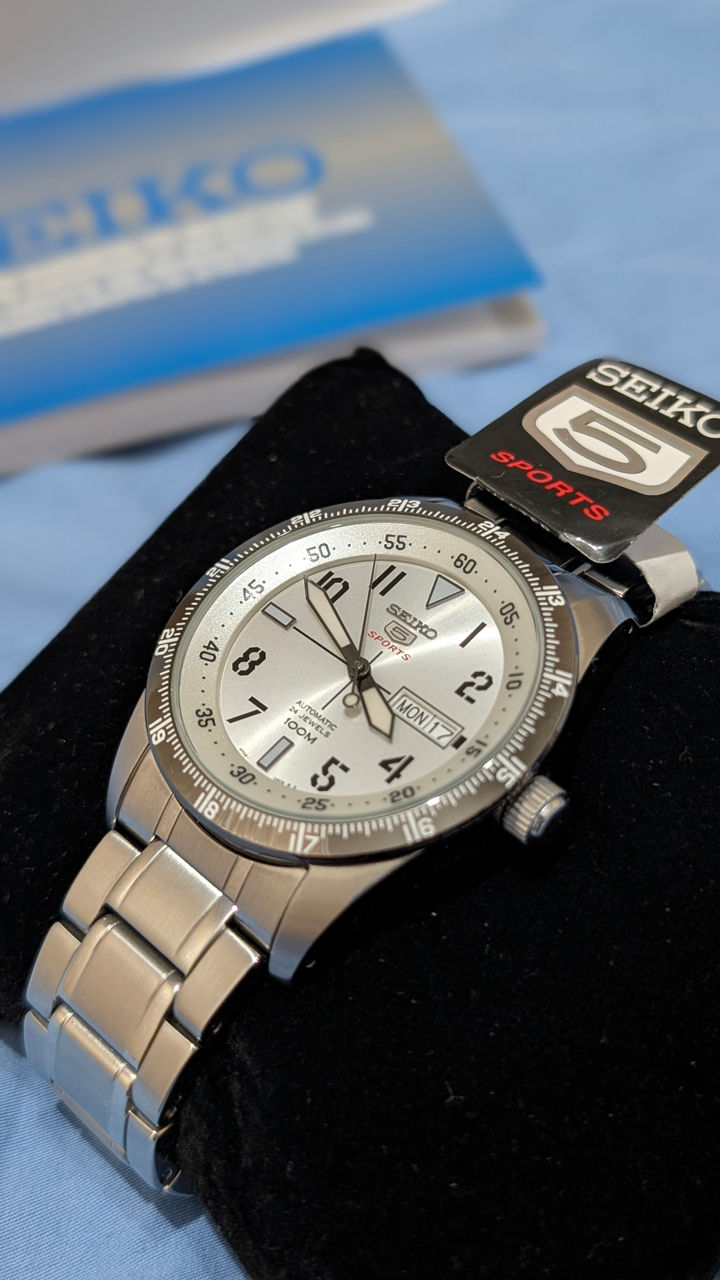

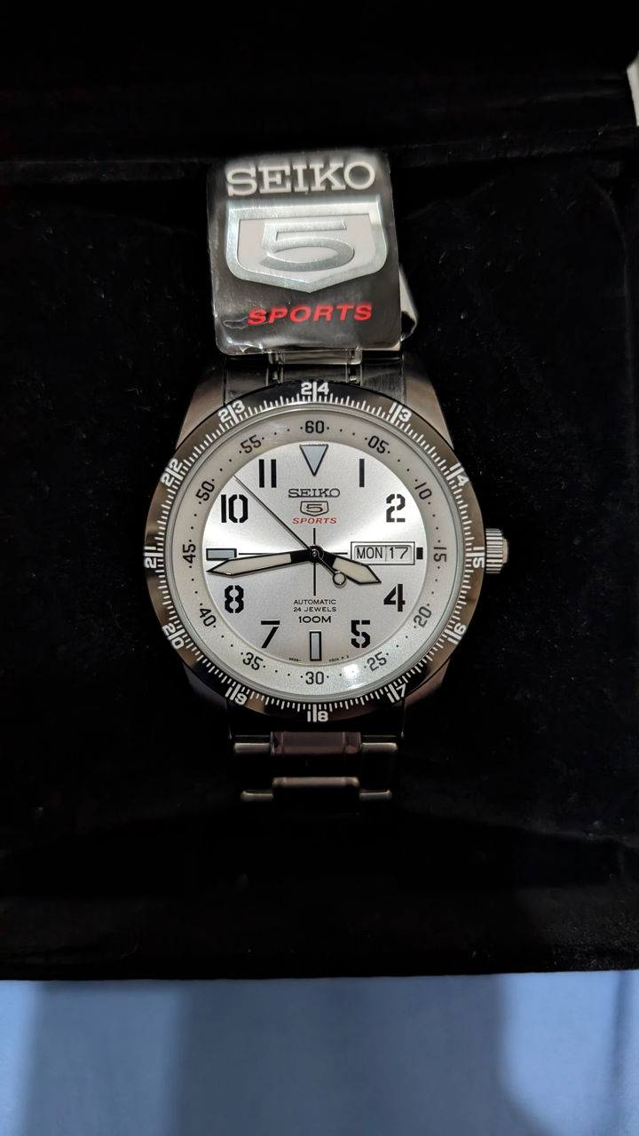

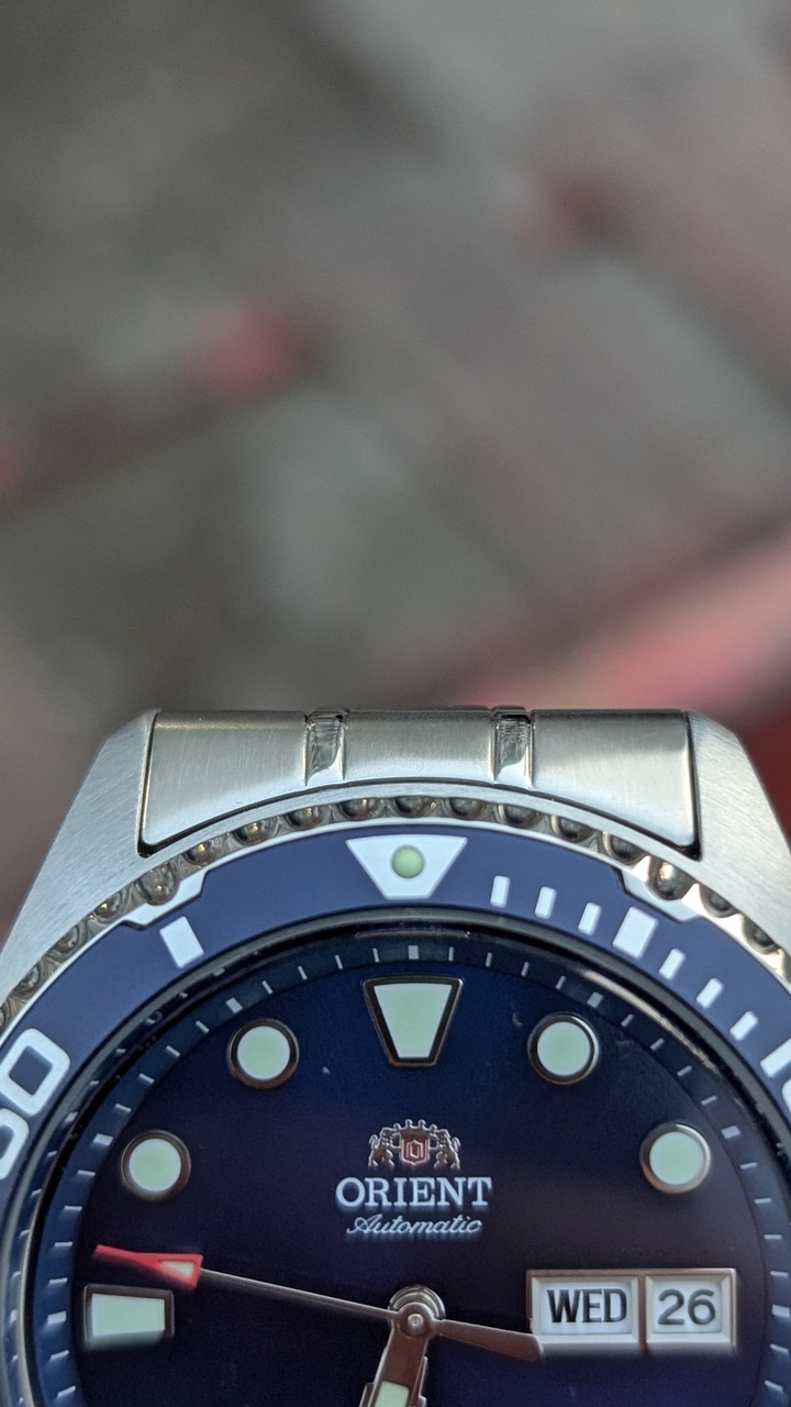

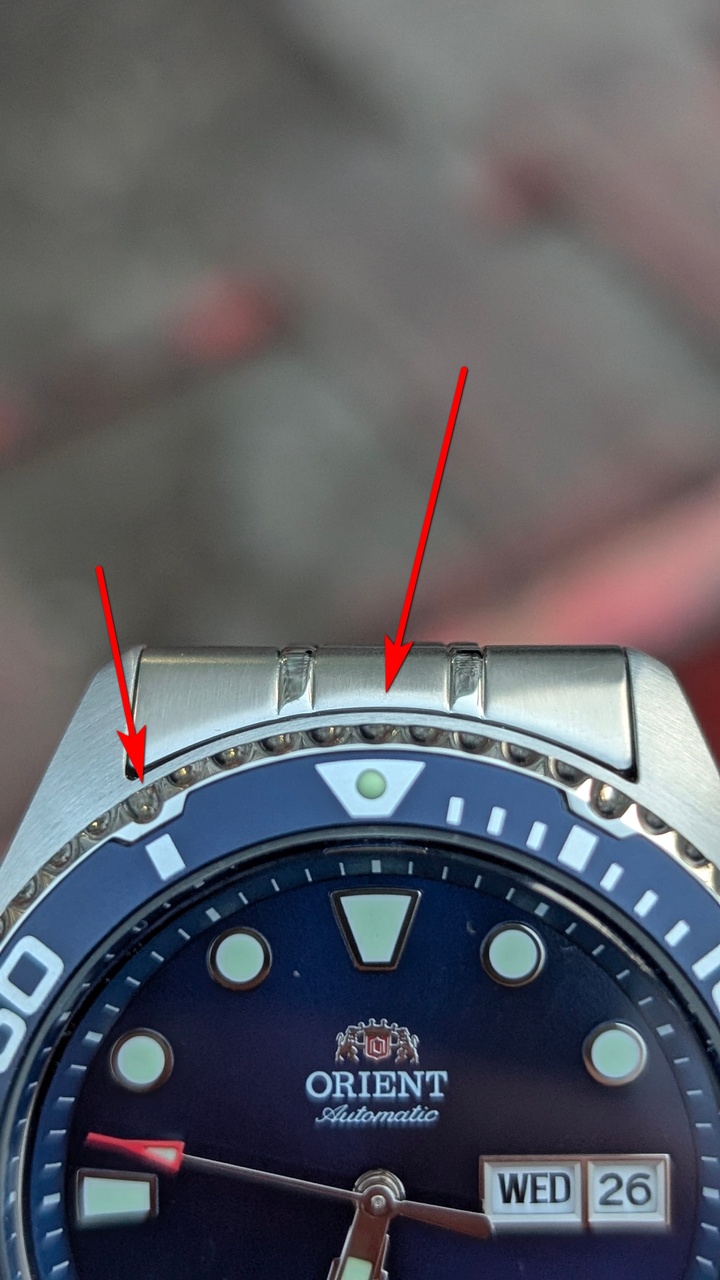

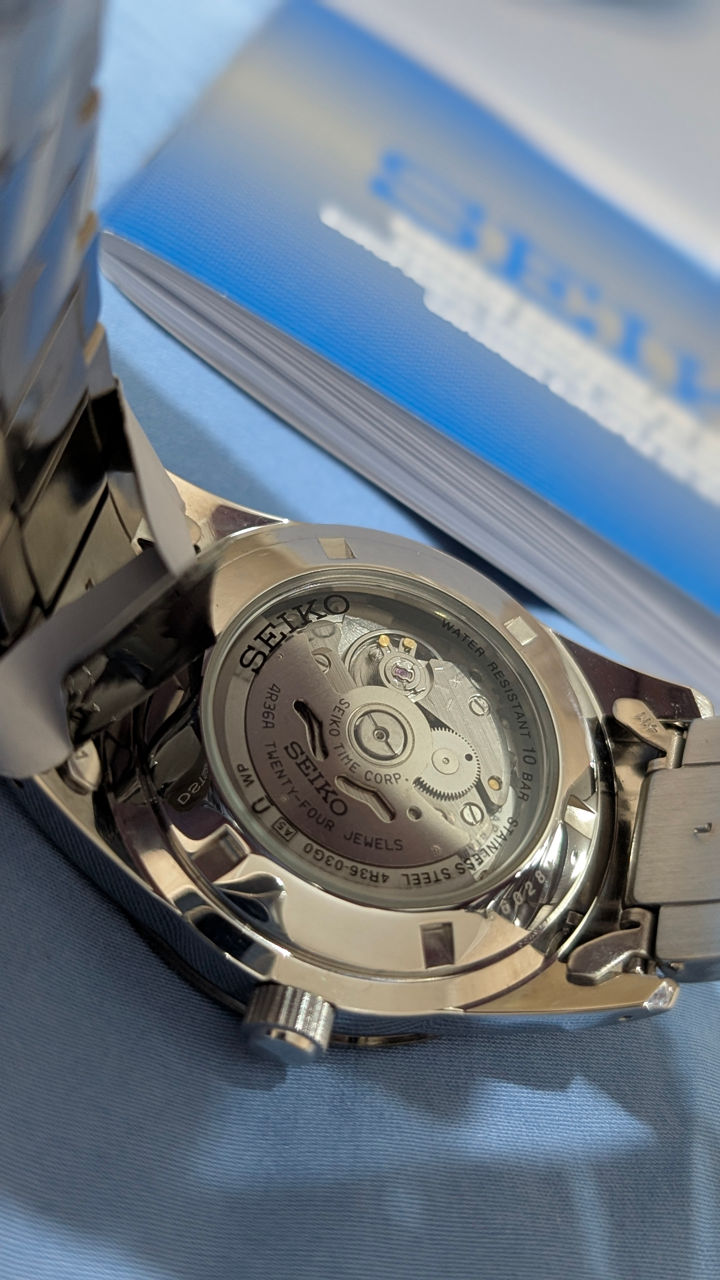

Доброго дня всем. Я как новичок на этом форуме хочу задать вопрос, эти часики оригинал или нет? По Сейко вопрос в том что часовая стрелка смещена буквально чуток от метки, не критично но не комильфо. Как это лечится не вскрывая? По точности вопросов нет. По Ориенту на фото видно что безель не становится ровно по центру, тоже как то не смотрится и спешат на 15 сек. в сутки. Это нормально? Это первая сутка после покупки. И ещё по Ориенту вопрос, безель можно в мастерской поправить или это заводской брак? На фотке даже видно что метки смещены на безеле

Относительно сеикоши. Дождитесь момента, когда часовая стрелка будет указывать на низ циферблата. Выдвиньте ЗГ во второе положение установите время так, чтобы минутная стрелка указывала строго на метку в момент, когда секундная стрелка займёт строго вертикальное положение (укажет ровно на 12 часов).
Orient. Точность хода соответствует норме. Качество подгонки деталей, а именно безеля к корпусу часов, так же соответствуют культуре сборки для данной марки.

По Ориенту добавлю, такие вещи уместно искать в часах начиная (грубо) с $500 , в часах же за $100- 200 нет особого смысла, те как иначе более дорогие линейки оправдают цену? Только политикой "посмотрите как у нас всё ровненько и гладенько"

По поводу Сейко такой трюк не прошёл. Не хотелось бы отдавать на вскрытие и с Ориентами по поводу спешки не хотелось бы вскрывать. Обе пары новые. Еще бы дату сборки знать и где собраны

Значит, имеем так называемый рассинхрон стрелок, не редко встречаемый косяк, особенно в недорогих часах. Все косячат по своему. С дорогими часами легче, там сервис всё исправит и поправит, вплоть до замены бракованных элементов или часы целиком. Не дорогие японцы и швейцарцы скорее всего забьют на потребителя, типа: так и должно... всё в допусках... давай до свиданья.( Сейко в Японии номер один ) http://forum.watch.ru/showthread.php...22#post3563722
Orient. Всегда играл третьим номером, после гражданина.) Механизм собран в Японии, окончательная сборка в 2022 году, подсказать место сборки затрудняюсь.

Ребят а ещё такой вопрос, если отдать в мастерскую подкорректировать спешку, имею ли я шанс что часы получу не со всеми родными органами?

Часы новые, дайте им возможность расходиться... Пусть часовое масло растечётся по всему механизму, по всем колёсикам. Вы должны привыкнуть друг к другу.) По возможности, носите не снимая пару недель. Затем, в течении недели замеряйте точность хода таким образом: снимите показания за неделю (7 дней). Поделив результат на семь, получим среднесуточную точность.
П.С. Механические часы это не про точность... Это про эмоции.

Поносите месяцок другой, посмотрите ход. Можно в мастерской по прибору замерить, но лучше к знакомому мастеру, иначе скажут все в норме.
