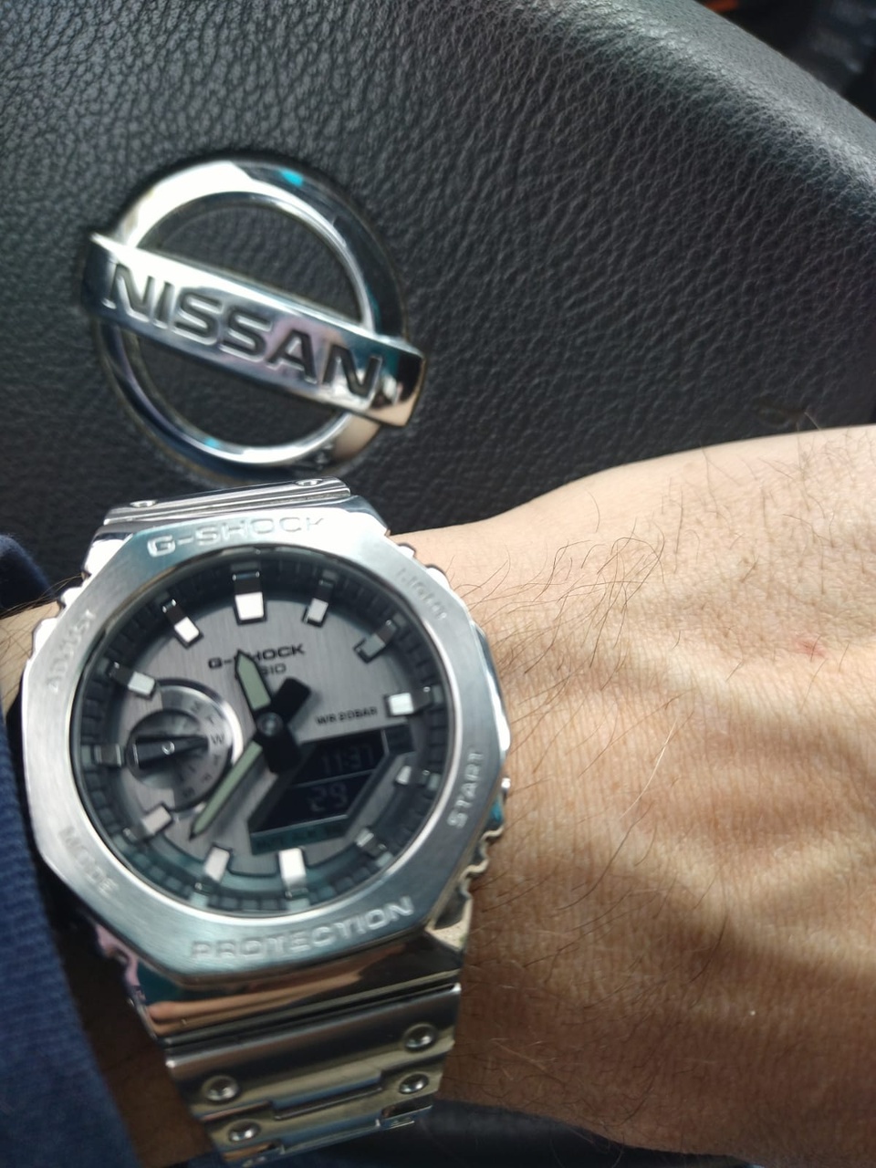

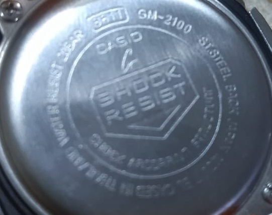

Поддельный или нет G-Shock ???
Вопрос только по серийнику,которого нет на задней крышке.
Модель 2100 ,модуль 5611
Эти надписи все есть,а серийник отсутствует.
И не должна-ли быть в ремне шпилька с рычажком?

Еще бы фотки нормальные были
Да, шпилька с рычажком идет

Да фотки в принципе с морды не отличить....
Есть и реверс микромоторов,при настройке...стрелки против часовой движутся...
А вот автоподсветка-в этой модели смутила)))
Отсутствие серийника тоже.

Серийники у них далеко не на всех моделях.
Да, по мануалу в этом модуле автоподсветки нет. Чтобы гарантированно отличить - нужно открыть крышку и сфотографировать модуль.
Крышка странная. В оригинале головка винта должна находиться гораздо дальше от выпуклой части крышки.
Steampunk (20.03.2025)

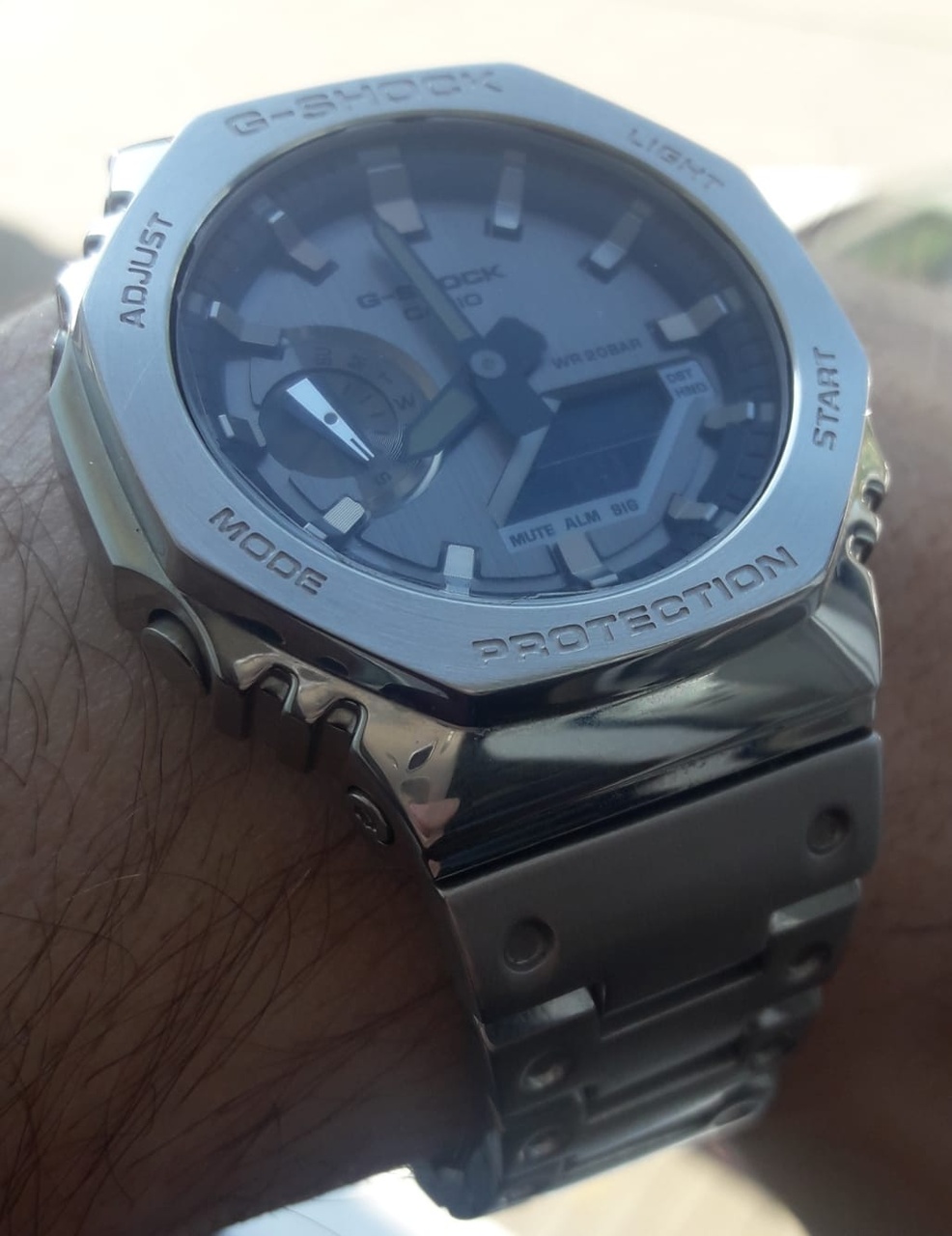

У меня есть орига)))
Знаю как и что...
Брату смотрим,но всё смущает....
По часам,которые хотим купить....я думаю заберем)))
Однозначно вскроем и сюда выложим.
Даже если залипон-пусть будет уроком-там цена вопроса 6 т.р.
На фото мои

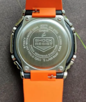

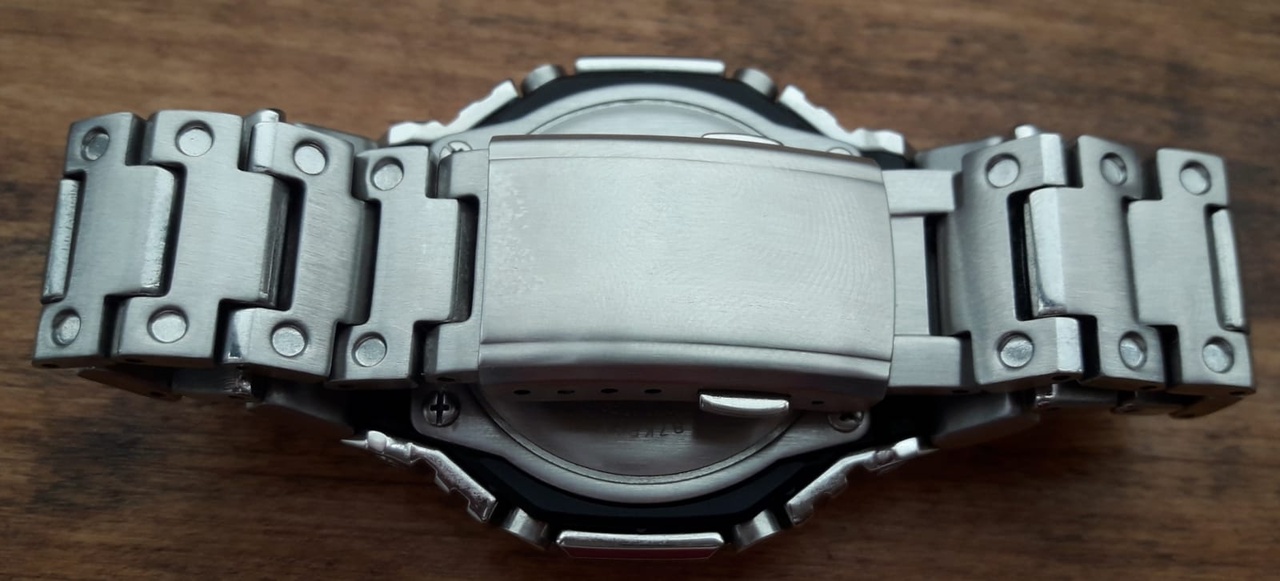

Дык я свои на полном комплекте за 5000 взял))))
Браслет да,докупал,он не орига,а часы однозначно

На первом фото задник от оригинала , ну а со шпильками смешно,часы через 10 рук прошли кто то запросто мог снять себе шпильку ,заменив на любую

Обратите внимание на мои шоки и их родной серый ремешок....
Там в ремне прорези под шпильки и шпильки с рычажками...
Задник на первых фото от одних и тех-же часов,но нет серийника,это смутило...
Часы сделаны ну очень близко к ориге,но имхо,всё-таки это подделка...
