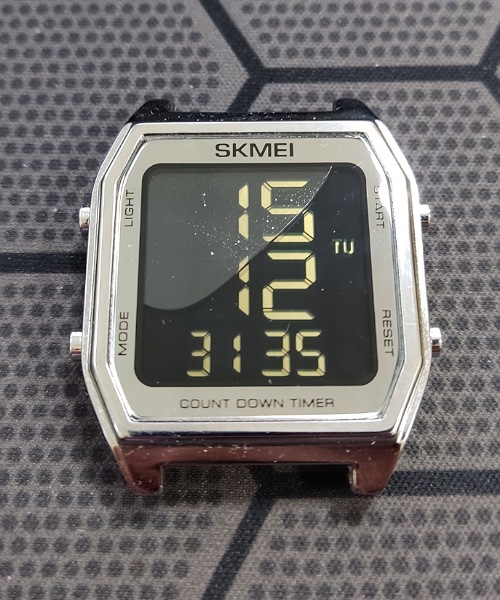

Позволю себе оставить небольшую иллюстрацию эффективности oil mod'а
Не касио, но, надеюсь, будет наглядно и небесполезно интересующимся.
Это мои полувытекшие эксперименты. Хорошо видно разницу между "замасленным" дисплеем и стандартным "завоздушенным"

С маслом выглядит интереснее, особенно в прямом сравнении

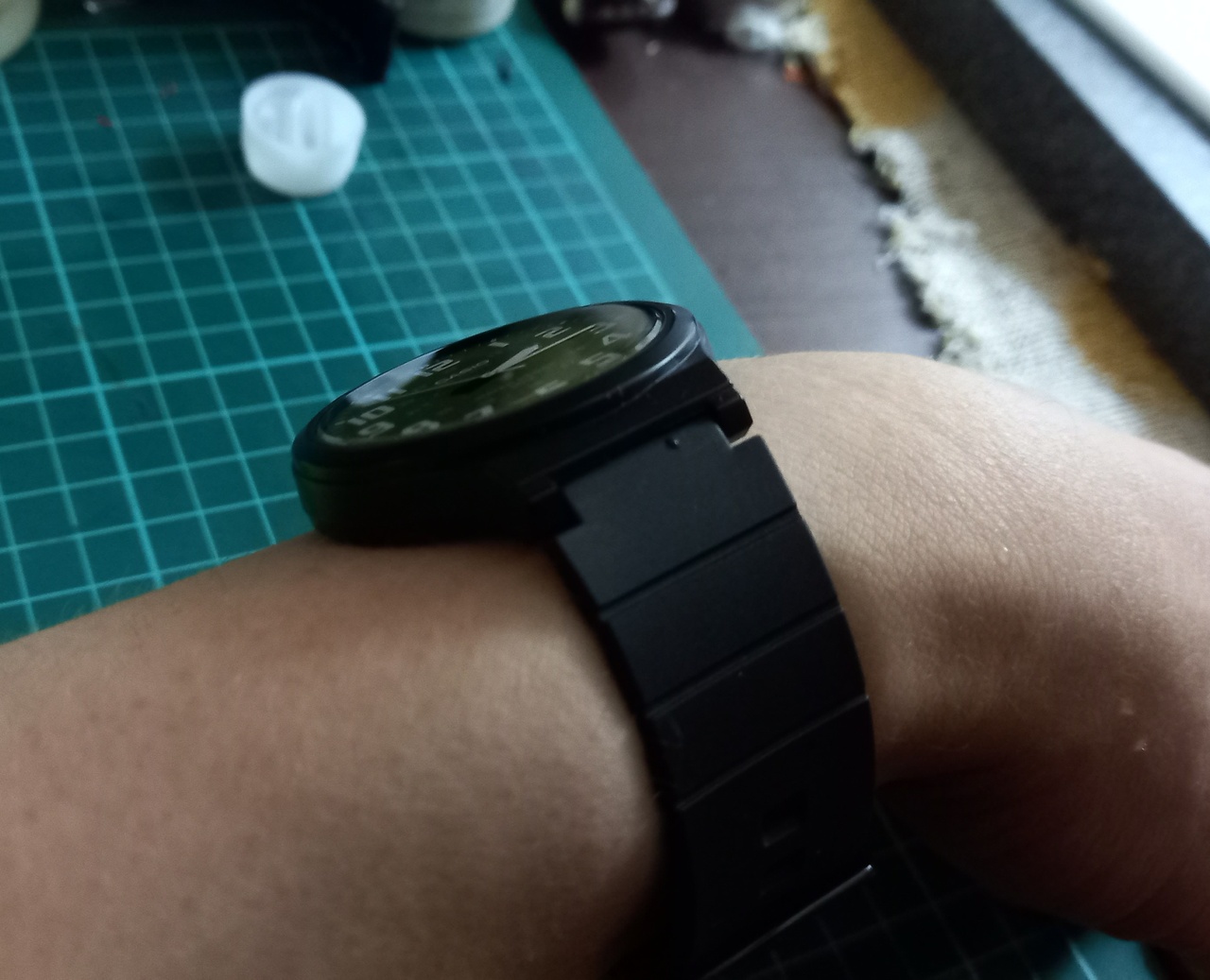

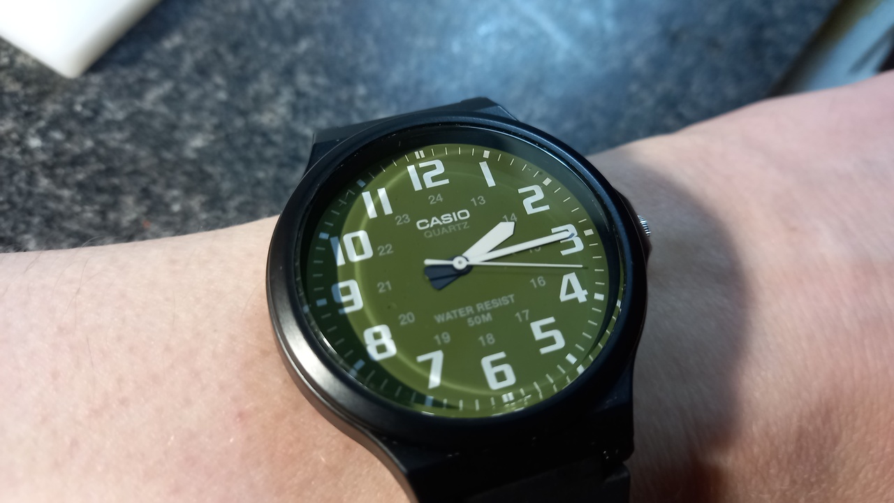

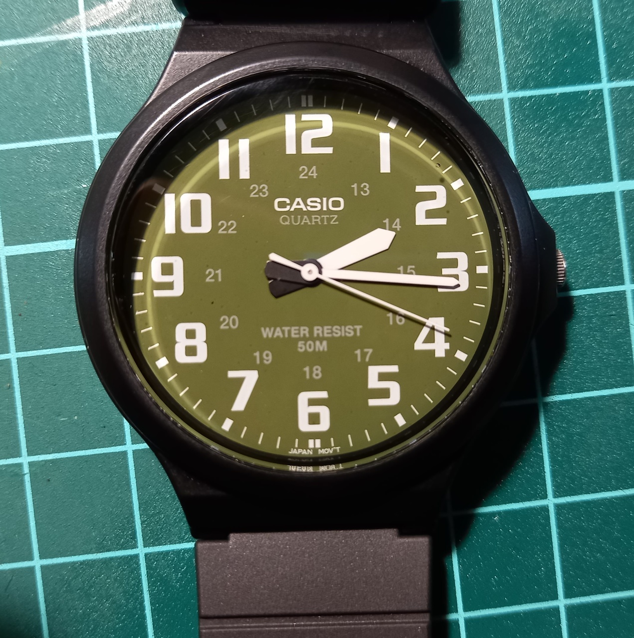

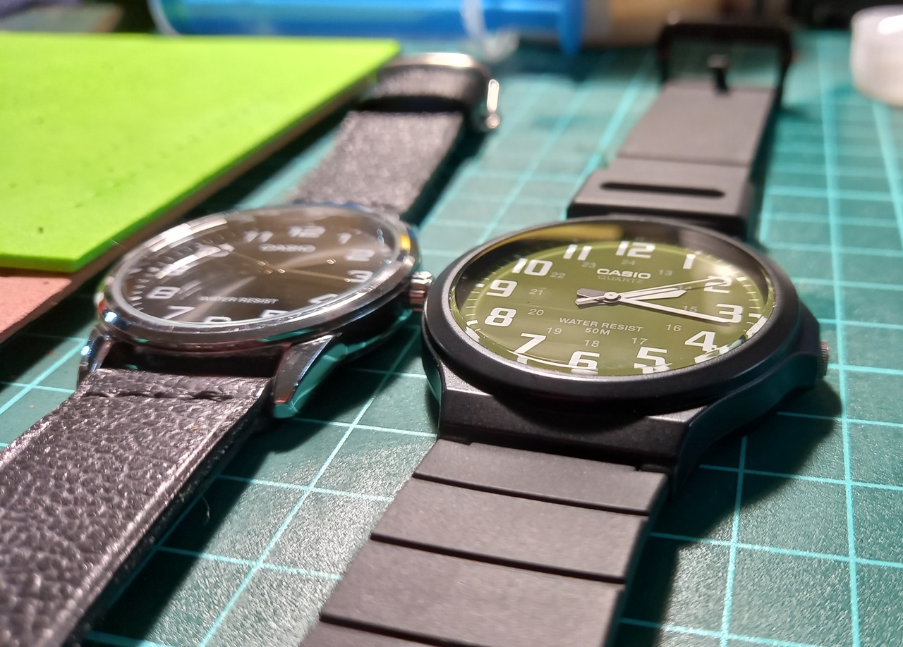

Я тут новенький, правда сам форум читаю давненько. Тоже хотел что-то такое сделать, как посмотрел видео какого-то иностранного блогера. Они там все MRW-200hмодифицируют, даже хотел взять.
И вот, найдя эту тему, узнал, что не обязательно часы с wr 100, а у меня тут сравнительно недавно MW-240 образовались. Руки чесались, взял вазелиновое масло и решился, за пару часов, с горем пополам сделал.
Часы преобразились, даже, по моему, интересней чем MRW-200h.

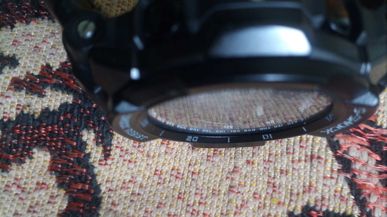

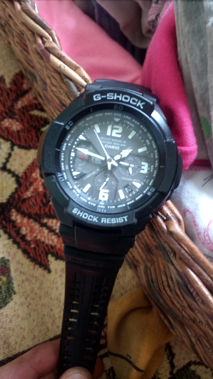

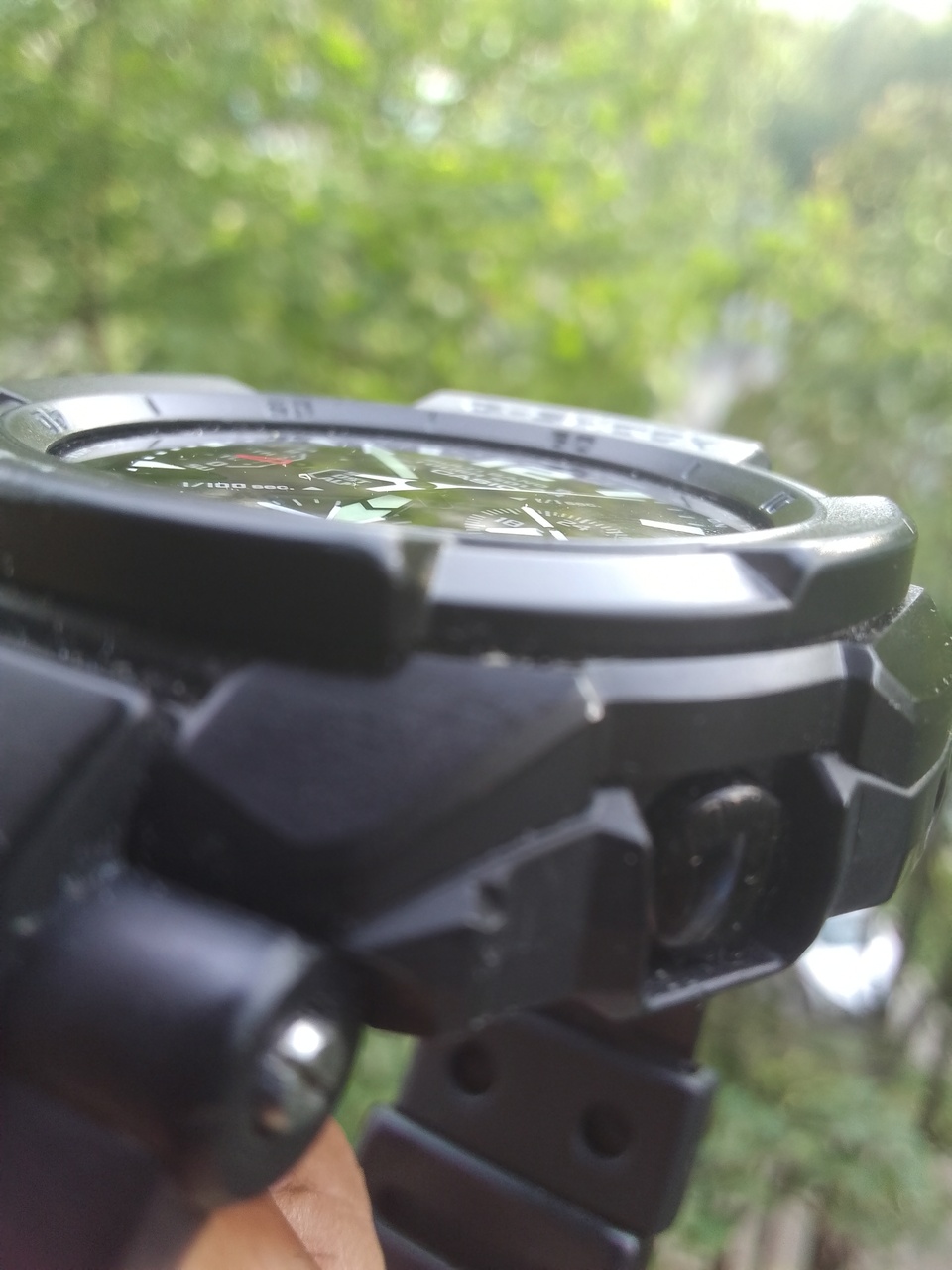

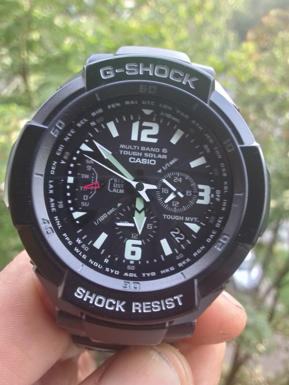

всем здравия, решил и я побаловаться модом), залил маслом пмс-5 старые gw 3000...
3ю неделю полет нормальный все работает, даже сихра, визуально стало лучше чем было время считывается с критических углов.., раньше из за выступающего безеля и выпуклого толстого стекла под углом время было считать проблематично теперь отлично..
