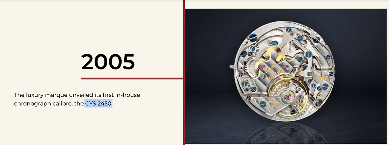

Подскажите механизм в часах Cuervo Y Sobrinos
Доброго всем дня! что за мотор? пружина лопнула...надо искать.

Пружину можно попробовать подобрать по параметрам, например на cousinsuk.com

Это аналог Angelus A5000 от La Joux-Perret ( от же Jacquet он же THA 045MC)

по параметрам знаю как подобрать.клиент желает непременно оригинальную. реально где то найти сейчас? ебей не предлагать. нет там у меня аккаунта знакомого.

да просто желает подешевле купить. но 45 тыс примерно стоит эта пружина с доставкой из Европы

А зачем он хочет именно оригинальную? Механизм создавался на основе какой-то популярной базы, вот под неё и искать. Или же измерять все размеры пружины и искать такую же. Осторожно с толщиной, для таких мелких пружин её надо измерять с точностью хотя бы до 1 мкм.
