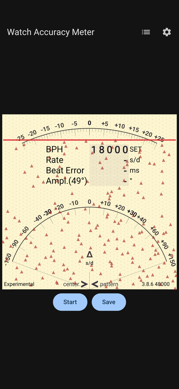

Слава 2427 - проблема с отставанием
После сборки часы перестали реагировать на градусник. В крайних положениях такое ощущение что не ругилируется никак.
Предполагаю что они или ооооочень опаздывают и потому регулировка не влияет, или что-то еще.
Замеры телефоном ничего читаемого не показывают.
Судя по видео амплитуда даже слишком большая?
Подскажите, пожауйста, что это может быть?
Видео:
https://drive.google.com/file/d/1rMy...ew?usp=sharing

Может волосок не находится между штифтов градусника? Он должен быть между штифтами, а не снаружи или внутри.
Ну и телефон не прибор. Вполне вероятно что частота неправильно выставлена. Для Славы это 18000 п/к. Или 0.4 сек.

Сообщение от dmvt1 Посмотреть сообщение
Волосок внутри, все на месте. Спасибо за ответ!
Телефон неплохо "слушает" кстати. Вот для сравнения Ракета.

Судя по записи, или частота колебаний много больше заявленной (два-три первых витка между штифтами и т. д.), или что-то очень не в порядке со спуском.
В порядке курьёза, обе пружины целы? При обрыве одной из них Слава ведёт себя примерно так же.

Обрыв одной из пружин ведет, конечно, к снижению амплитуды, но не столь критичному. Тут полный треш. Визуально баланс то набирает нормальную амплитуду или еле шевелится?
Уменьшите вручную чувствительность микрофона, в нормальных приборах это помогает если механизм очень громко работает. АРУ имеет свои границы.
Любопытно! Пружины проверю сегодня, спасибо за наводку!
Спуск есть донорский, тоже попробую подменить.
Здесь есть нюанс
У меня рядом лежит Ракета 2609НА (на картинке замер) и Слава. Так вот Ракета для уха звучит ощутимо громче и очень звонко. Славу еле слышно.
Но Славу я замерял и по секундомеру. На минуту недобегает 1-2 секунды.

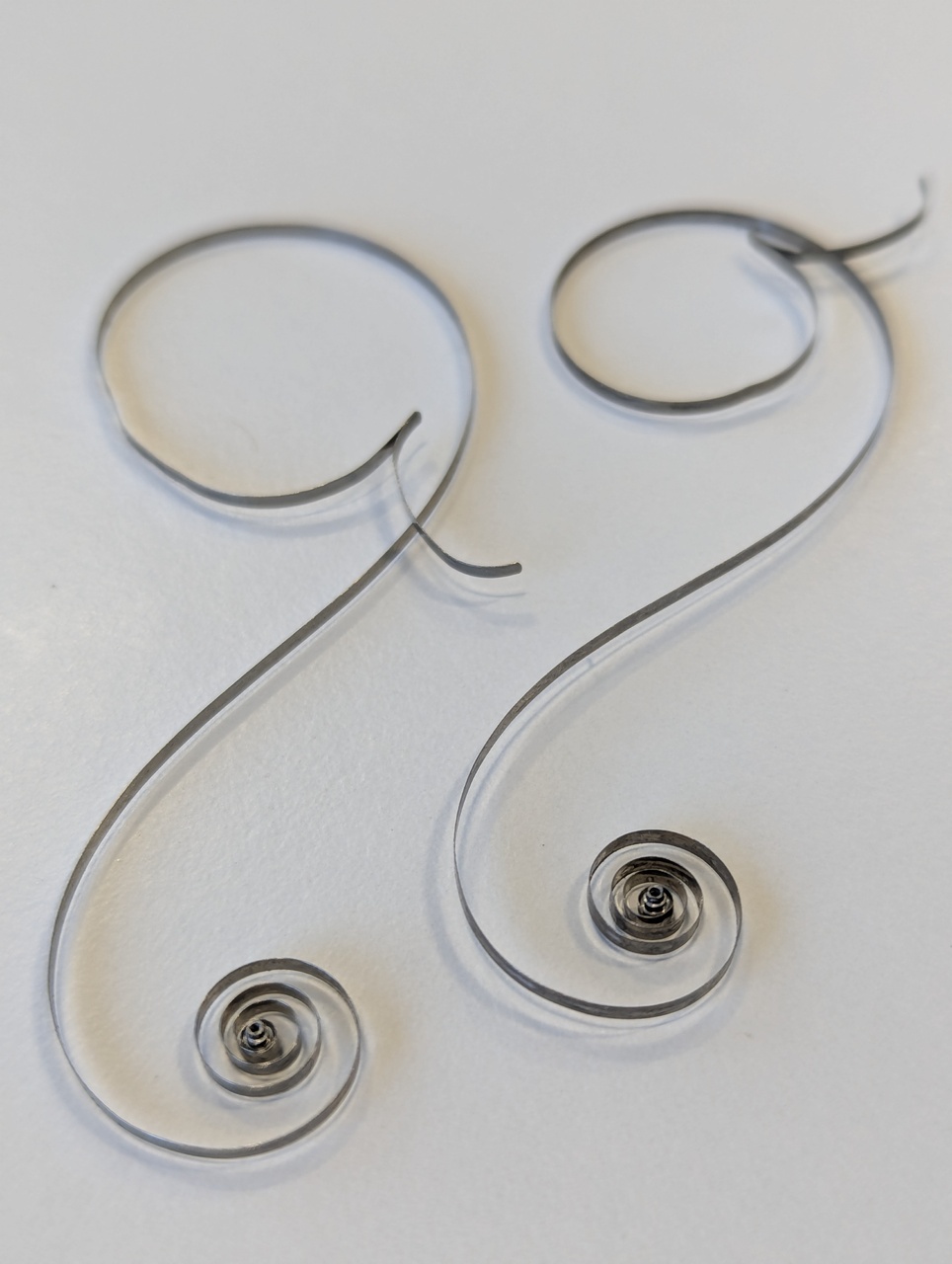

Не идеальные, но зацепы на месте.

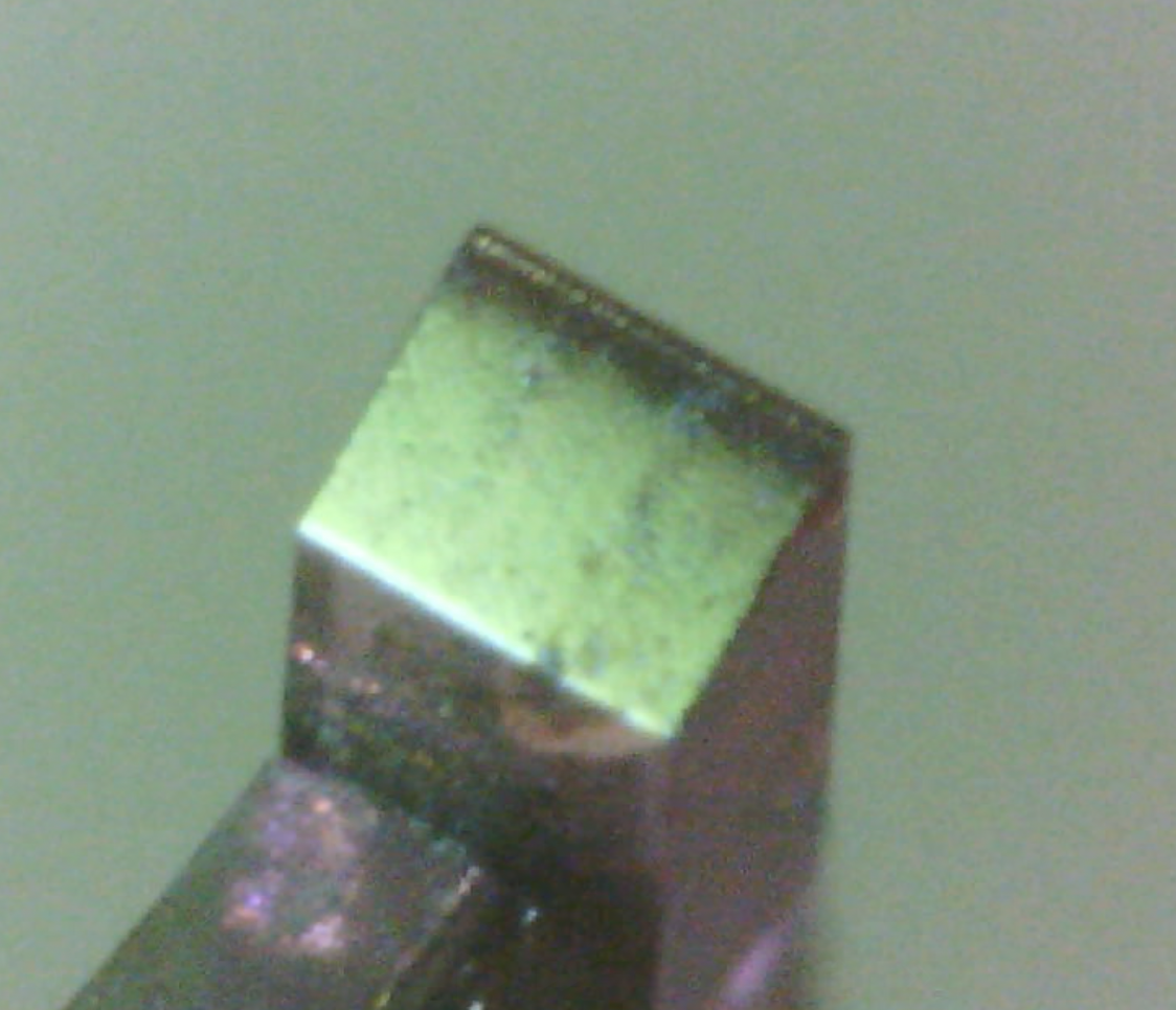

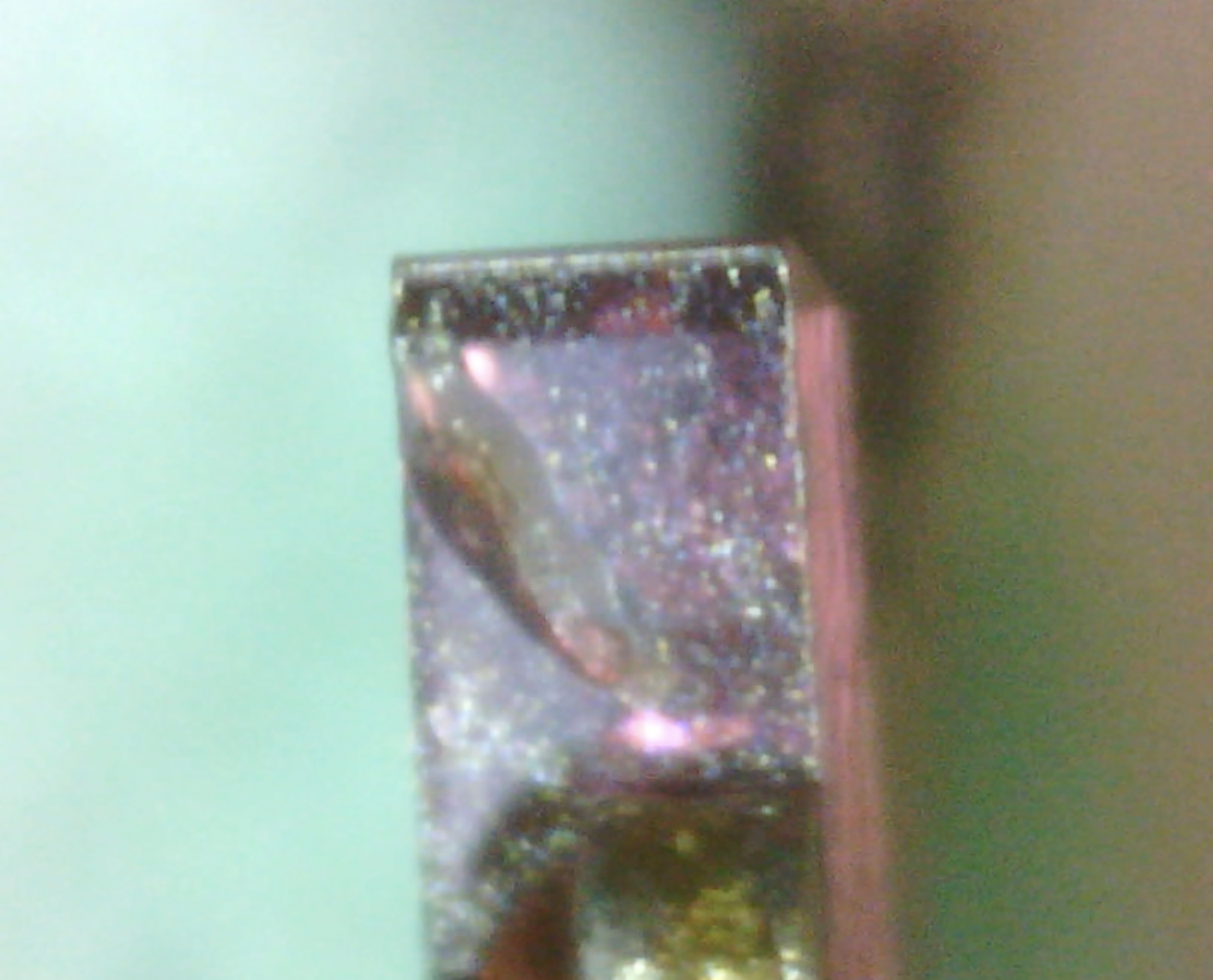

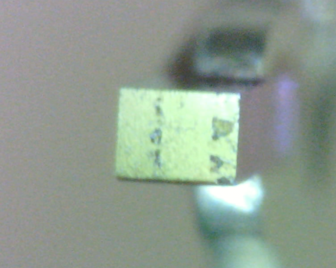

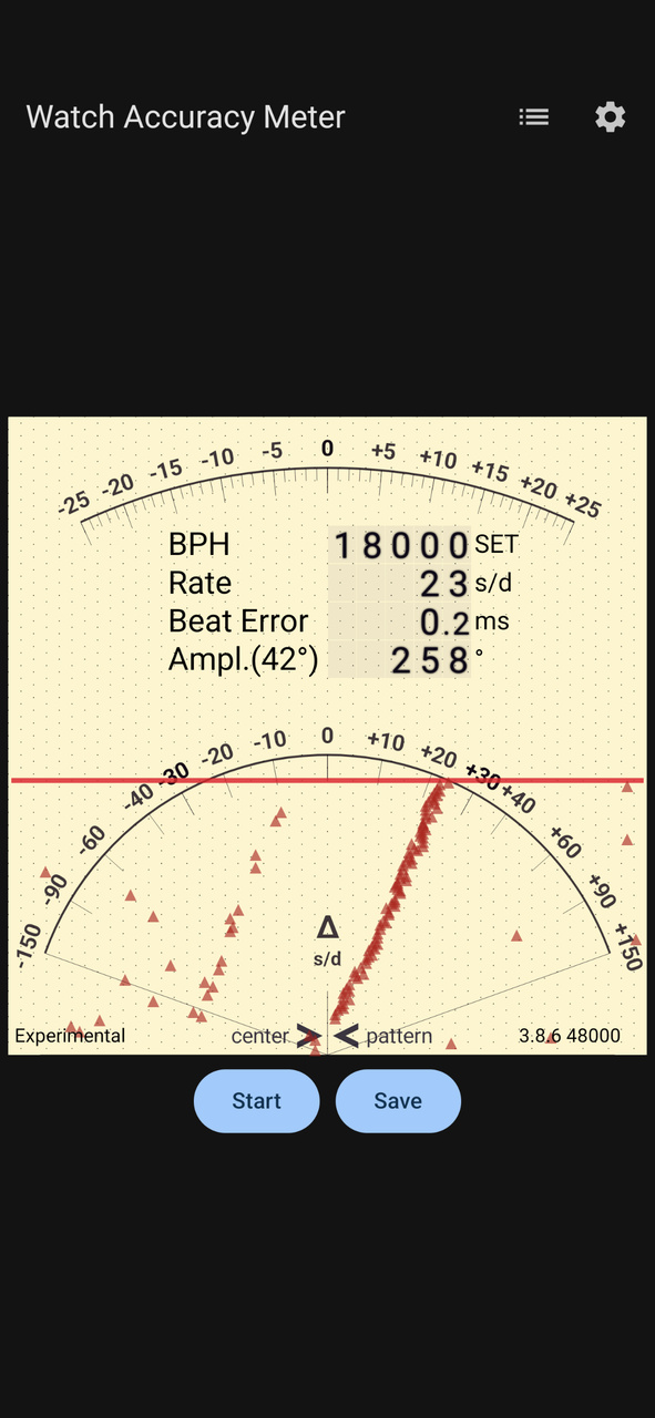

Заменил пружины на донорские, Амплитуда увеличилась заметно. Но быстрее идти не стали.
Посмотрел вилку. Один из камней имеет дефекты на поверхности. Другой тоже, но меньше. Только другой имеет еще и громную канавищу на внешней поверхности.
Как думаете, это может влиять?

Вилку под замену. Не могу только понять, как можно было довести палеты до такого состояния, они обычно не трескаются.
