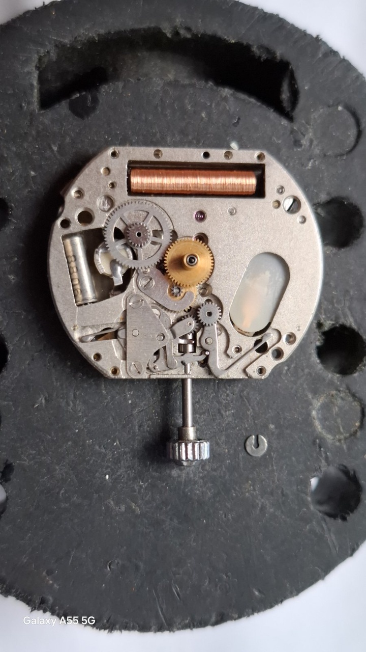

Привет
Я нашел эту ветку о рейсе 2450.
У меня проблема с быстрым переключением передач.
Когда я приглашаю мастера по ремонту, он срабатывает только один раз.
При разборке выпало стопорное кольцо.
Где она?
Спасибо.
