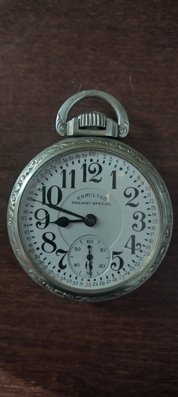

привет. вот часы. только не пойму почему раздел о швейцарских часах. у меня хамильтон штатовский.

Старые значит
Я еще здесь в Канаде пару моделей наручных Хэмов застал
Хронографов.
На полках магазинов.лет 20 назад
Тоже майд ин Ю Эс Эй....
Так что это не удивляет.

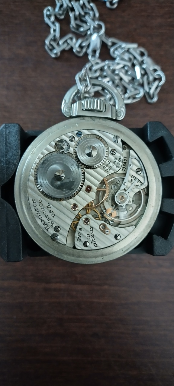

все тоже
часы сделал в креплении зг рассыпалась втулка и осколками в креплении зажало гайку крепления зг и открутилась из-за заводки и соответственно все стало болтаться. все заменил и все стало хорошо. НО часы стали периодически останавливаться и отставать сильно. вроде ничего не трогал в самом механизме. только стрелки снимал. на место поставил все продул. стрелки друг друга не задевают. блин что делать. я в принципе не мастер по часам с великим опытом. понравились часы , купил и решил сделать а тут такие подводные камни.

доброго времени.
вроде как штаты.когда покупал у человека он разрешил открыть и проверить.
