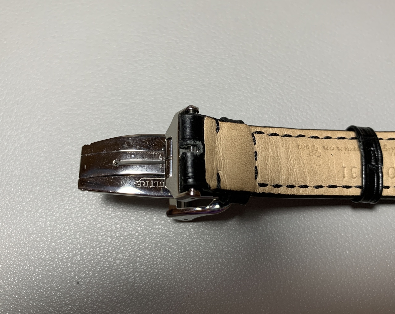

Друзья, долго мучаюсь, не могу снять застежку, чтобы поменять ремень. Именно в этом месте. Подскажите, пожалуйста.

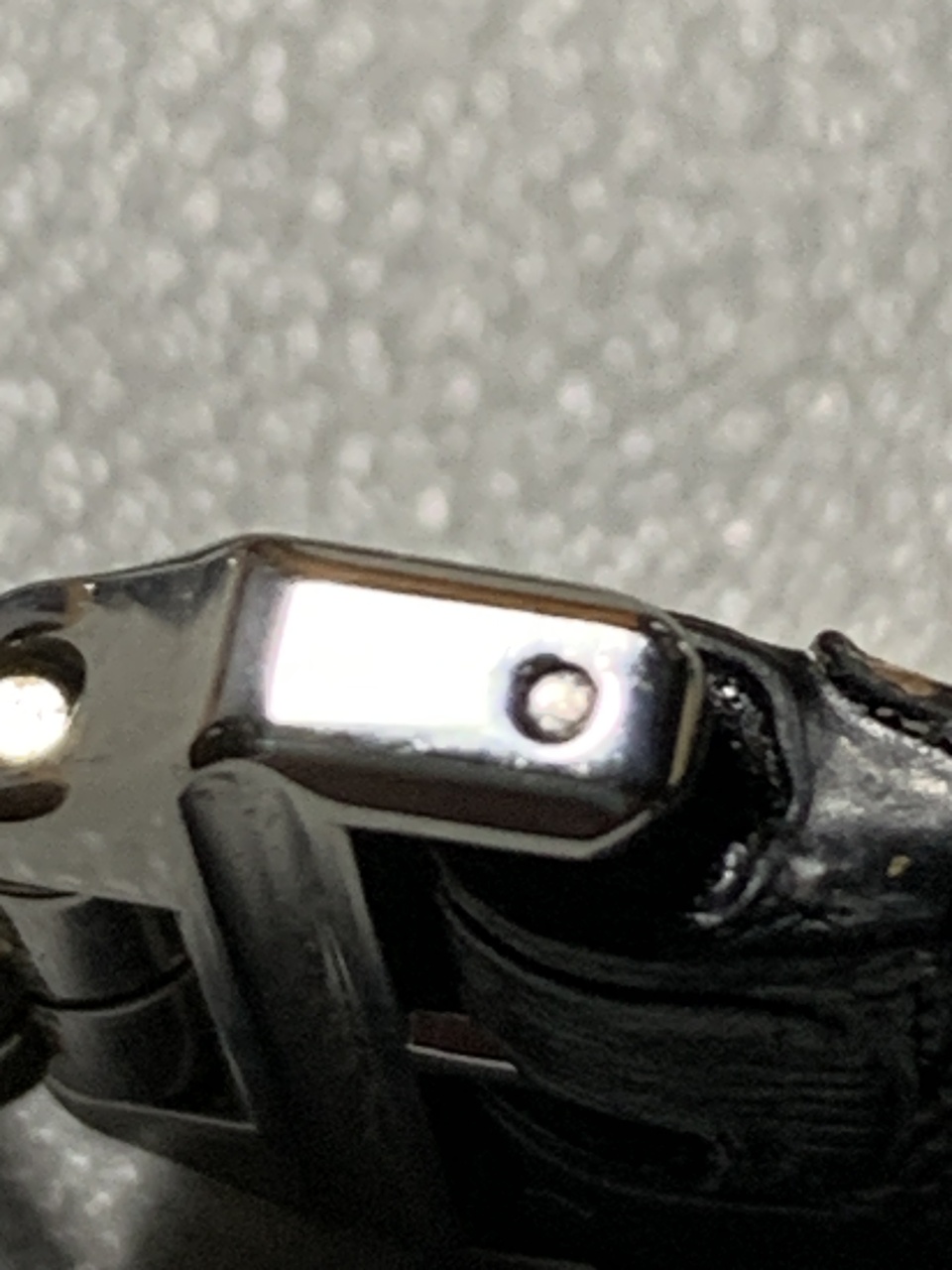

там нет резьбы или вы имеете в виду шестигранные отвертки?

У Вас эта шпилька не через центр крепится к остальной части клипсы, а по бокам? Тогда я бы попробовал съемник, обычный, поддсунуть между ремнем и боковиной и все. Дольше будет ее искать, если улетит.
Старый 13.02.2025, 23:31
Аватар для madfox
madfox madfox вне форума
Регистрация: 27.09.2009
Сообщений: 182
Сказал(а) спасибо: 154
Поблагодарили 299 раз(а) в 71 сообщениях
шпильки крепятся стандартно, но их нельзя снять что-то в центре мешает, буду ждать еще комментариев

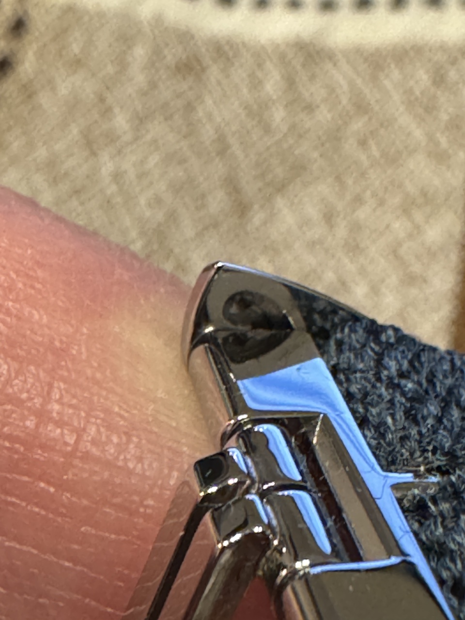

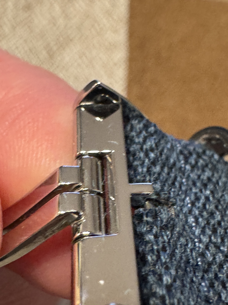

Добрый вечер! Не знаю тот же случай или нет, но я тоже со своими Жежерами не сразу смекнул. У меня ситуация следующая: раскладная застежка крепится к ремню шпилькой, которая в свою очередь сидит не в круглых пазах, а скорее в направляющих, где в рабочем положении она удерживается фиксатором (по центру шпильки). Вот вся эта конструкция с фиксатором просто нажатием пальца с обратной стороны открывается и шпилька по направляющим выпадает из застежки. Пробую приложить фото.
Общий вид
Вид направляющих фиксатора
Не знаю как этот узел называется. В общем, фиксатор в полуоткрытом положении
Фиксатор полностью открыт. В этом положении шпилька свободно выходит по своим направляющм вниз из застежки
Смотрю внимательнее, похоже, у Вас другая система. Извиняюсь.

Всем спасибо за комментарии, все оказалось как всегда проще. Шпилька удерживается (но только с одной стороны) по середине фиксатором (в принципе по фото mxss7 это понятно), поэтому при снятии шпильки надо убедится, что фиксатор смотрит на тебя и направлять усилия в противоположную сторону. Никаких дополнительных механизмов там нет. Для тех, кто в будущем будет искать, речь идет о застежке 16 мм.
