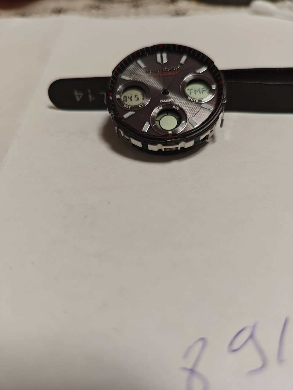

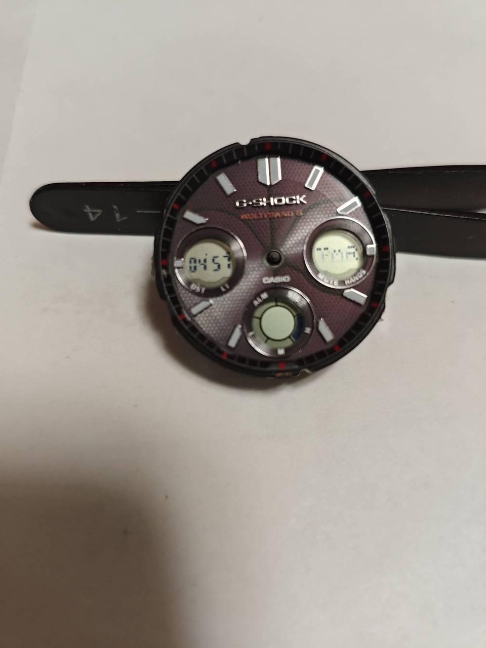

Здравствуйте. Подскажите пжлст, достались данные часы для ,,опытов,, Цифры в окошках на 3 и 6 часов хорошо видно только под определённым углом. Разобрал, протёр резинку и контакты спиртом- ничего не изменилось. Если поменять поляризационную плёнку-поможет? или есть другие варианты?

Картина похожа или на деградацию самого ЖКИ, или на проблемы с драйвером общих линий в чипе (как в ранних GA-100/110).

Т.е. самому в домашних условиях это ни как не исправить?

Деградацию дисплея легко проверить. Для начала заменить (именно заменить!) токопроводящие резинки. Ничего не изменится - кинуть модуль минут на 15 в холодильник (+5..10*С). Если индикация станет БОЛЕЕ контрастной при понижении температуры - менять дисплей. Проблема частая (особенно на ранних дисплеях), но причину понять не могу. Ещё один отличительный признак - повышенное в несколько раз энергопотребление при нормальном потреблении голой платы без дисплея.
