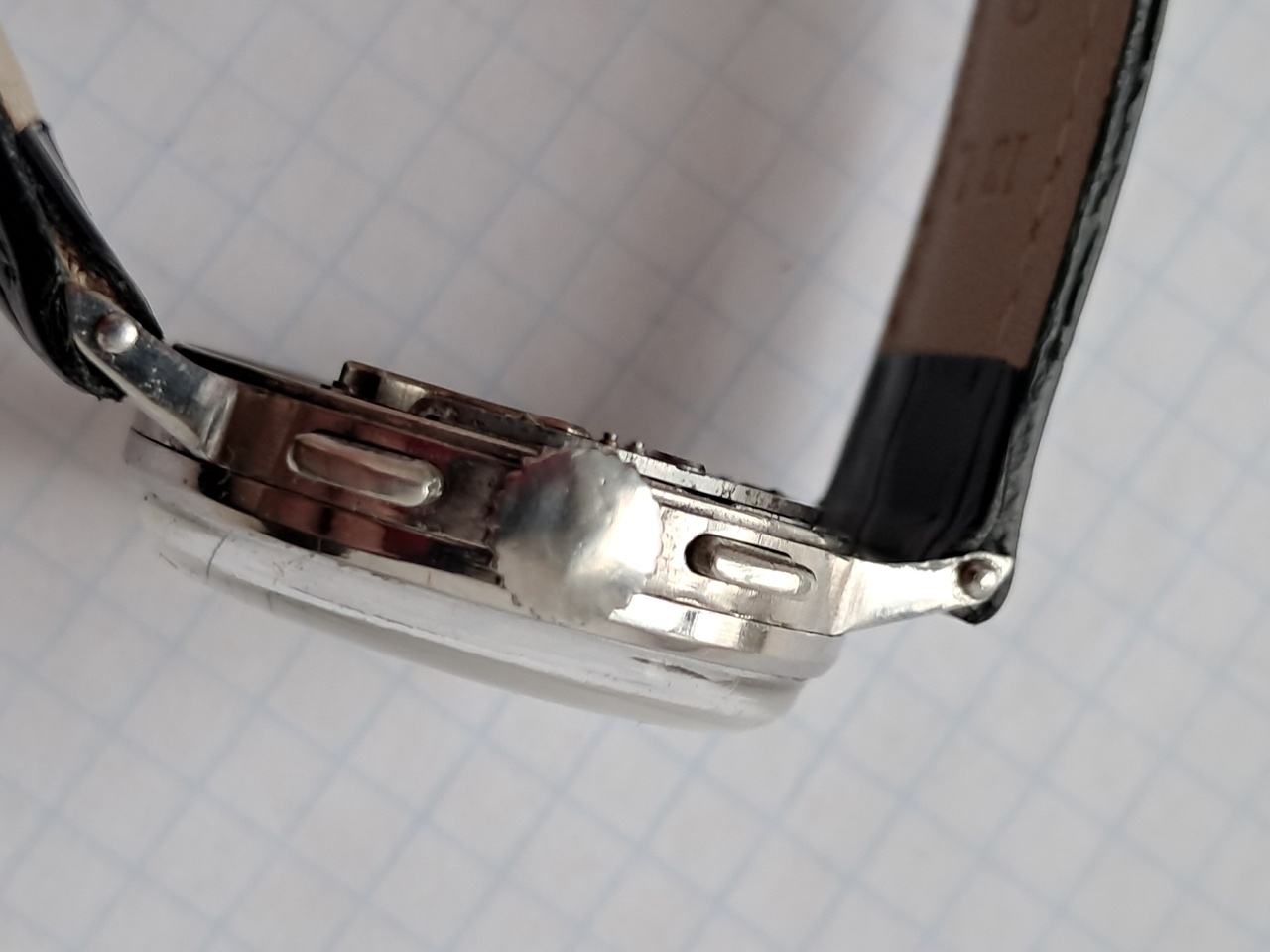

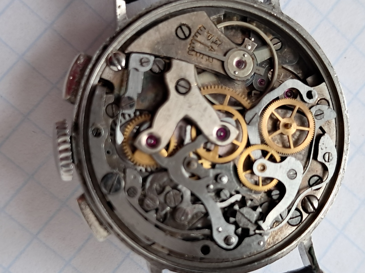

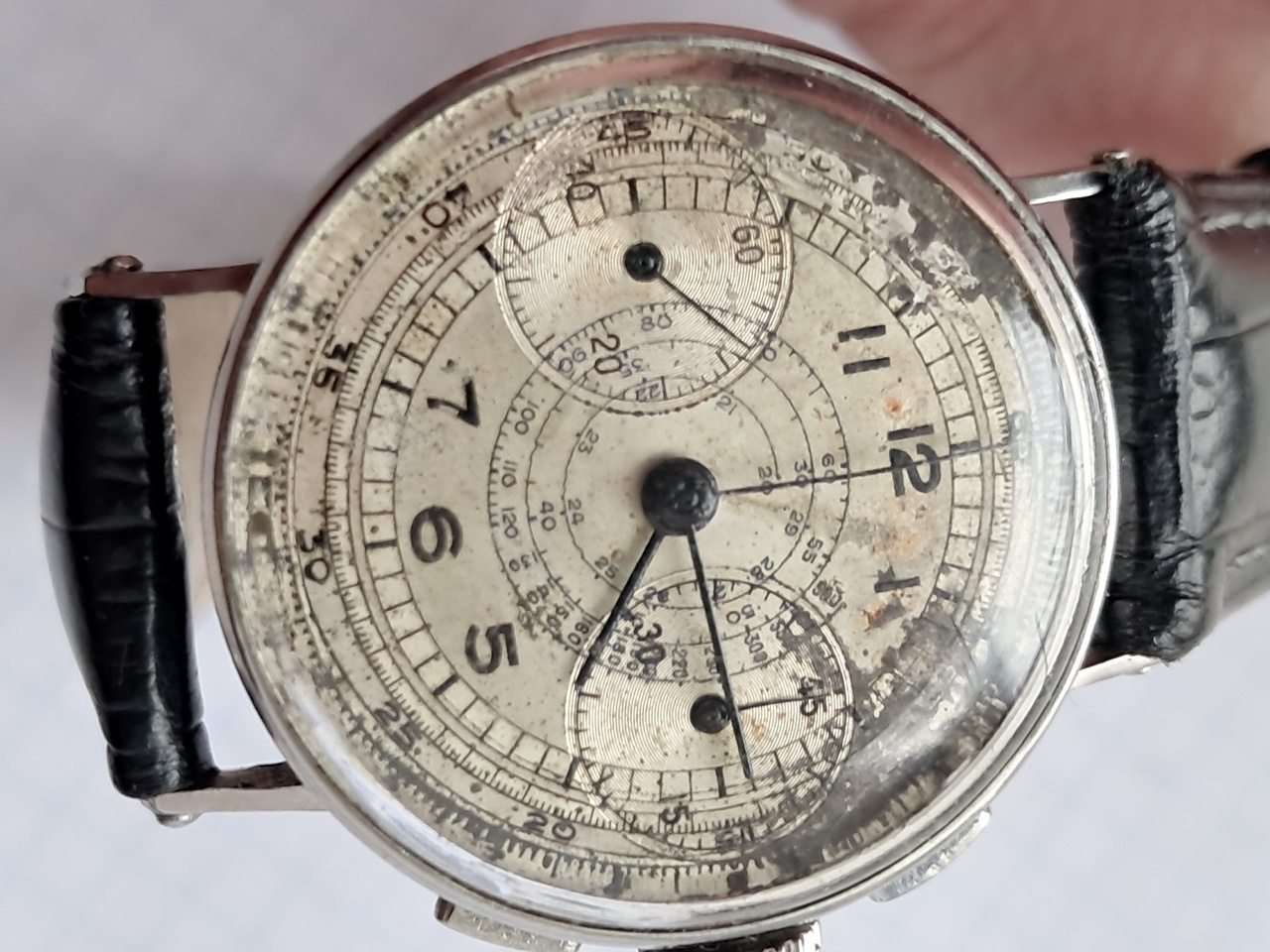

Прошу помощи в оценке часов на механизме Venus
Часы обслуженны, все функции работают, сброс на ноль. Механизм Venus 175, предположительно BREITLING.

И что делать с таким циферблатом?

Брайтом там и не пахнет,по мне так Leonidas из конца 30х ,для какой-то французской или польской армии их просто мало осталось их в Брайты переделывают ))) ,мех чинили раз 10 (а может и меняный давно) ,цифер с потерями , баксов 300 имхо . Размер какой 33?

Да а че такого опять на десять страниц рассусолите рядовой хрон, как тот несчастный брайт)
175 каждая собака использовала и уллисы и таванес с этим хроном неподписным концов не сыщешь, а брайт не стеснялся свои часы подписывать но на этом цифере просто нет места для логотипа, как и нет смещения шрифта логарифма под него.

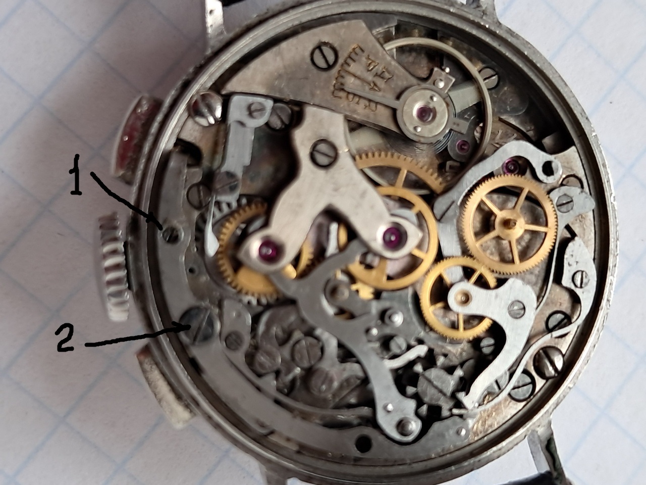

***Часы обслуженны, все функции работают, ***
Вот два винта.Первый отвечает за крепление заводного вала.Второй это ось вращения рычага переключения режимов.На этом фото видно что первый винт не закручен,по этому рычаг повернуть(переключить режимы) невозможно.Две точки фиксации.
Вот эта пружина не от этих часов.Она длинная,выходит за габариты и слишком глубоко входит в коронное колесо переключения режимами.Колесо дискретно вращается и каждый раз,при попадании на зуб оно не будет подпружинивать крюк.Привет мастеру.
