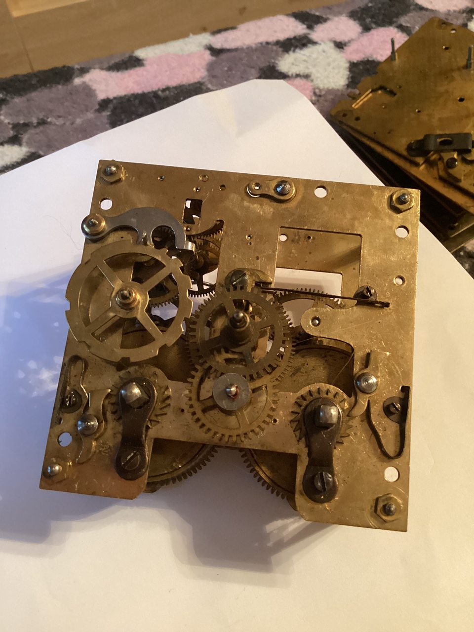

Что за механизм Reform?
Всем здравствуйте.
Что за механизм Reform? На какие часы ставился и в какой период?

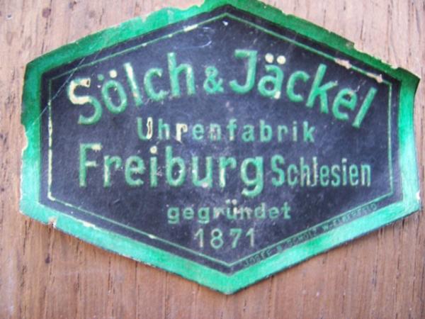

Компания Solch&Jackel из Фрайбурга-им-Шлезиен.
Период с 1918 по +/- 1930

Yahagi, привет! Спасибо! Датировку надо явно корректировать, часы с такими механизмами появились около 1910 года, если не раньше.

Торговая марка Reform фирмы Urania ~ 1900-1912 гг.
а позже эти механизмы стала выпускать фирма Sölch & Jäckel

История бренда REFORM выглядит следующим образом:
Эти механизмы были разработаны Уранией Фрайбург. Но Урания подписала их своим логотипом. Лично я думаю, что это произошло ближе к концу производства... около 1910 года (?).
В 1913 году Урания прекратила свою деятельность. В какой-то форме его переняла компания Solch&Jackel. Первые механизмы имели логотип S&J REFORM.
У меня в архиве есть один механизм типа РЕФОРМ, но без подписи. Интересно, что в нем присутствуют элементы дизайна периода KRIEGS-MOD, поэтому можно определить период производства.
Для меня на данный момент история REFORM выглядит так:
1. РЕФОРМА Урании (1910?-1913)
2. РЕФОРМА Сольха и Якеля (1913-1914)
3. Военная модификация (1914-1918)
4. РЕФОРМЫ (1918-1930?).
Конечно, я на этом не настаиваю. Но на данный момент я не могу найти никаких аргументов, чтобы это оспорить.
Конструкция часовых коробок, по-видимому, подтверждает этот порядок.

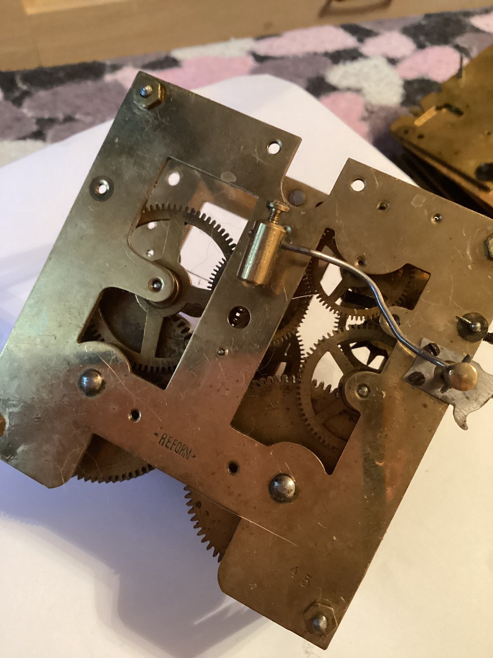

Yahagi, ты прав, но механизмы, где написано просто *REFORM*, как на примерах ниже, это именно 1900-1914 годы и период, видимо, Urania. Почему они не ставили клеймо? Загадка. Может быть механизмы шли на экспорт.

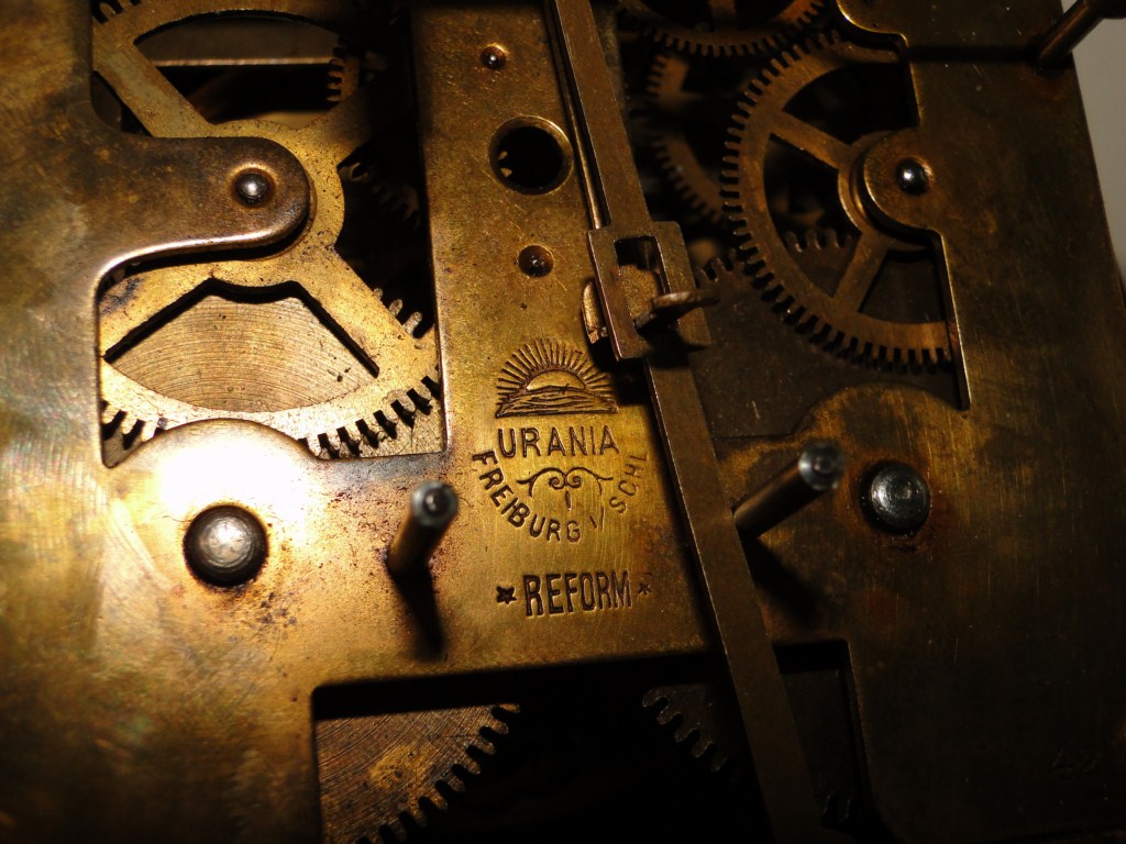

Олег, ставили)
Вечером смогу проверить свою базу данных по Reform

Татьяна, да, я понимаю, что есть с клеймом, я имел в виду, что есть и без клейма и они относятся к тому же периоду 1900-1914 гг., так как стилистически они просто не могли быть произведены после 1918 г.

Спасибо всем большое. Еще маленький вопрос: в таком состоянии и комплектности имеет ли ценность?

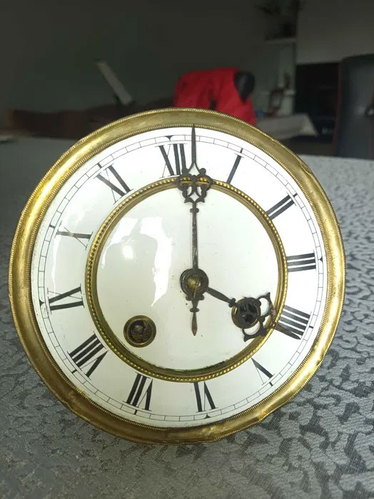

Мой календарь — это результат изменений, которые происходили одно за другим. Я не хочу придумывать историю, потому что мне она не нравится (я предпочитаю открывать историю, как археолог но сравнение компаний Urania и Solch&Jackel:
Стоит помнить, что у Урании был свой собственный стиль. Ваши часовые стрелки, крепления вашего часового механизма. Помимо пружинных/ажурных пружин REFORM также выпускал цельнопластинчатые пружины. Их было не так много, но они были.
Некоторые из них есть в моих архивах. И только последний (самый поздний) экземпляр, с номером 59099, имеет часовые стрелки, типичные для REFORM (без каких-либо пометок, в моем календаре 1918-1930(?)), то есть «геометрические». Все более ранние модели имеют часовые стрелки, характерные для Урании (назовем их ажурными, похожими на типичные GB).
Вот тут-то и поможет нумерация. С РЕФОРМОЙ - этого нет. Может быть, Татьяна сможет помочь и посмотреть, как это выглядит в ее архиве.
В моем случае подавляющее большинство механизмов Урания - РЕФОРМ имеют часовые стрелки типичного для Урании рисунка - ажурные. У меня есть только одни часы с «геометрическими» часовыми стрелками.
То же самое и с вешалками.
Это то, что я понял из архивов
Доказать я этого, конечно, не могу, но такой порядок мне кажется более разумным. Установленные мной даты, безусловно, не являются жесткими.
Конечно, когда будет больше примеров, можно будет это уточнить.
