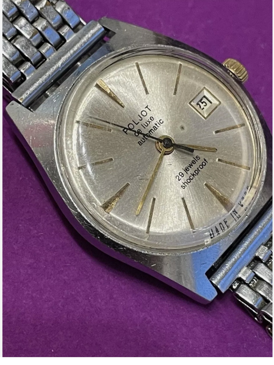

Всем привет, подскажите какой корпус можно заказать на али экспресс что бы подошёл без переделок под мой механизм, я вычитал что механизм называется 2616 и является аналогом eta 2824, на али много корпусов среди которых есть nh35 наверное самые популярные и продавцы указывают что подходит и под eta2824, по идеи значит и под мои задачи должен подойти, может кто то сталкивался и менял корпуса на своих часах? Любой информации буду рад, заранее спасибо

Никакой. Нужен именно Полетовкий корпус под машинки 24ХХ. Пересадка механизма в новый корпус задача крайне сложная. Надо выдержать массу критических размеров - диаметр механизма, высота механизма, диаметр циферблата, способ крепления механизма, расстояние от плоскости циферблата до переводного вала,дина переводного вала,тип заводной головки и т.п. Это сложно даже для профессионала, а любителю просто не по силам. В данном случае надо еще, чтобы в корпусе было место под ротор автоподзавода.

Жаль что так, думал всё проще, хотел корпус с прозрачной задней крышкой, где то видел на просторах интернета именно полёт в таком исполнение, спасибо за ответ

Корпуса проектируются под конкретный механизм. Иногда удается вставить инородный механизм, но приходится изготавливать специальные проставочные кольца, чтобы подогнать посадку нового механизма под параметры старого. Естественно, это удается не всегда, поэтому не каждый механизм удается установить в имеющийся корпус. Заводной вал, как правило, приходится изготавливать новый под головку для нового корпуса.
