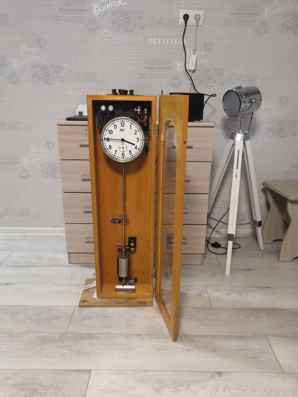

Подниму тему.... Приобрёл часы пкл3-24, есть проблема не поддерживаются колебания маятника, на катушку идёт 3 вольта, катушка хорошая, подаю на неё напряжение отдельно, магнит есть, шаговый двигатель работает, плату всю позвонил, конденсаторы поменял, но, электромагнит не срабатывает, идут пока не кончится инерция у маятника, куда ещё смотреть не знаю, мож есть какой секрет.... Я не силен в электронике...
