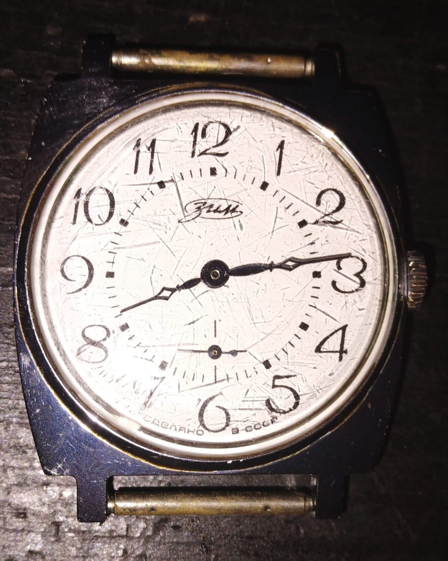

Всем привет!
От отца остались часы ЗиМ, механизм 2602, 15 камней. Не шибко редкие мягко говоря, и не шибко дорогие- но мне нравится дизайн, а, главное- память. Но вот беда- часы заводятся, если стронуть колесо (маятник) баланса, то часы запускаются, какое то время идут, стрелки двигаются, но потом все равно останавливаются, в течение от получаса до нескольких часов. Что это может быть. Явно, ось баланса не сломана. Камень тоже на месте. Реально ли в наше время такое починить, и насколько дорого это может стоить, учитывая что часы очень немолоды? Видео механизма прилагаю.

Грязные скорее всего, отнесите в мастерскую на обслуживание.

Конкретно у этой модели, особенно у поздних выпусков, есть ещё одна причина - обод баланса касается центрального колеса. Проявляется регулярными остановками циферблатом вверх при одном и том же положении минутной стрелки.

...какое то время идут, стрелки двигаются, но потом все равно останавливаются, в течение от получаса до нескольких часов. Что это может быть...
Размагнитить не пробовали?

Я б попробовал, но даже не представляю, сколько это может стоить- ведь для этого часы надо разобрать до винтика...

Ничего не надо разбирать!!! Размагничивать как есть, только закрепите.

Часы нуждаются в регулярном обслуживании. Обычно раз в 4-5 лет. Так что если дороги как память - несите к мастеру пока на ходу, дешевле выйдет. Если не на ходу - тем более несите к мастеру.

Отмыть и пересмазать в условиях мастерской. Там, наверное, пыль веков уже в горные породы превратилась...

Механизм делается элементарно, просто требуется качественное обслуживание, а не рыночная халтура. Стекло полируется без проблем если нет трещин. Если треснувшее, то заменить не проблема. Будут как новые. Не найдете в Москве мастера, можете мне прислать. Все запчасти есть.
Спасибо! А Вы не в курсе, там корпус обычная сталь, которую можно полирнуть, или покрытие, которое при попытке полирнуть тупо слезет?
