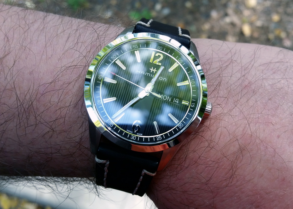

Да, там ETA 955.122, так сказано и в описании (скриншот старый, цена тех времён, когда это была актуальная модель). Качественный калибр на семи камнях.
Из субъективных минусов этого "Гамильтона": отсутствие антиблика, слабый люм и слишком большая переводная головка.
Бывают часы, которые не особо портит отсутствие антиблика, они остаются читаемыми. Здесь же противоположный случай.
Часы красивые, но в реальной жизни чёрный циферблат и сапфировое стекло без антибликового покрытия превращают их в зеркало. Поверхность сильно бликует.
Люм только на стрелках, на метках циферблата отсутствует. Он чисто номинальный, почти не светится. Считайте, что его нет.
Переводная головка имеет большой диаметр и лёгкий ход, поэтому касается кожи запястья и постоянно прокручивается от трения (заметно по положению логотипа на ней).
Ну и задняя крышка в виде крышки канализационных люков Нью-Йорка – решение на любителя...
А так это неплохие часы на хорошем, ремонтопригодном калибре.
Фото мои.
