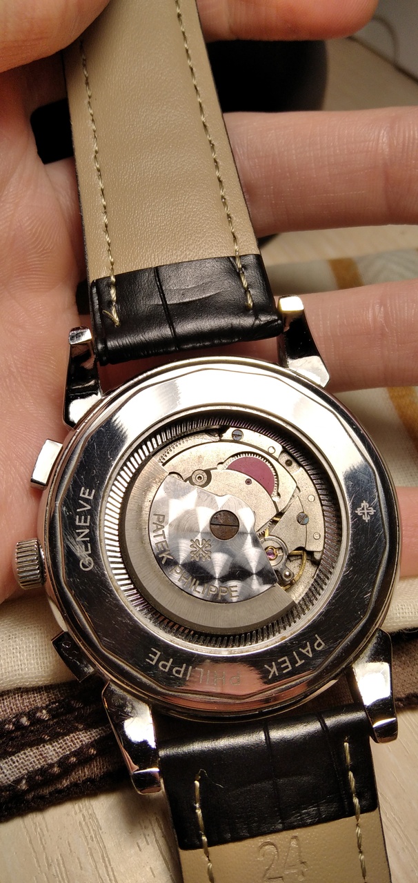

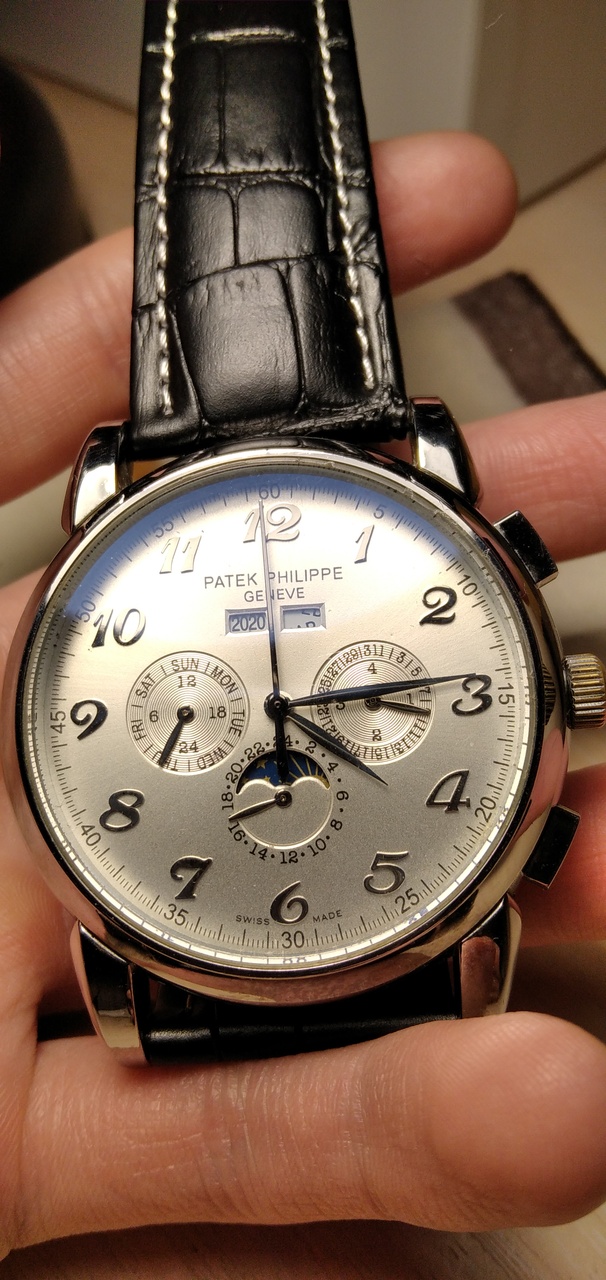

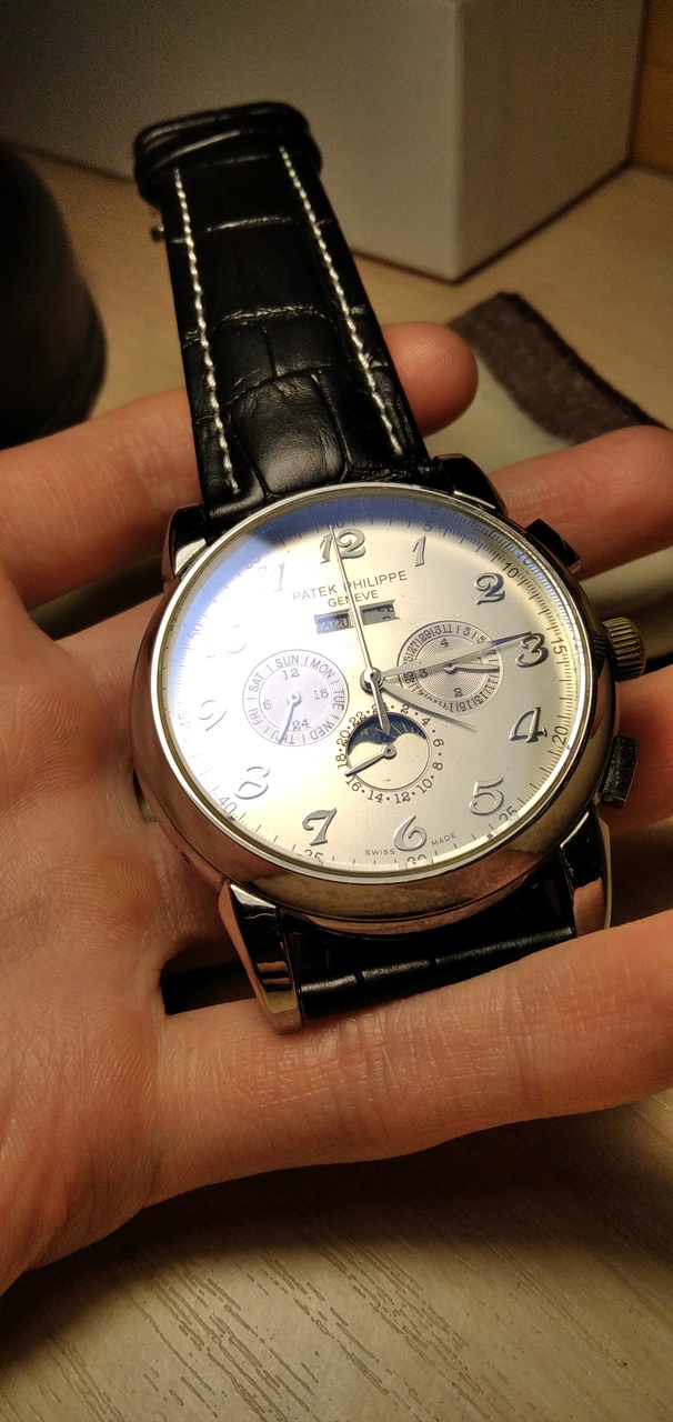

Оригинал или нет Patek Philippe 58152
Patek Philippe Geneve
Swiss made 58152
Ремешок не родной сразу говорю, потому что менял сам.

Включаем голову и начинаем немного думать...
Кнопки для хронографа есть, а шкал для секундомера хронометрического - нет.
На правом сабдайле две шкалы (год в високосном цикле и дата), а стрелка одна
На левом - тоже две (видимо, подразумевается второй часовой пояс и день недели), а стрелка снова одна.
Ответ подсказать? Или сами догадаетесь, что Патек такое дерьмо делать никогда не будет?
Тему можно в розовый )))

Человек спрашивает потому что не знает. Как любой из нас до этого форума.
Сообщение от Rinat23 Посмотреть сообщение
оригинал или нет
Неа.

Но смотрятся они не плохо, судя по фото

Только если в темноте, и с закрытыми глазами...

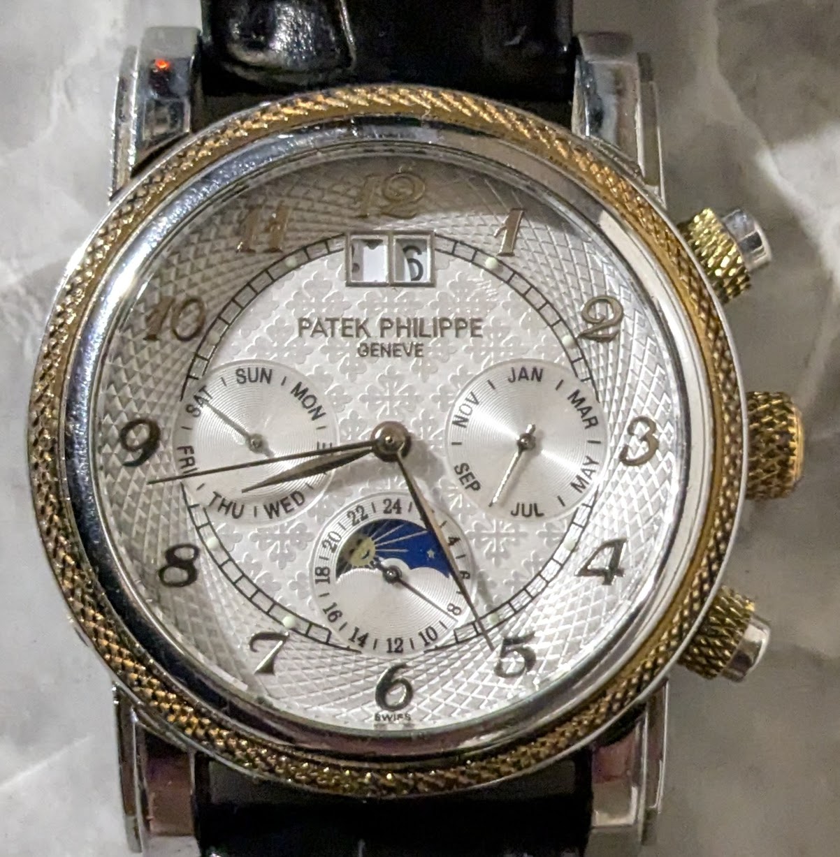

что это
отдали , поломатые. выкинуть или ремонтировать. вроде реплика. происхождение брехливо. Спасибо
