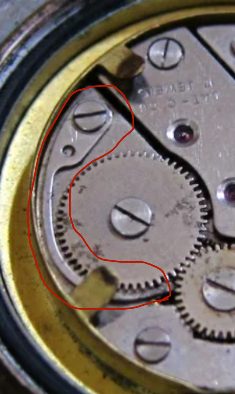

Всем доброго времени суток. Ищу пружинку стопор заводного барабана для механизма cat c. Либо механизм в сборе.

Если на исходном фото Ваш механизм, то пружинка там исправна, просто зажата под заводным колесом.Неправильная сборка. Вытащить из под колеса и все заработает.

У меня уже были мысли, может попытаться ее изготовить самостоятельно
Сообщение от dmvt1 Посмотреть сообщение
Фото из интернета. В моем варианте пружинка сломана, купил донора, но там тоже оказалась трещина на пружинке и при установке она сломалась.

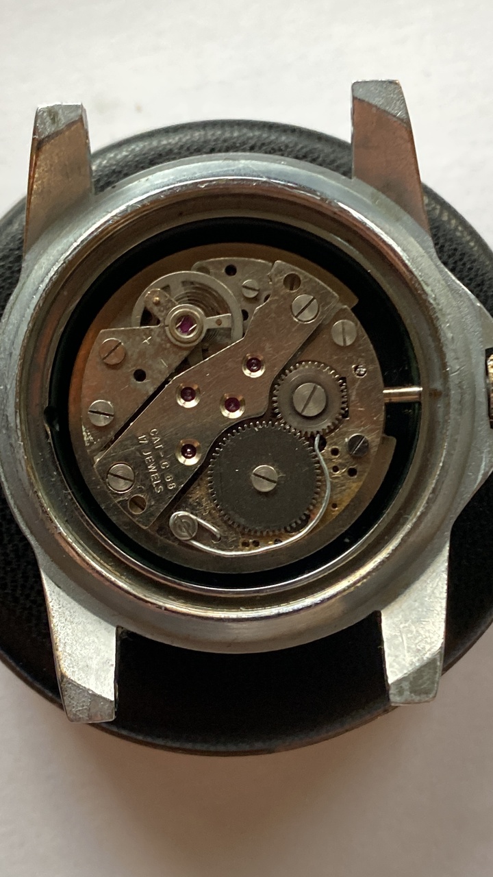

Всем, привет! Может кому поможет мой пост, кто также ищет стопорную пружину. Все оказалось до банальности просто. Я взял тонкую пружинистую проволоку (пружина от авторучки), далее начал гнуть, прям на механизме, все лишнее откусил, загнул головку фиксатора, который фиксирует заводное колесо, немного надфилем придам ему форму, для того, чтобы он без проблем попадал в зубья шестерни. После этого опять же на механизме, все согнул на чистовую и у меня все заработало как надо. Может вид имеет не очень, но эта деталь работает и закрыта глухой металлической крышкой.

Сообщение от Dyser Посмотреть сообщение
Старая советская школа. Часовщики из дома быта замерли в почтении

Когда она сорвется и лопнет заводная пружина, ремонта прибавится.
