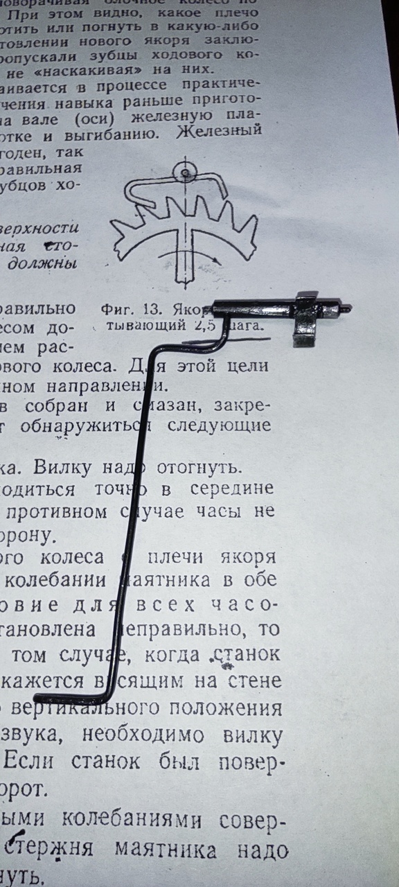

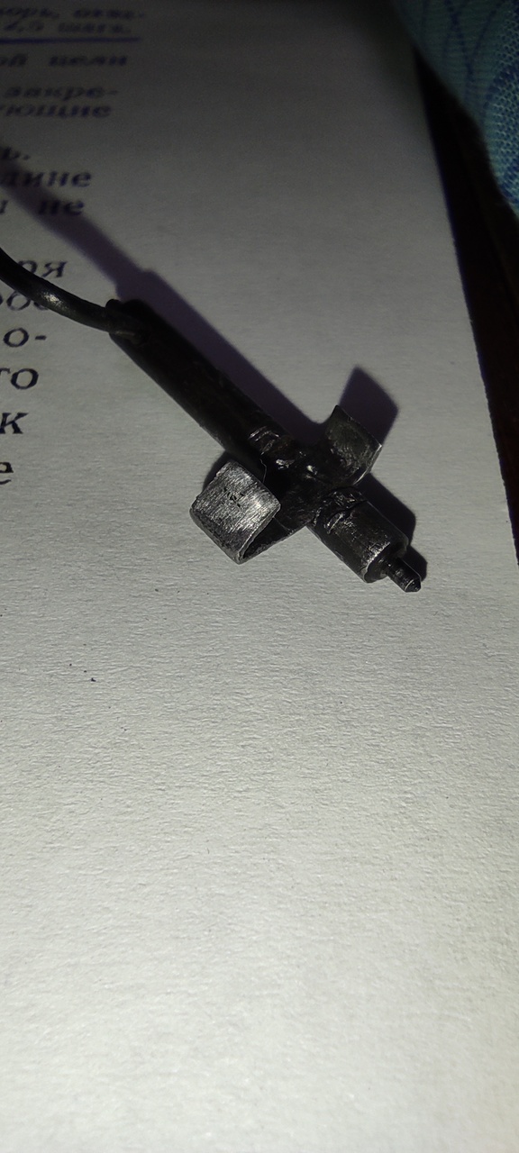

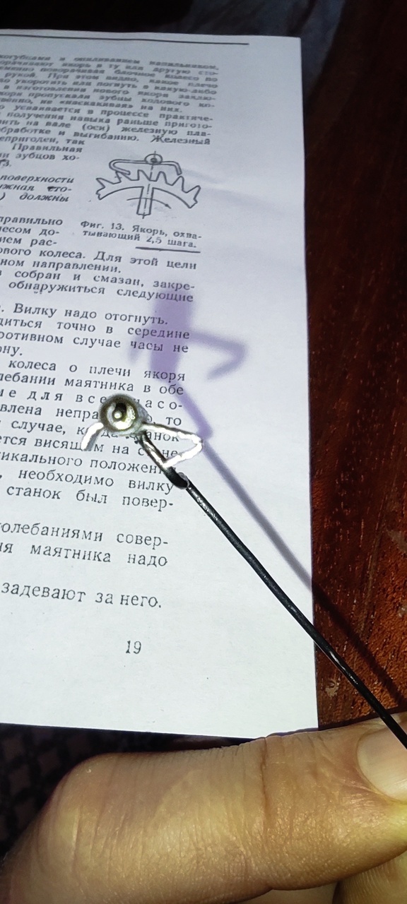

Добрый день. Подскажите форма якоря правильная? Часы не хотят идти - есть подозрение что причина в плечах якоря.

Про форму не скажу, но судя по вашим фото, скоба ржавая в хлам, а те ее части, которые взаимодействуют с колесом должы быть гладкими и полироваными.

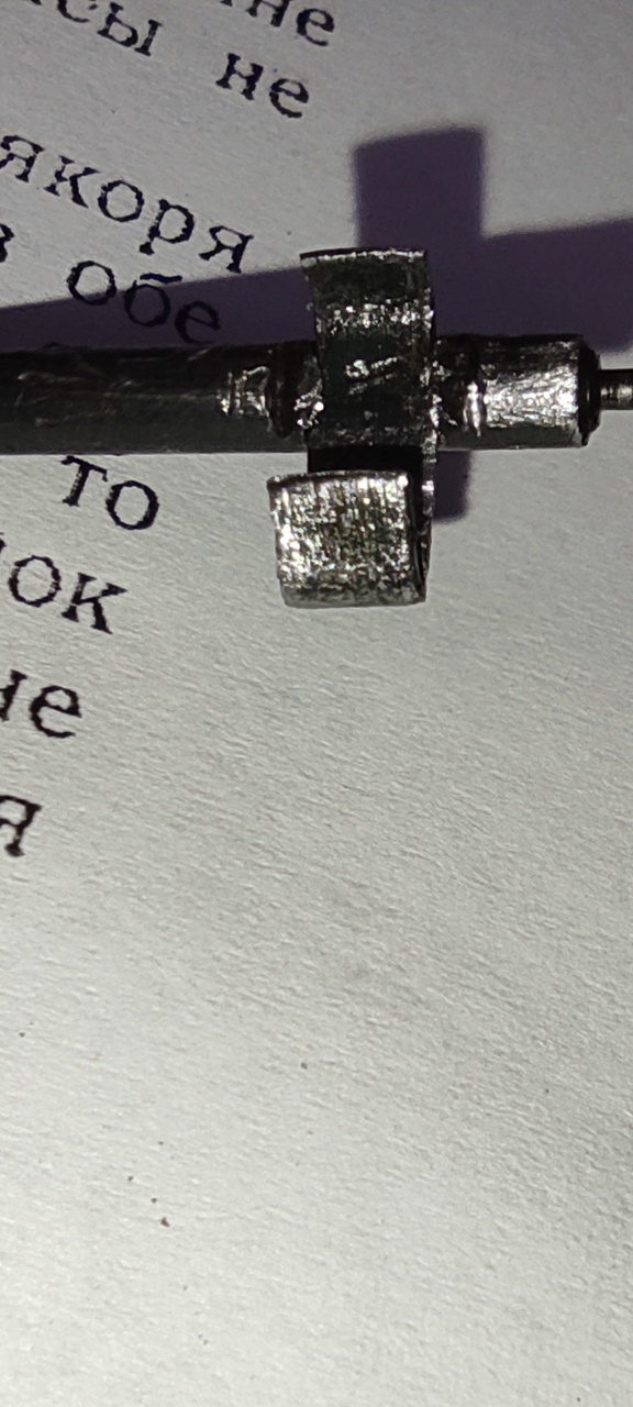

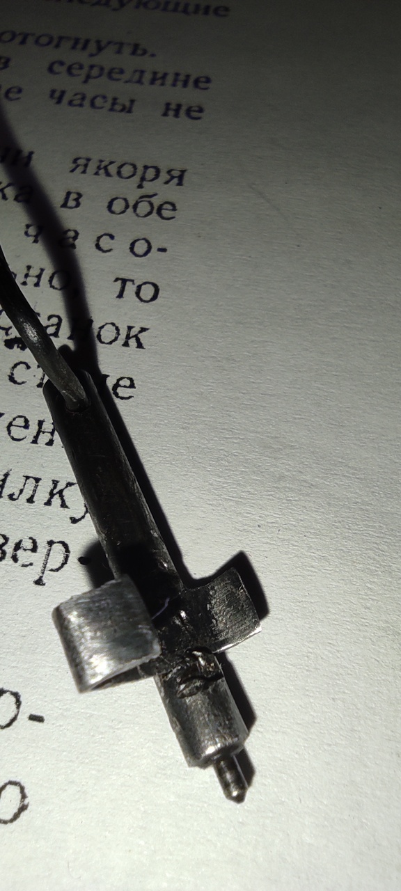

Да все не так уж и плохо. Смущает большая разница между плечами.

Сообщение от den500 Посмотреть сообщение
Так и должно быть.

Шаг как и у ходиков - 2.5 зуба?

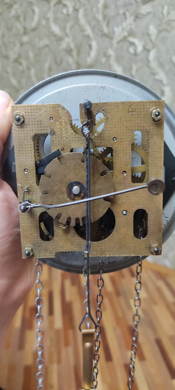

Интересное положение плечей. А можно фото положения в механизме.
Старый 24.11.2024, 21:48
den500 den500 вне форума
Регистрация: 01.02.2010
Адрес: Украина, Харьков
Сообщений: 16
Сказал(а) спасибо: 7
Часы уже на стене. В телефоне осталось пару фоток

Самого всегда удивляла эта разница в плечах, но у этого механизма именно так.

День добрый. Опять пришлось вернуться к этим часам. Часы ходили не уверенно и периодически останавливались. Подклинивал якорь о зубья анкерного колеса. Попробовал немного подогнуть плечи якоря. Итог - часы не идут. Причем останавливаются без "закусывания". Т.е. маятник продолжает свободно колебаться. Если маятник снять - часы идут бодро. Я новичок - не могу понять в чем причина. Не правильные углы у якоря и анкерное колесо не передает достаточный импульс для колебаний маятника? Подскажите что не правильно или как правильно решать такую проблему?
