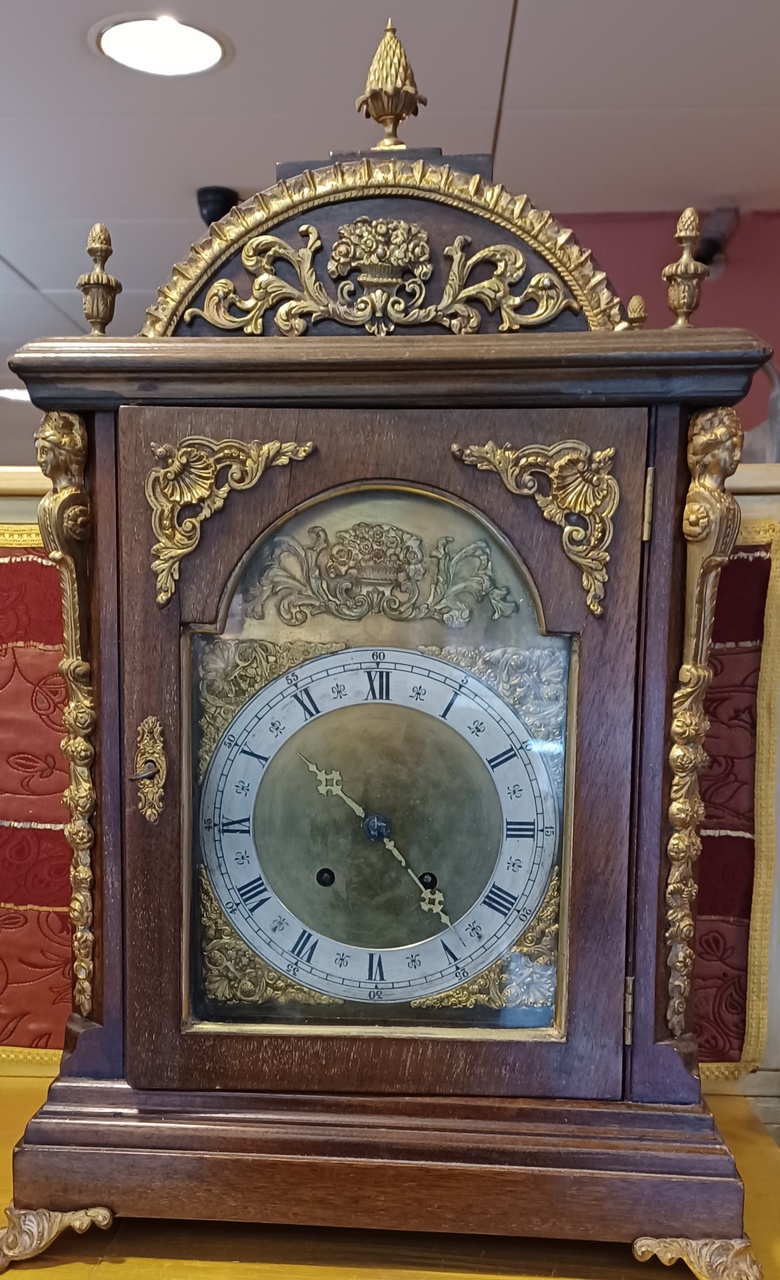

Атрибуция и оценка каминных часов

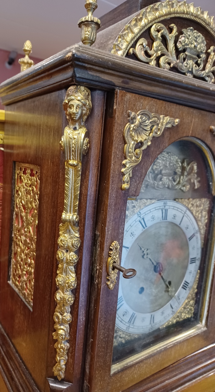

Добрый вечер.
Высота 62 см.
Смущает маятник.
Спасибо
Извините, забыл.
На ходу, завод и бой нормальные.

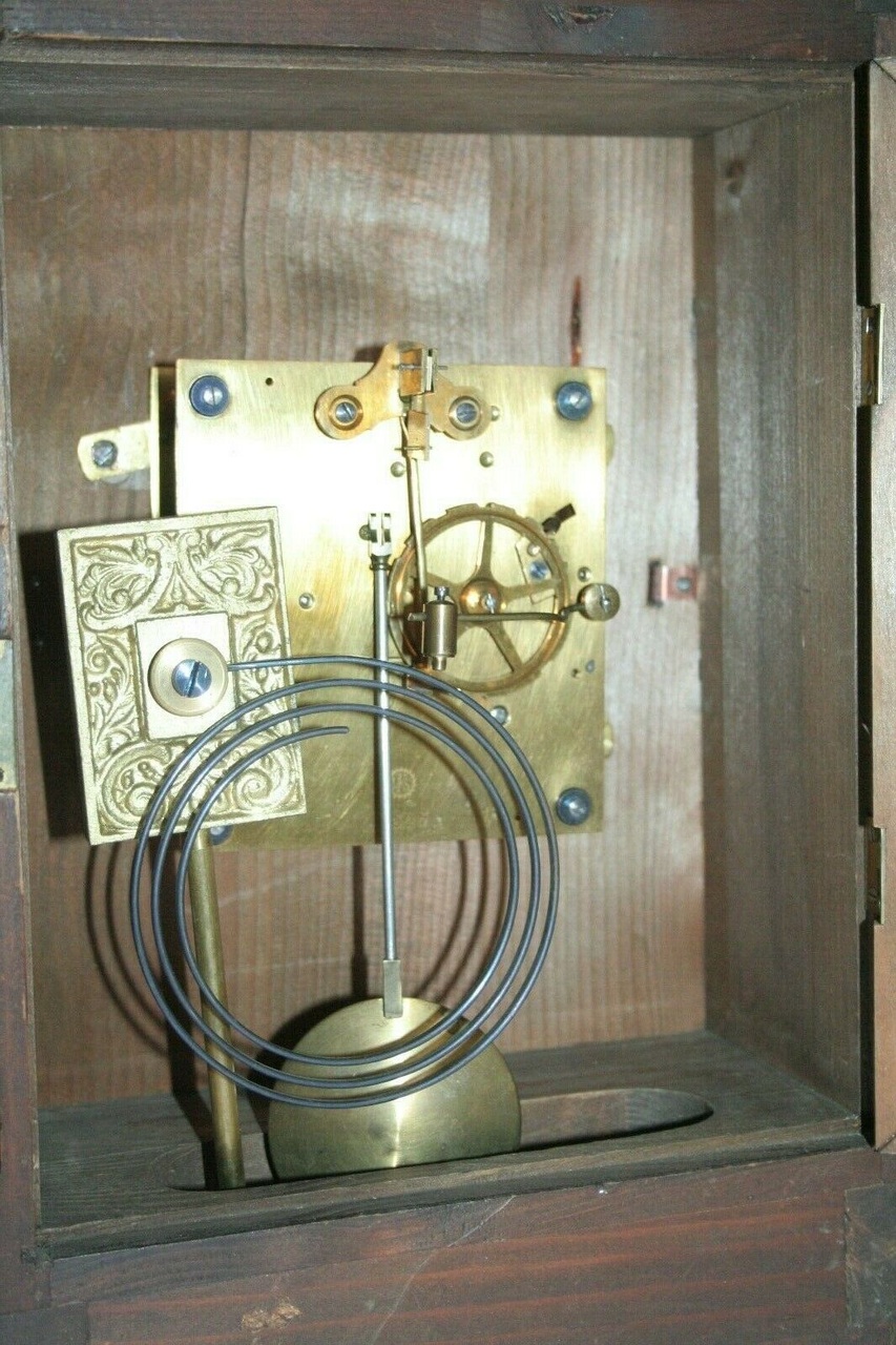

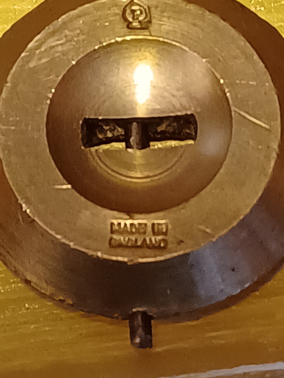

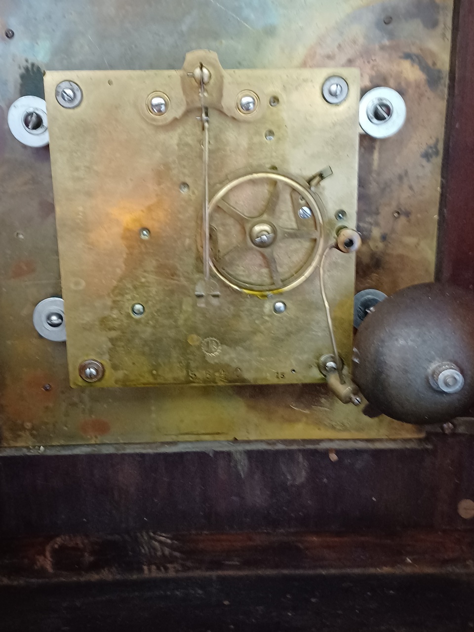

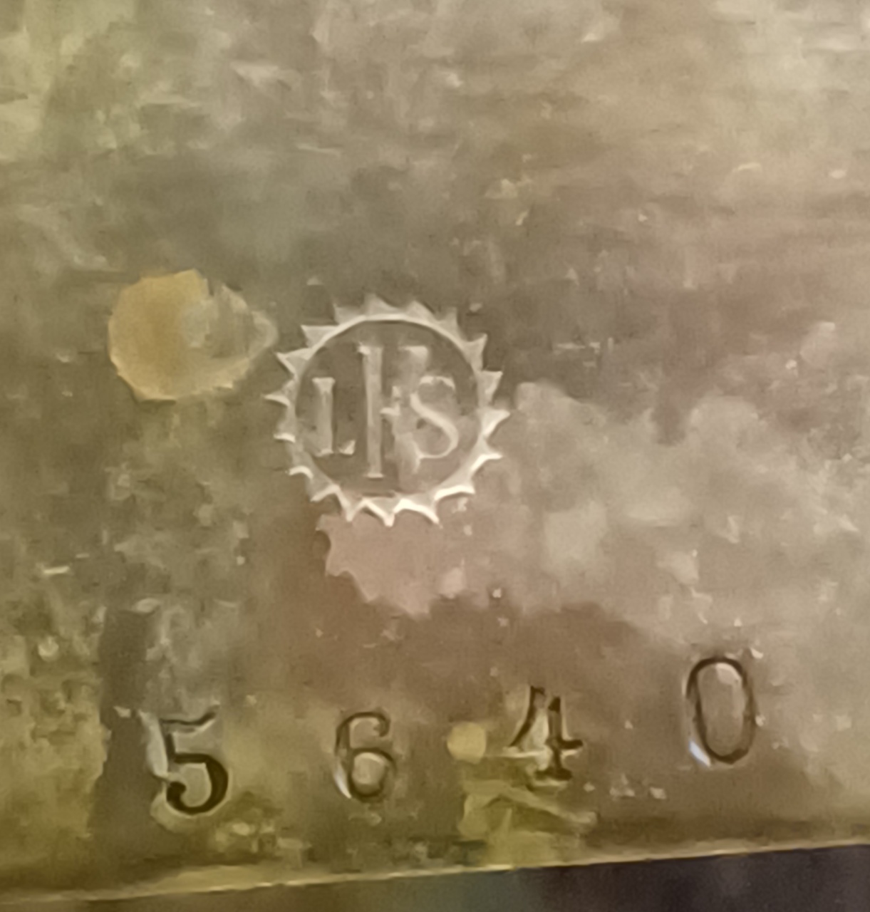

Доброе утро и добро пожаловать на форум.
Механизм немецкий фирмы LFS (калибр 111). Качественный механизм выпуска рубежа 19-20 вв. Ключ и маятник, судя по маркировкам, от других часов и из других стран. Корпус, возможно (но не факт), тоже от других часов. Колокол, вероятно, приколхожен.

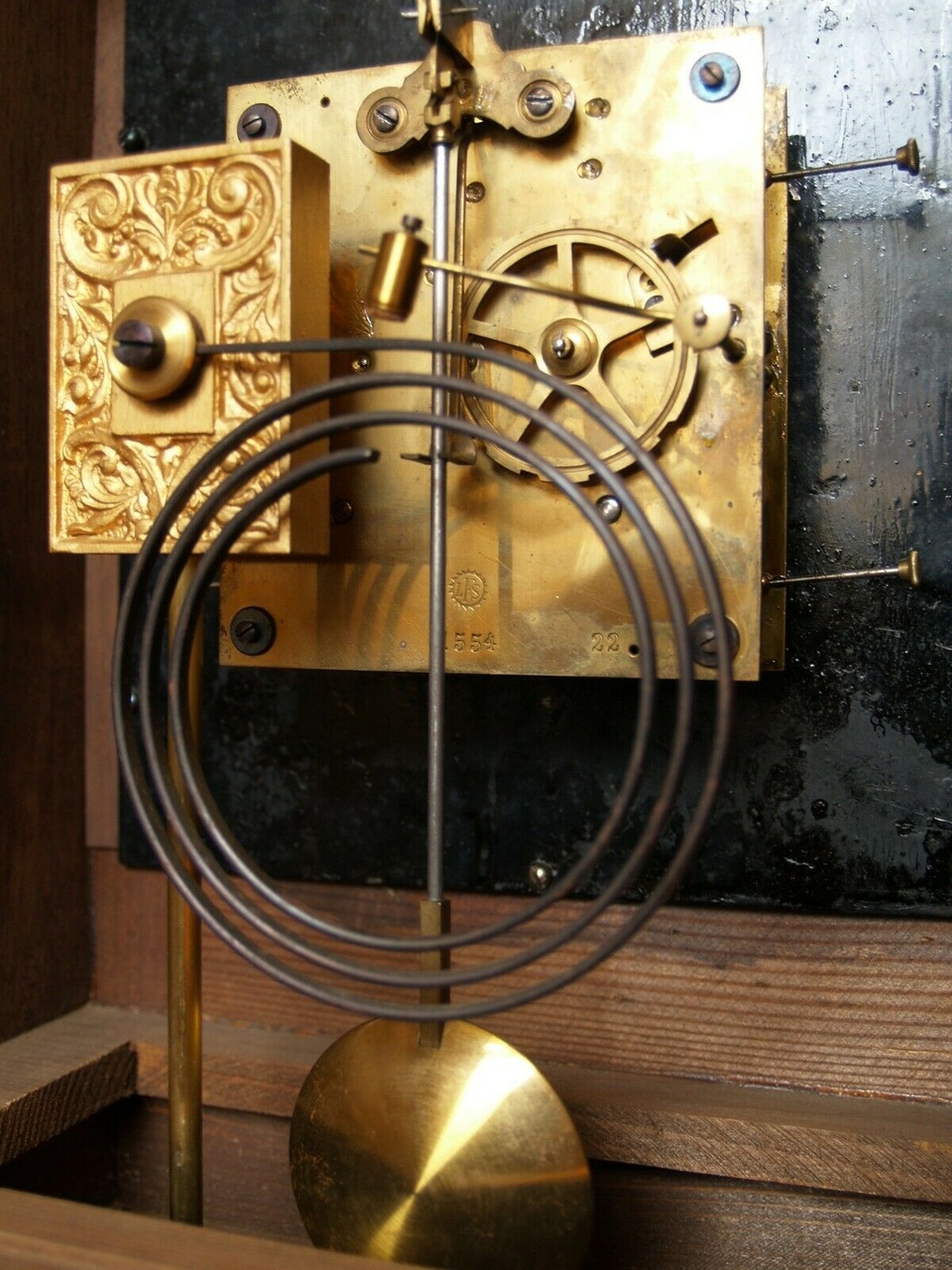

Вот так обычно выглядит нутро часов LFS с механизмом этого типа и этого времени.

Спасибо.
Значит, лучше пройти мимо, не покупать.

Поводок до конца не докрутили, молот бьёт по колоколу не ударной кожей, а латунной боковой стенкой). Видимо поняли, что отломают поводок.
А денег сколько хотят? Часики хорошие, можно купить.
Старый 03.11.2023, 14:43
kopaluch kopaluch вне форума
Регистрация: 28.02.2013
Адрес: москва
Сообщений: 14
Сказал(а) спасибо: 9
400 евро

Сегодня 40 т.

Взял за 180 евро

Симпатичные. Смотрятся дороже 4оо.
