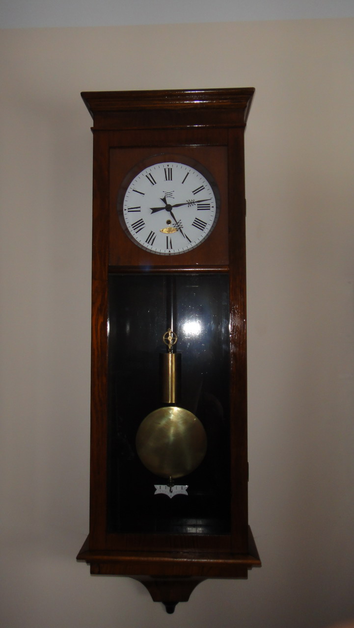

Приобрел не часто встречающиеся часы. Сам я занимаюсь старой радиоэлектроникой и удивился, что завод Казицкого делал и часы. Но насколько я понял тираж их был небольшой. Они пока не ходят, корпус разваливается, подвес маятника оборван, ключа нет. В принципе я понимаю как их восстановить, но может есть какие подводные камни? От реставрации часов я несколько далек. Кто знает лаком какого цвета были изначально покрыты часы? Похоже, что это их натуральный цвет, но есть сомнения. Стекло похоже меняли, изначально было фацетирование? Как правильно изготовить подвес?

Добрый день!
Тираж был, действительно, небольшой, не более нескольких тысяч часов. Часы, в основном, предназначались для использования не в быту, а на промышленных объектах и в учреждениях, магазинах, вокзалах.
По датировке они примерно 1925-35 годов.
Думаю, что корпус изначально был светлым, по крайней мере большинство таких часов, что мне встречались, сохранили оригинальную светлую древесину под лаком, но утверждать здесь не берусь. Стекло изначально могло быть тонким и выпуклым, фацета там не должно быть.
Пендельфедер просто требует замены, купить готовый можно на молотке, либо в часовых мастерских, а в остальном, мне думается, часы затикают просто после профилактики механизма.

Cпасибо, вот и новое слово узнал - пойду искать где купить.

на авито и молотке бывают.

К сожалению, еще не хватает салазок для полки с механизмом, от них остались светлые пятна внутри корпуса.

отличные часы, вот бы мне такие
колеса очень изящно вырезаны
а пендельфедер можно из щупа 0,05мм изготовить

Большое спасибо, за советы. Буду ремонтировать отпишусь о результатах. Салазки есть, но они отклеились и в них вбиты гвоздики. Выпушены 17 августа 1933 года номер 227. Выложил побольше фото на своем сайте http://woodorama.ru/iron_watch.html

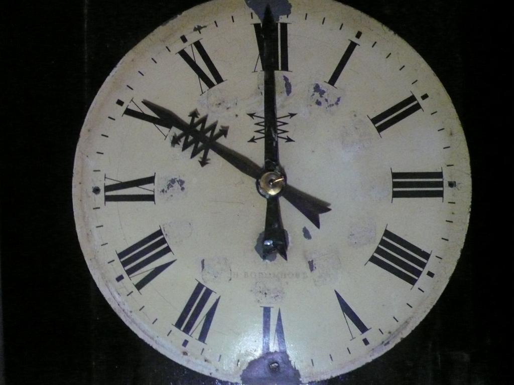

Кстати, вокруг значка ЛРАЗ нарисована стилизованная эмблема почтово-телеграфного ведомства, т.е. часы предназначались для них, это был своего рода госзаказ.

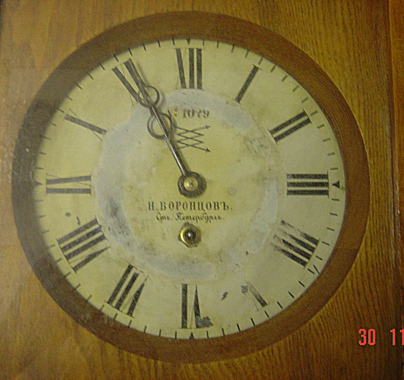

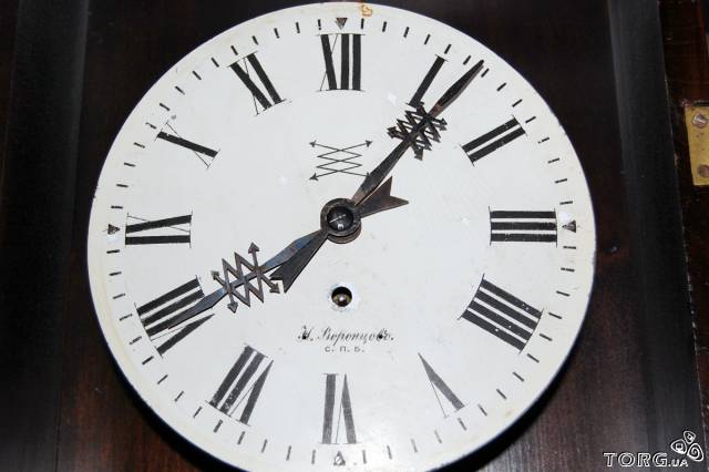

Для сравнения найти бы другую продукцию этого завода того же времени. Нашлось какое-то реле, но там логотип только в виде шестеренки с буквами, без телеграфных молний. Вообще, использование телеграфного знака на часах для этого ведомства было нормой в царское время, примеров масса.
