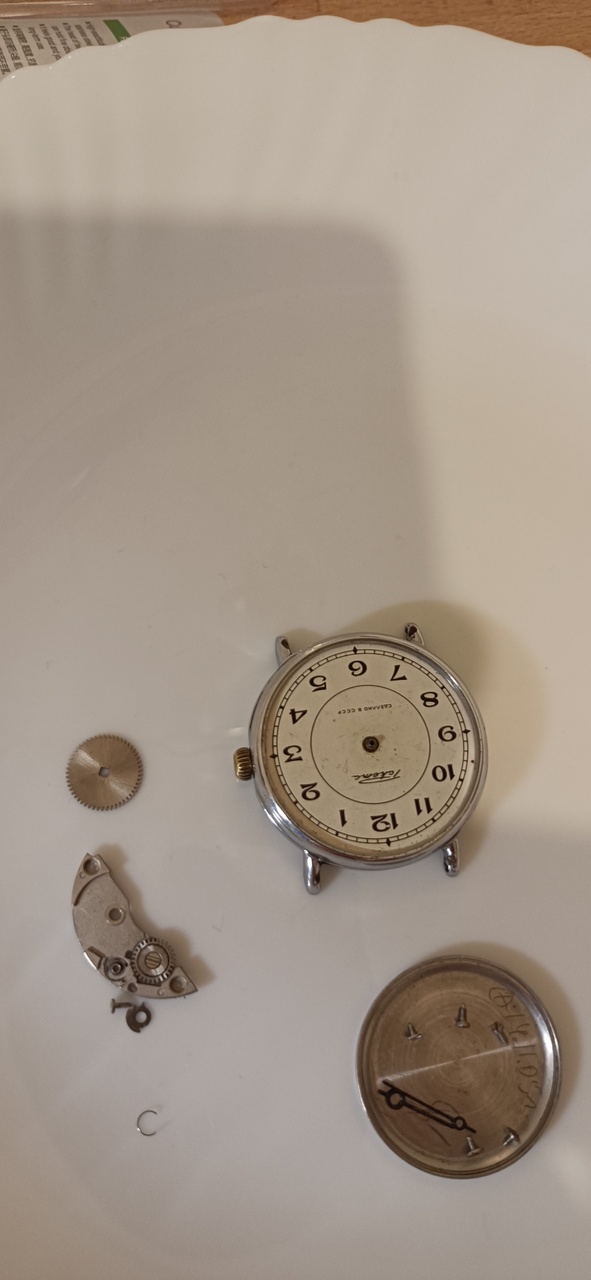

Уважаемые форумчане, может сможете мне помочь с проблемой: не могу достать механизм из корпуса. Насколько я понял, мешает кольцо-вкладыш. Может что то не так делаю? Внутри корпуса механизм свободно вращается вместе с циферблатом, но не извлекается. Кольцо-вкладыш сидит плотно. Подцепить не получается, гнутся кончики пинцета, срываются. Часы были без стекла, секундной стрелки, но шли точно.
Задумка была просто переставить рабочий механизм в другой корпус. Может что-то не так делаю. Это мои "первые" часы, первый опыт. Начал разбирать ремонтуар, думаю полностью разобрать, механизм. На правильном пути?

Ободок стекла снимите и все выпадет.

Да, уж...никогда бы не подумал. И кольца там нет никакого, а то что я за него принял - это элемент корпуса. Сейчас бы наковырял там...
Спасибо большое!
