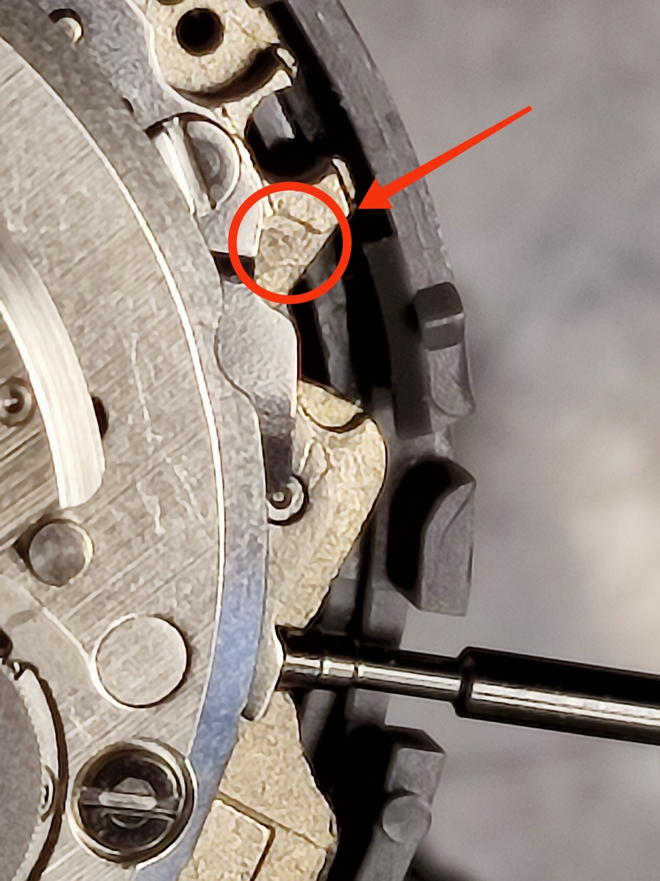

Привет всем!
Захотелось собрать себе что-то на NH36, но сразу же столкнулся с проблемой. Ладно, китайцы кинули и прислали TMI вместо заявленного SII, так ещё и не могу извлечь заводной вал.
На видео и заметках про Seiko указывается рычаг, на который нужно нажать, расположеный в области, отмеченной на фото. Но в моём механизме в этом месте ничего нет. Или просто не вижу? Пытаться нажимать где-то ещё опасаюсь, чтобы не сломать. Кто-нибудь может посоветовать способ извлечения заводного вала? Заранее спасибо)

Вопрос снят. Рычаг появляется только в положении "0" - в крайнем, для завода. )
