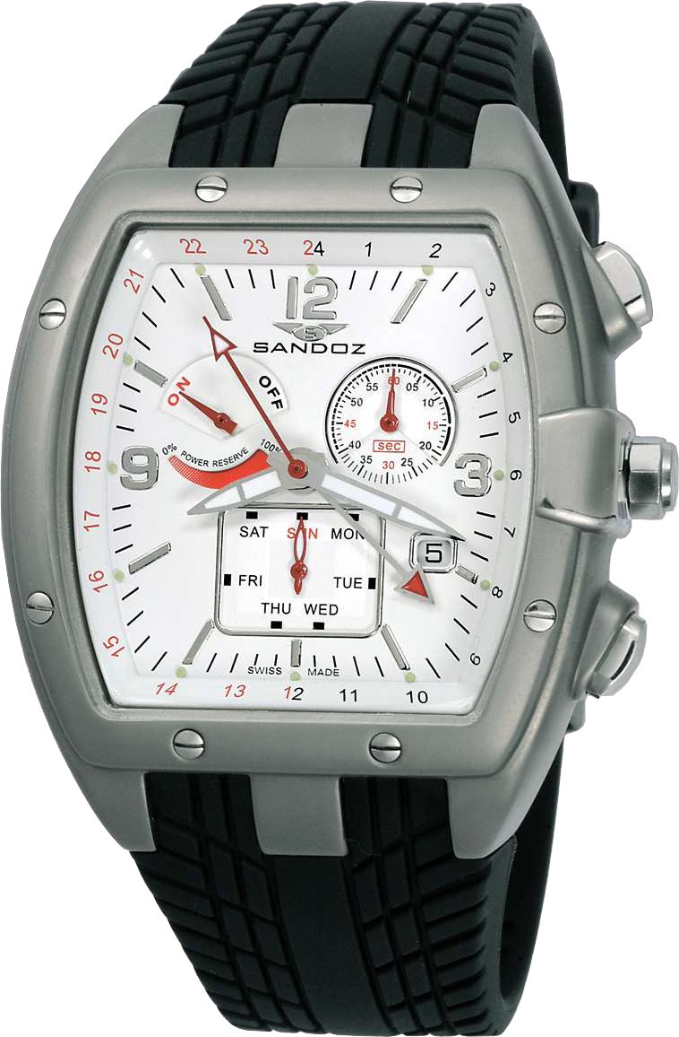

Ищу мастера заменить стекло
Добрый день . ищу мастера чтобы заменил стекло на часах . Стекло имеет скол в углу но целое . Стекло минеральное вроде . Часы простые Sandoz Fernando Alonso . фото не моё просто для понимания формы . если нужно будет сфотографирую свои . готов отправить корпус почтой .

Господа часовщики . Проявите инициативу . Ну или в край дайте совет где купить заготовку . попробую обточить сам .

Сообщение от l7001 Посмотреть сообщение
Изготовить(выточить) такое стекло в общем-то несложно. Главная проблема - подобрать заготовку(мост) нужного радиуса. К примеру, если у Вас радиус 90, то ни 85 ни 95 не подойдут, хотя визуально они почти одинаковые. Я при изготовлении подобных стекол сравниваю радиус оригинала с радиусом моста, предварительно вынув оригинал. Либо если оригинал отсутствует - с посадочным местом корпуса. Но у меня этих заготовок с разными радиусами - сотни! А как можно дать совет по покупке, не зная радиус Вашего стекла? А что местные часовщики? Не хотят делать?
