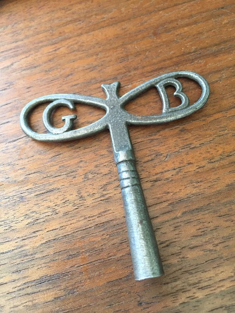

Такого плана ?
А следом ключик к немцу

даже если не удается обеспечить идеального прилегания ключа по всей длине вала, лучше чтобы прилегание было возле храповика (хотя если подумать - иначе быть не может с конусным валом и прямым ключом)
просто у французов иногда видел скрученные винтом квадраты валов из-за применения неподходящих ключей, которые зацеплялись лишь за конец вала, и мягкости стали

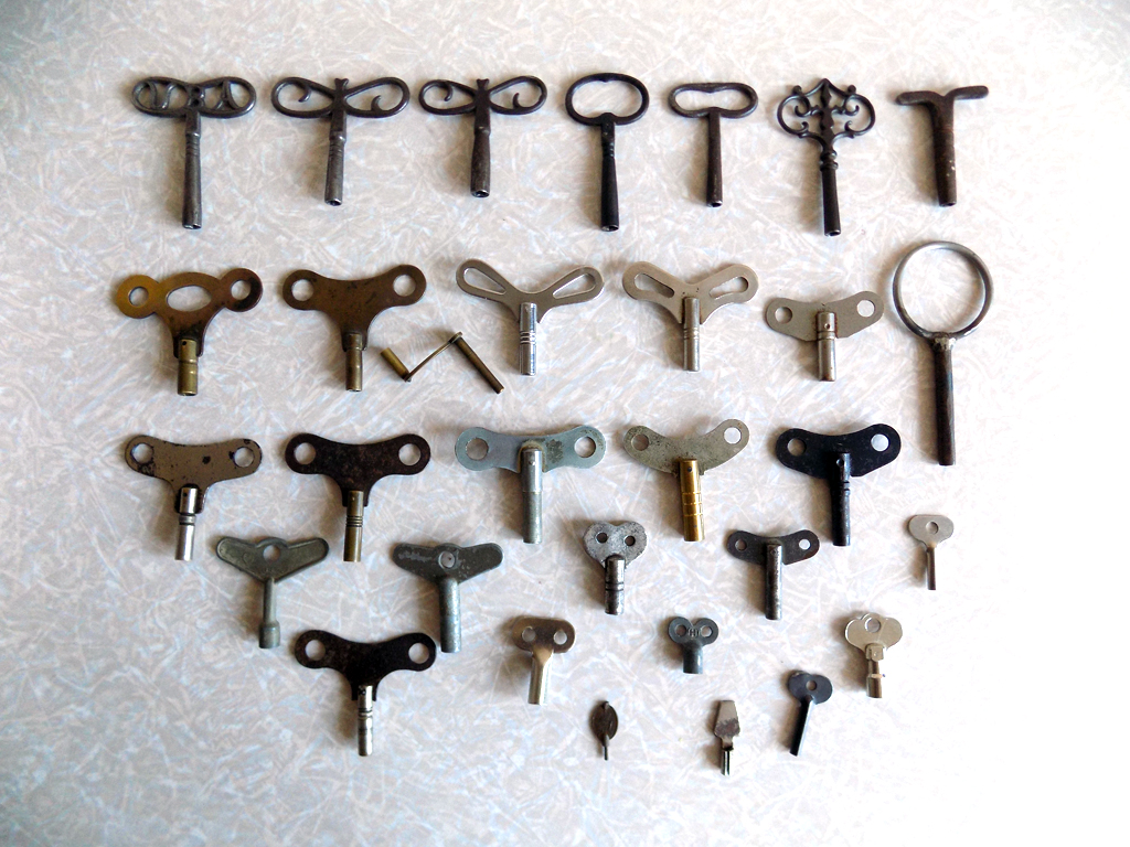

Ключи от часов моей коллекции

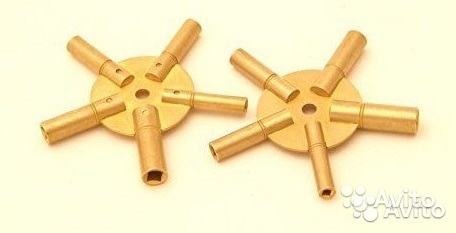

Если заводной вал имеет конус, то это замечательно! Для определения размера ключа можно воспользоваться универсальным ключом. Бывают четные и нечетные. Прилагаю таблицу и фото ключей. Шаг 0,25 мм, а это значит, что ключ на размер меньше будет в начале конуса, соответственно разбитый упрется в механизм и в дальнейшем грозит проворотом и закусыванием. Правильный будет в середине вала. Конусным отверстие в ключе может быть только у кованных ключей. Другие делаются по технологии сквозного пробития, далее сборка.

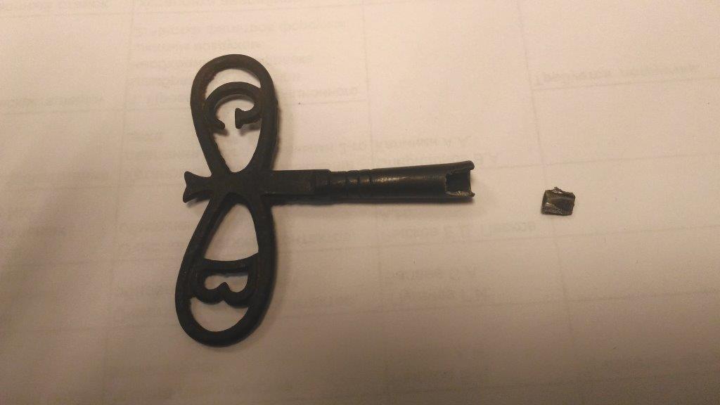

А вот результат использования кованного ключа - сначала проворот, потом трещина, далее удар пружины и ключ не пригоден
