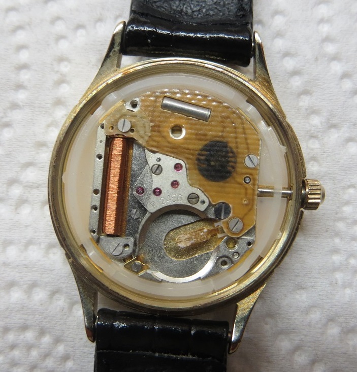

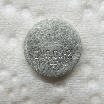

Добрый день!
Подскажите, как называется современная батарейка (LR...) к этим часам?

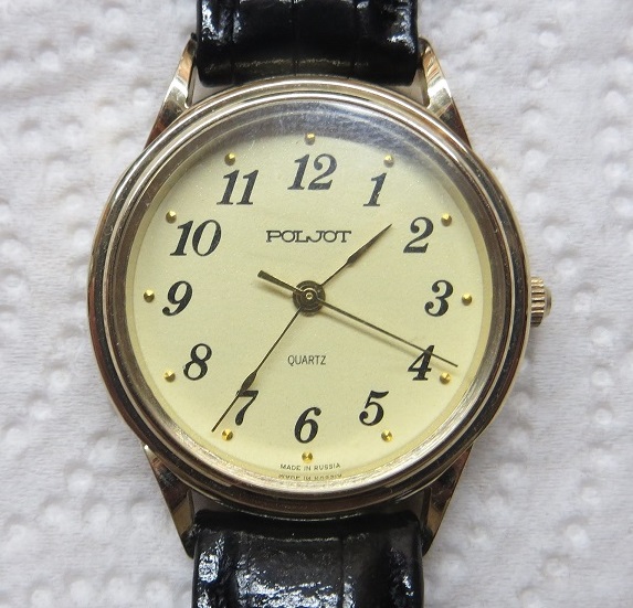

И еще такой вопрос. Это мужские часы?

SR920W

официально для таких часов заявлены SR920SW или тип 371 , саморазряд <5% в год , заявленный ресурс в этом механизме 30 месяцев , в розницу продают от 100 рэ.
SR920W или тип 370 имеют вдвое больший саморазряд (<10% в год) , но в состоянии отдавать чуть больший ток (рекомендованы для механизмов с календарём).
Заявленный ресурс штатной батареи СЦ-0,03 в этом механизме 18 месяцев.
Всё вышеперечисленное - серебряно-цинковые батареи (Zinc-Silver oxide).
Из дешёвых щелочных (Alkaline) аналогов подойдут LR921 (G6 , AG6) , от 15 рэ в розницу , на год хватит.
Нижний контакт в гнезде часов нужно очистить от следов электролита.
Как-то попалась безымянная батарейка "Button Cell 370А" , диаметр оказался меньше на 0,2мм , не фиксировалась в гнезде , пришлось лапки подгибать.

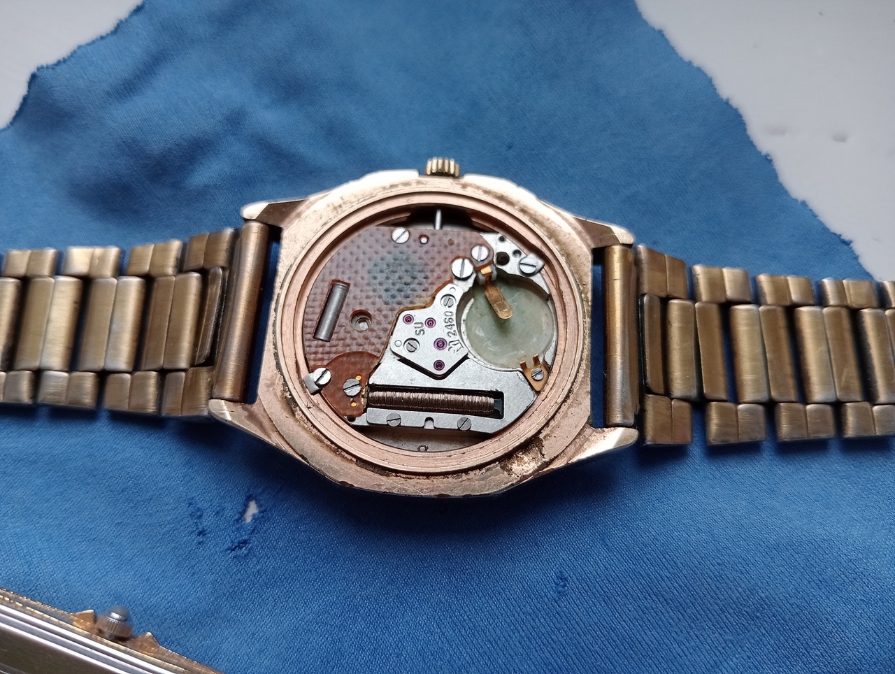

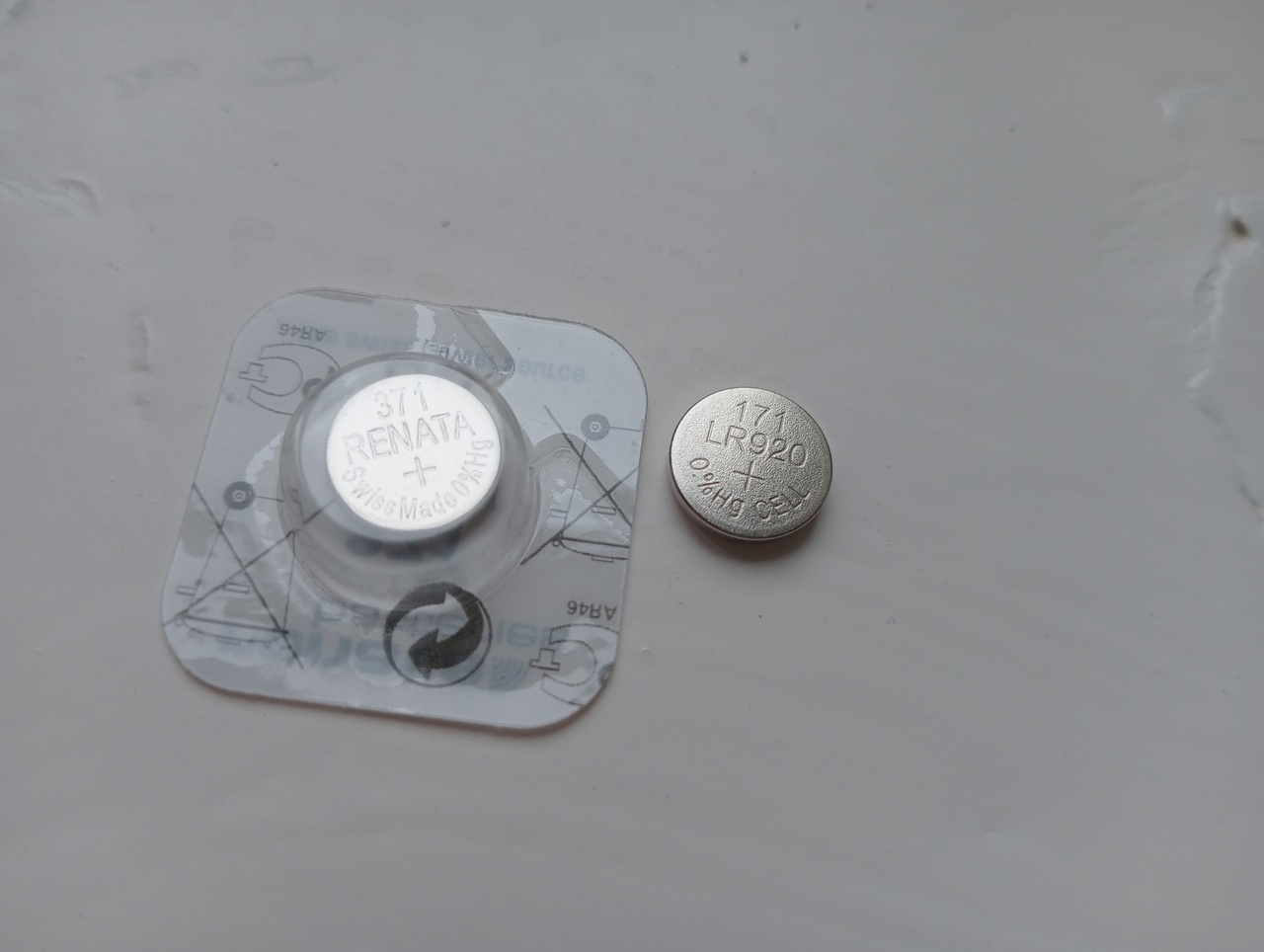

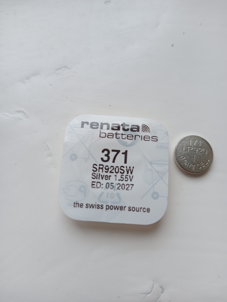

И все таки 371 или 171?
371 заявлено производителем 1.55v
171 везде обозначаются как 1.5v
Есть риск повреждения механизма ?

Нету. Дешевые G6 сюда тоже отлично подойдут, нет смысла переплачивать, но решать Вам.
