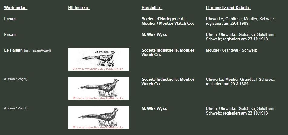

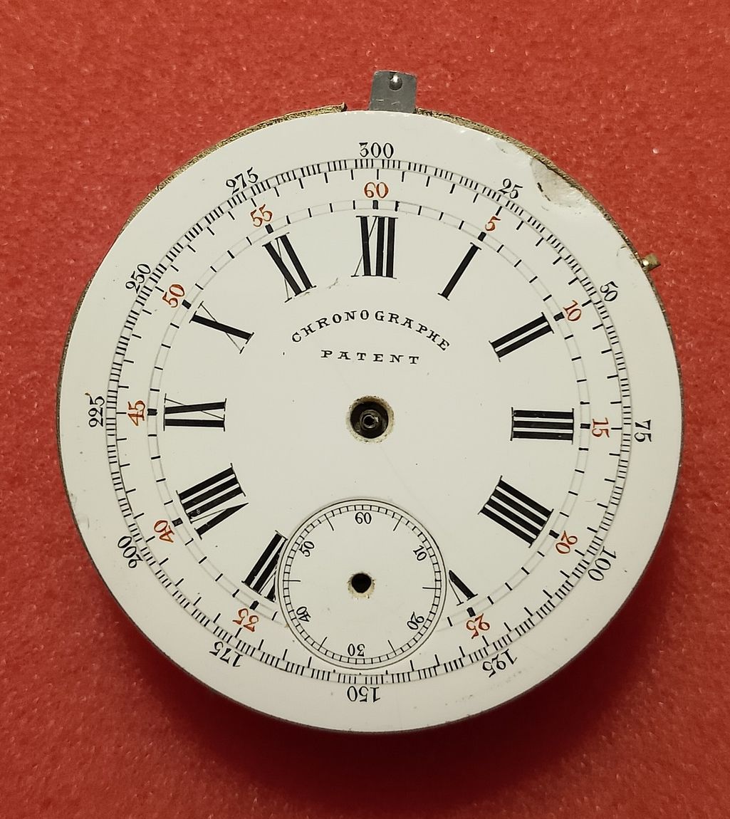

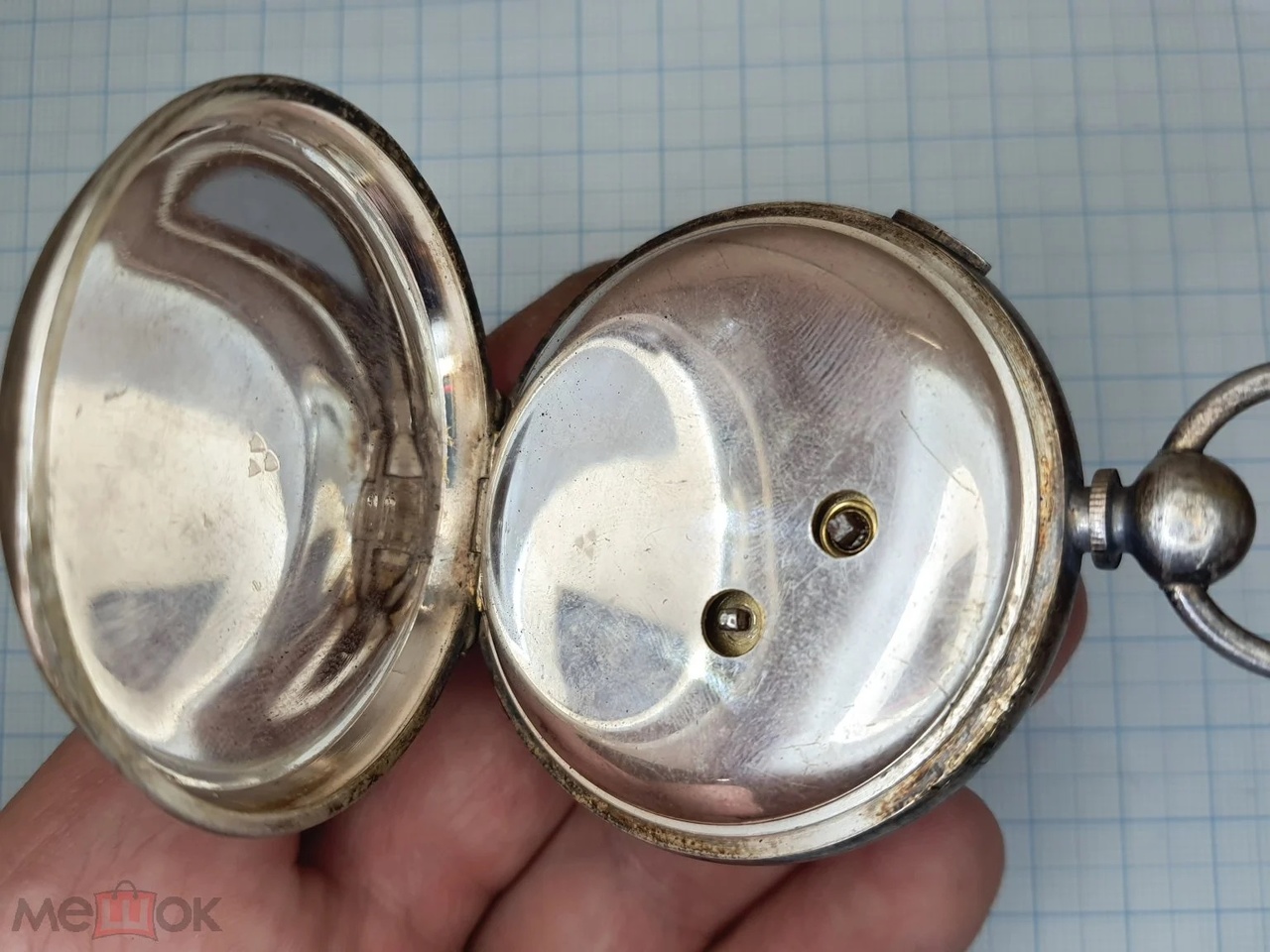

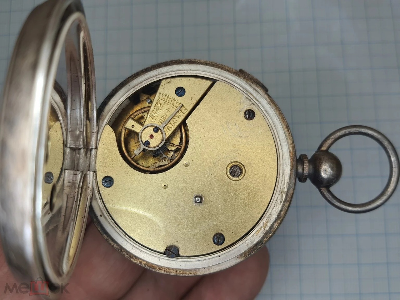

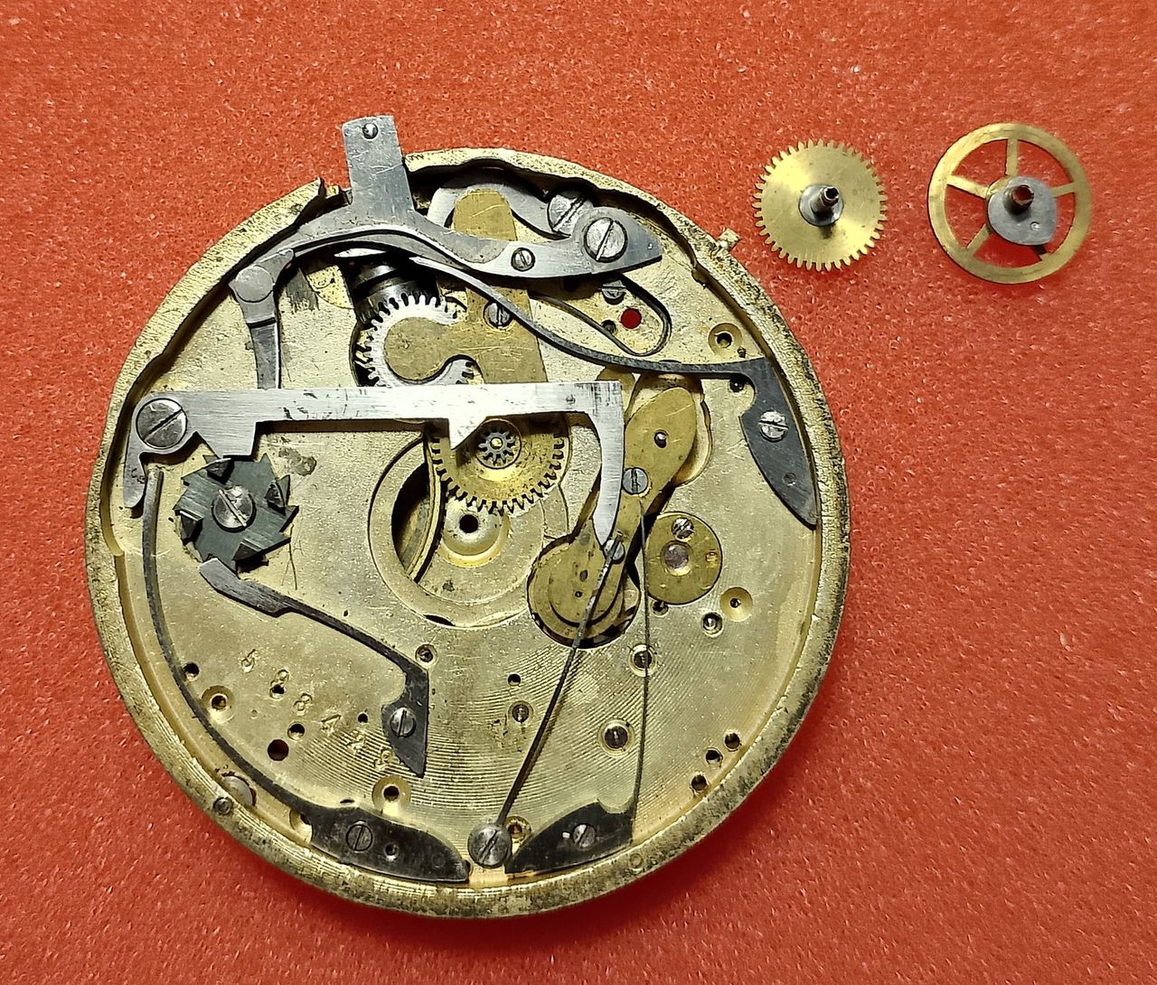

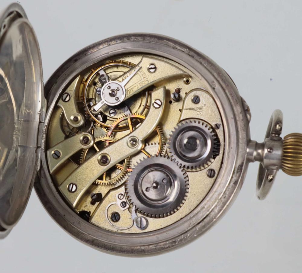

Добрый день!
Подскажите по недостающим деталям, лучше с примерами.
По эмблемке нашел производителя и несколько фото (одно из них уважаемого Uhrologa).
Колеса постараюсь приспособить от доноров. Мост только придется заново пилить.
Спасибо!

часы, в смысле, механизм, по фото не оцениваются. к мастеру. он скажет, что не так. это, минимум.

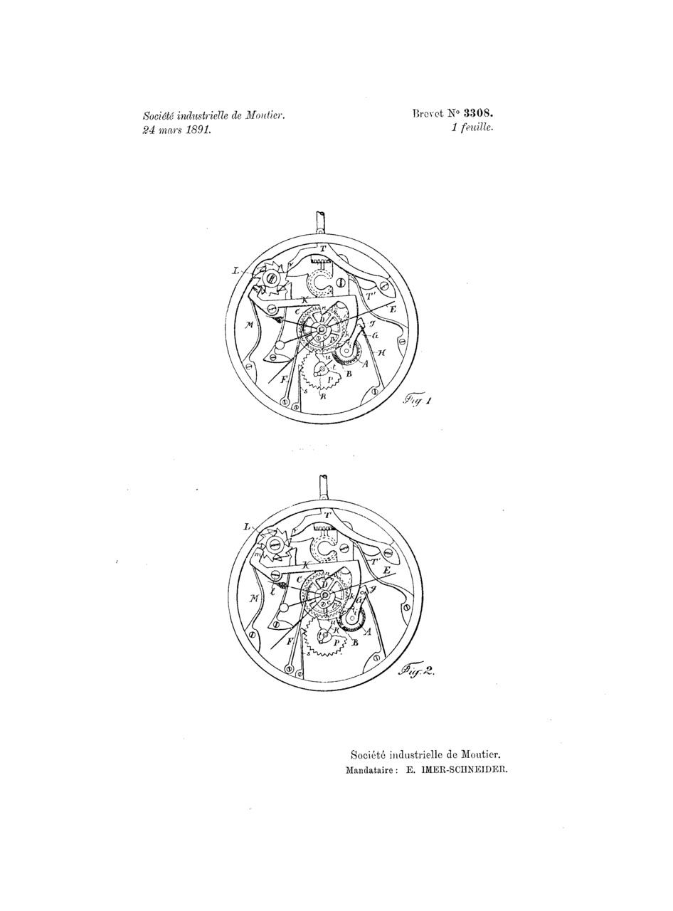

Конструкция этого хронографа описана в швейцарском патенте 3308 от 24 марта 1891 г.:

Сообщение от logmaster Посмотреть сообщение
Вложение 3760398
Большое Спасибо!
А нет ли фотографий подциферблатного пространства?

Не слишком распространенная конструкция. Нужные фото в интернете мне не попадались.
Это касается также других хронографов с механизмом под циферблатом. Редкость большая.
Разве что Hans Weil рассматривал такие конструкции, но других фирм.

Добавлю.
Чисто субъективно, если судить по циферблату, Ваш вариант хронографа упрощенный, т.е. без минутного накопителя. Возможно и утрат деталей механизма хронографа особо нет.
Типа "докторский", только центральная секундная стрелка.
Ну и боковая секундная стрелка - механизма часов.
Добавлю.
Спасибо!
Тоже вчера пришел к такому выводу. Распечатал патент и сравнил с механизмом, да, имеем упрощённый вариант.

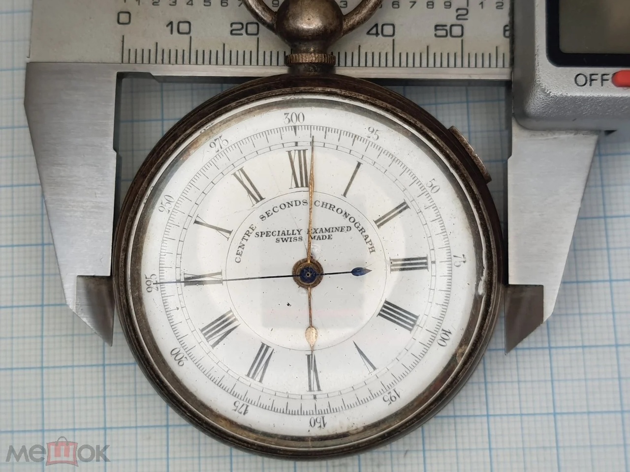

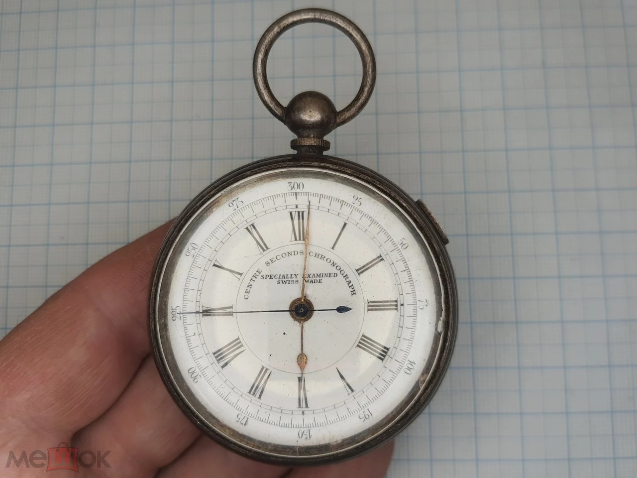

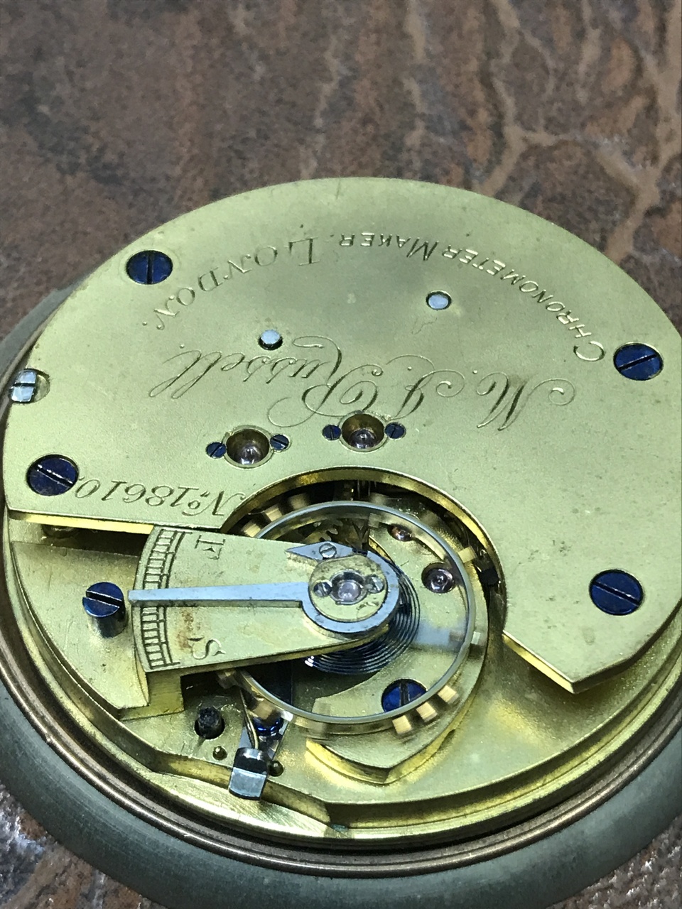

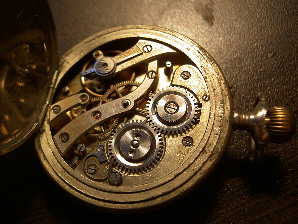

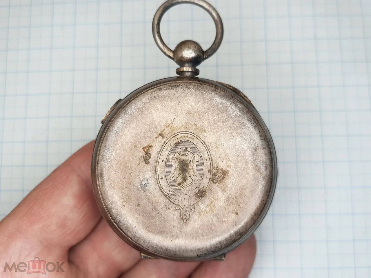

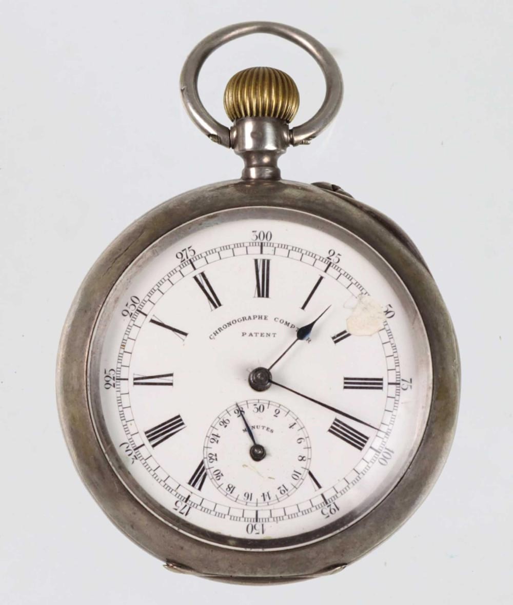

Еще один хронограф в коллекции. Фото от продавца пока, как разберу, добавлю.

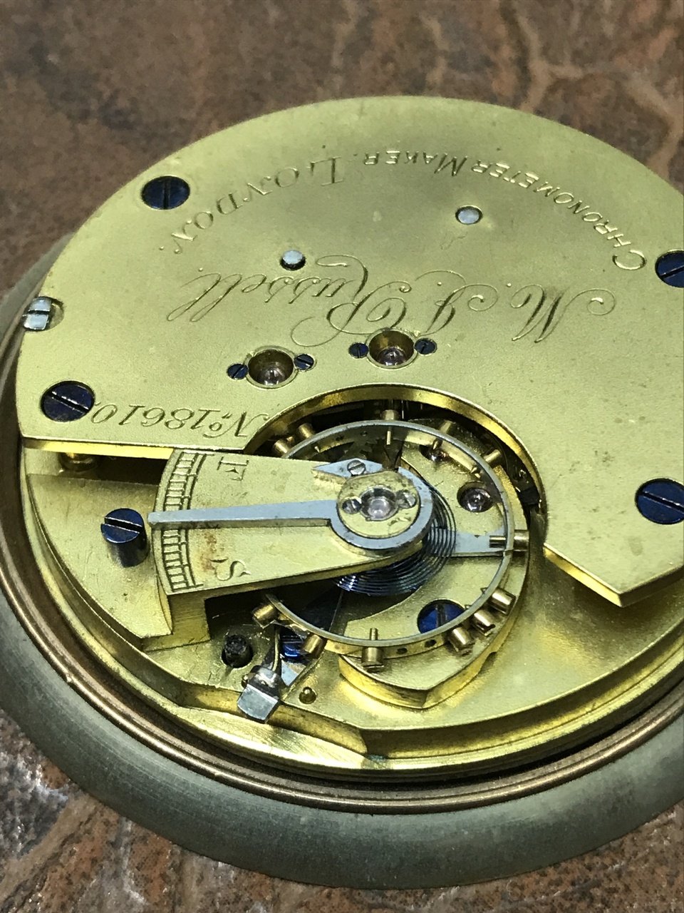

Владимир, у таких часов как правило нет возможности обнуления секундной стрелки. У них просто блокируется баланс и часы останавливаются. Это тип докторских часов.
