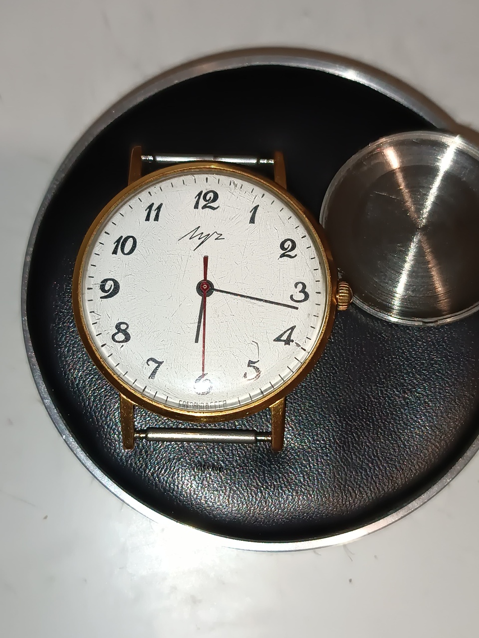

Всем здравствуйте!
Попался мне в руки вот такой замечательный "Лучик" в позолоте. Прошу подсказать, как они выглядят в оригинале? Есть подозрения, что стрелки должны стоять другие... И примерный год выпуска, пожалуйста.
Спасибо заранее за ответы!

Примите поздравления, похоже, у Вас полностью оригинальные часики.

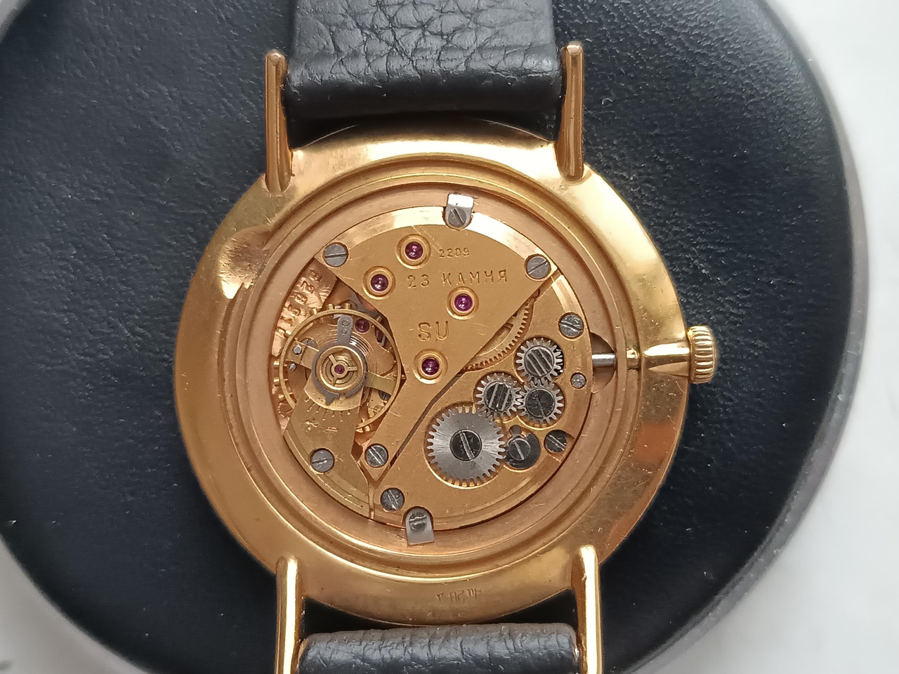

Корпус ранний, а вот механизм похоже моложе. Баланс на фото безвинтовой, а регулятора выкачки нет. Так что оригинальность под вопросом.

А почему безвинтовой? Вы видите спицы баланса? Я - нет, поэтому полагаю, что это винтовой баланс в движении (?).

пы.сы. фото стоячего механизма
"Безвинтовой баланс" - это когда гладкое колесо?
1. Увы, по выпуску не подскажу.
2. Именно так.

Мне в одной мастерской по часам подсказали, что внешнее оформление немного не то
Должен стоять циферблат металлического или черно цвета с рисками, надпись "луч, 23 камня" написаны полумесяцем
Вы как считаете? Такое оформление как меня существовало или закотлечено слегка?

Надо смотреть каталог, не надеяться на память.

Корпус с механизмом несколько старше циферблата. Такой цифер стоял в корпусе с трапециевидными ножками, а не округлыми. ИМХО.
