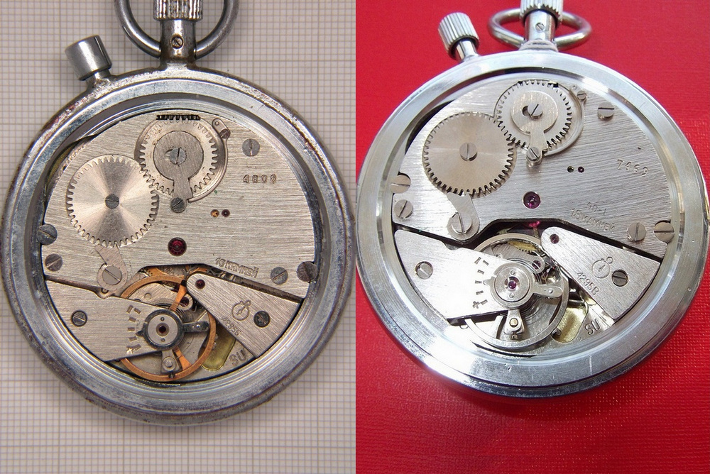

Добрый вечер!
Странно! На глаз 4295А, 4295Б и 4295В вообще не отличаются.
С уважением, Душан

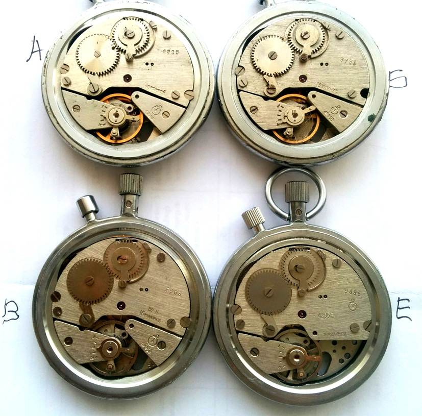

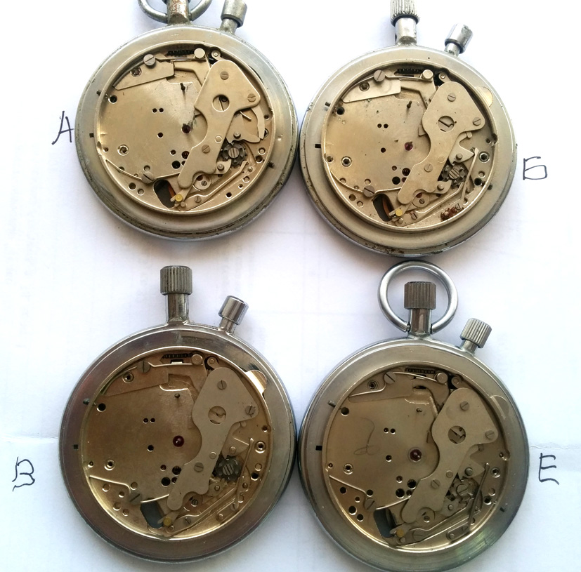

Нашел, вскрыл, снял циферблаты и сравнил визуально 4295А, 4295Б, 4295В и 4295Е:
4295А - немного другие рычаги включения.
4295Б и 4295В - отличий не нашел.
4295Е - другой мост.
В любом случае, ось у них одинакова. Все время перебиваю им ося не обращая внимания на буквы, проблем никогда не было.
И глубоко сомневаюсь, что будут разные центральные колеса, не помню с ними проблем.
PS Душан, у Вас механизм 4295Б, а от какого хотите купить запчасти?
Я бы мог поменять местами центральное колесо, посмотреть как работает.
