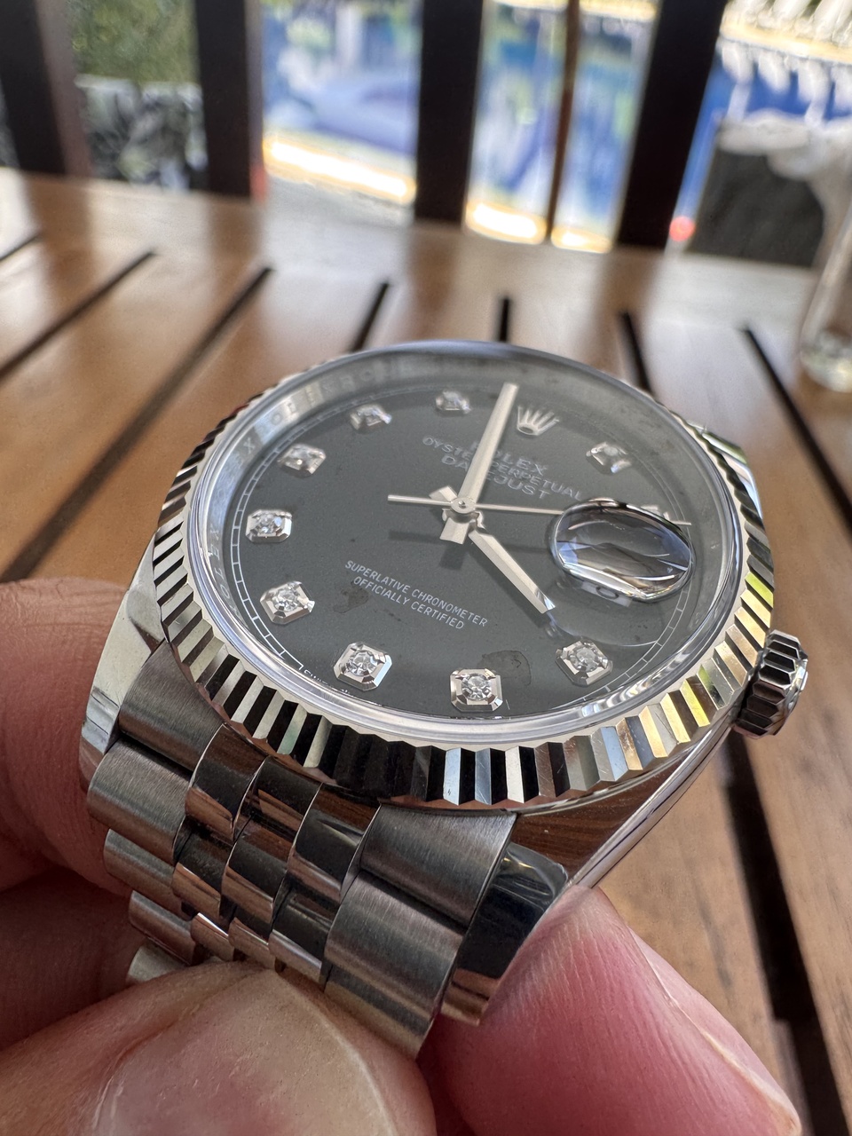

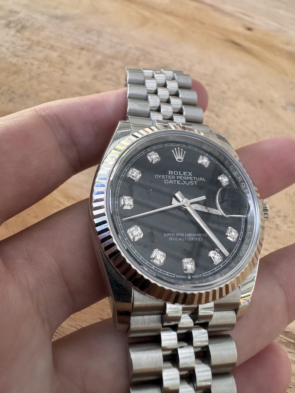

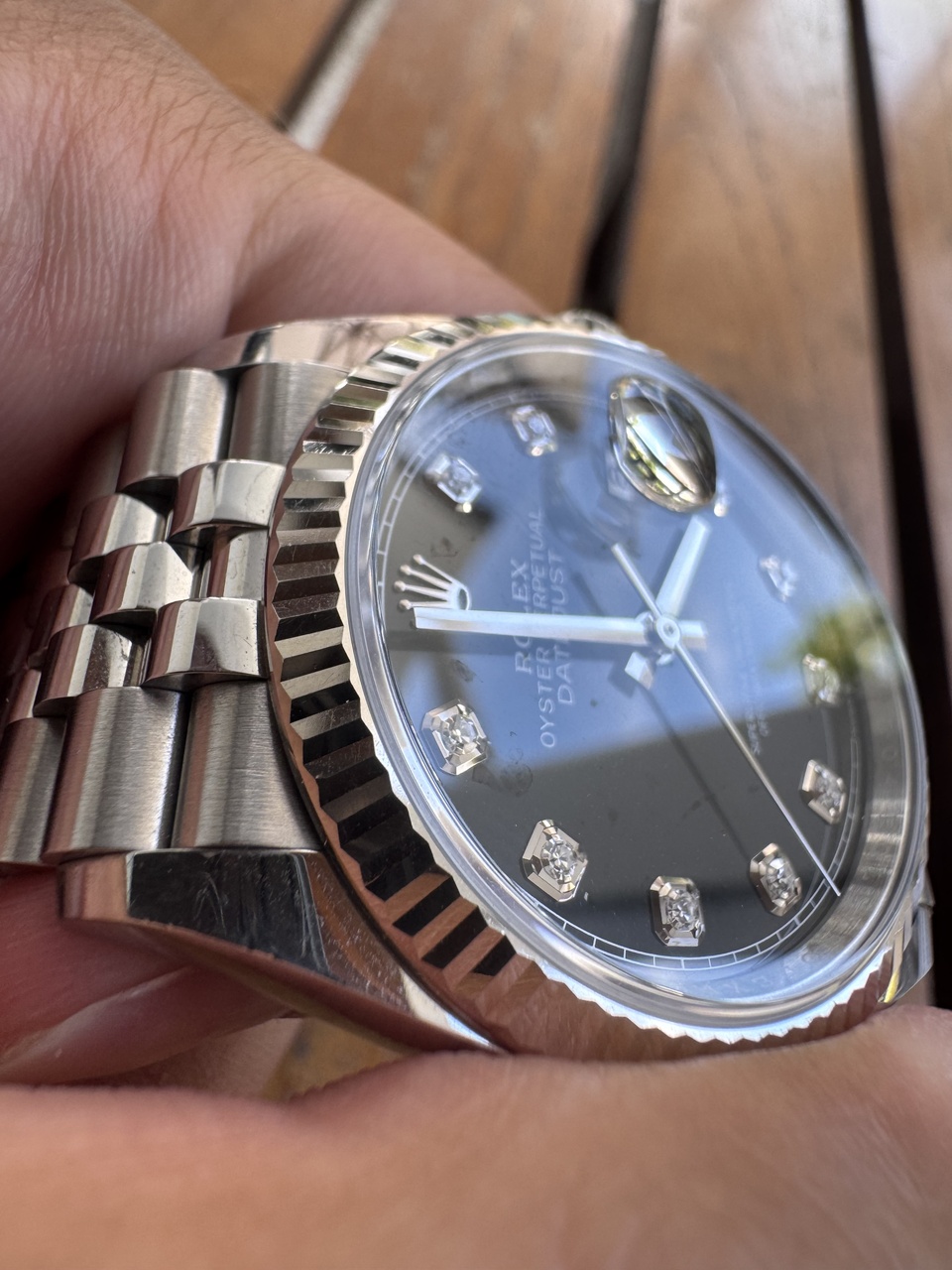

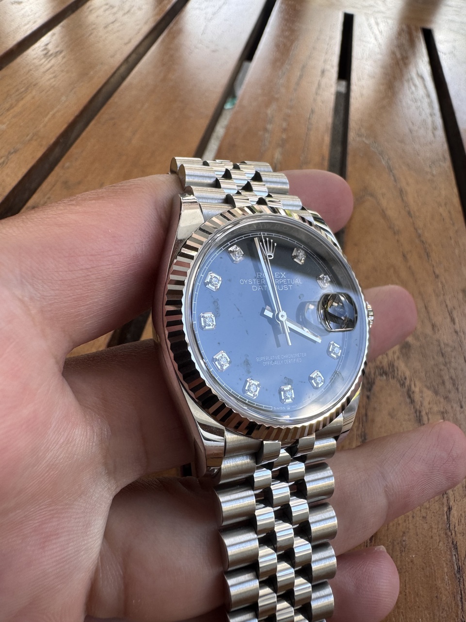

Улетел в отпуск в тай на месяц, 10 апреля. Взял часы с собой, вроде как должны выдерживать бассейн и море. Все было замечательно, плавал себе практически месяц. И вот сегодня появилось, все закрыто до сих пор, сильнее не закрутишь. Это конденсат ? Больше выглядело как грязь, но естественно не счищается. Как он появился честно не понимаю.
Механизм работает исправно. Обратно только 12 мая.
Как так получилось и что делать ?

Не понял, эти пятна на стекле, или на циферблате? Вам нужно при первой возможности обратиться в сервис. Часы просушить внутри и проверить на герметичность. Это как минимум.

На стекле.
В сервис только через неделю попасть смогу. Я так понимаю гарантия Ролекса не работает в рф ? Куда в мск обратиться можно ?

Если бы часы промокли,то на стекле были бы капли конденсата..Как я понял эти пятна на циферблате.Может что с краской от яркого солнца...Хотя я ни на одном курорте часы не снимал,ничего подобного (СЛАВА БОГУ) пока не случилось....

Какая гарантия, когда вода внутри? Пока отвинтите головку и положите часы в тёплое сухое помещение, на сутки. А через неделю к доктору. И не мочите их пока не проверите герметичность.

Как я понял эти пятна на циферблате. Может что с краской от яркого солнца...

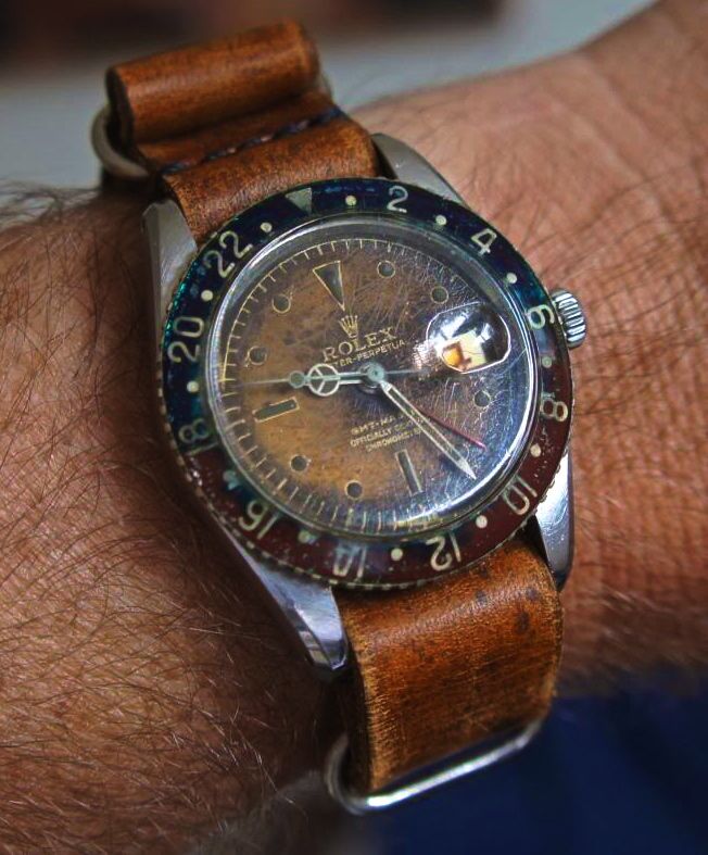

Ну конечно! Тогда вообще круть, ничего не надо делать, и лет через 40-50 в часах будет неповторимый "tropic dial", как на картинке, очень ценится в среде коллекционеров Предлагаю надеяться на лучшее и считать, что на сапфире просто конденсировалась влага. Такое часто бывает, когда чёрные часы нагрелись на солнце, а потом их окунули в воду.
А как она вообще туда попала, если не должна была ? Головка закручена, плавал в них уже дней 25. Откручивать ее сегодня утром смысла никакого не было…

Сообщение от LanSky Посмотреть сообщение
А как она вообще туда попала…
В атмосфере Земли всегда присутствует влага. Например в Москве сегодня 42%.
Когда приносят промокшие гарантийные часы, их проверяют на герметичность. Если тест не проходят, "свистят" - случай гарантийный. Если часы герметичны, а в них вода - по умолчанию нет. В герметичных часах тоже может образоваться испарина, при определённых условиях. Я их описывал.

Прочел про черные часы, ок, спасибо.
1. Винт открутить или ещё и сместить? И когда закрутить обратно?
2. Я при покупке делал проверку подлинности в тайм сервис, могли там нарушить герметику при проверке ? Хотя по идее это должно было сразу произойти, все же с 11 апреля плавал в них целыми днями.
3. Куда в Москве отнести лучше?

Пожалуйста.
1. Не важно.
2. Вряд-ли. Но не ошибаются только те, кто не работает.
3. Да какая разница, туда где вам удобнее. В Москве достаточно приличных СЦ.
