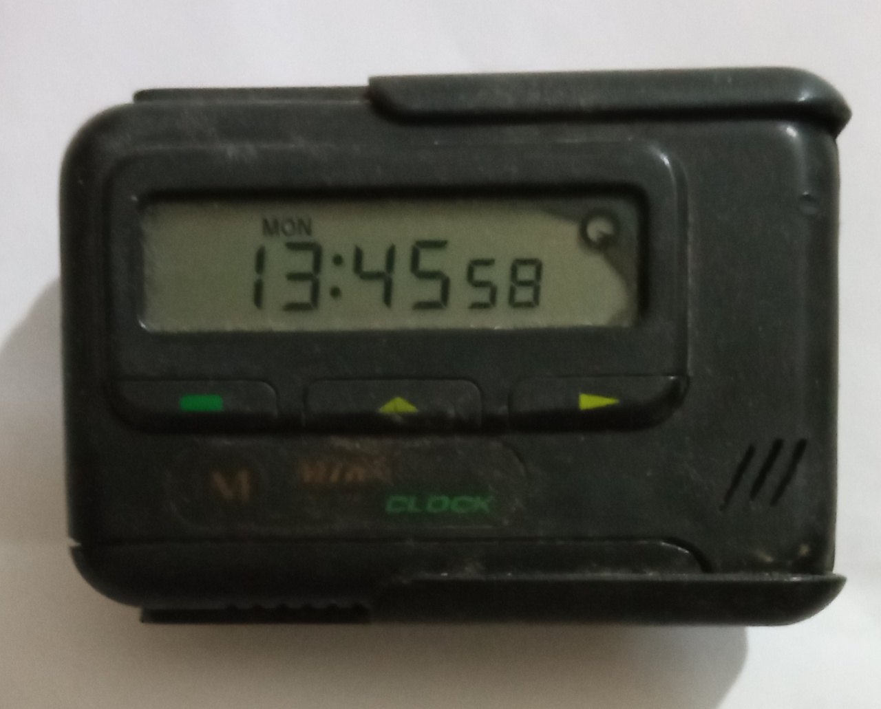

Иногда посматриваю на такое за 200-300р, чтоб будильник пищал хорошо и громко (уж не знаю почему, хотя и в смартфоне есть неплохой) - возможно просто не всегда его беру, хотя пара наручных "Касио" имеется (одни только с будильником - тихим).
В 90-е покупались разные "пейджеры", но точность была так себе, хотя и пробовал по мануалам безуспешно делать коррекцию, но увы.
С тех пор сохранились только "Miracle Travel Clock" с днями недели на батарейке типа "ААА", но точность +45 сек/мес., естественно, ни в какие рамки.
Кроме точности хода и наличия дня недели, интересует тип батарейки в Вашем "пейджере", и примерный год покупки. То может всё-таки уже подтянули точность?

С точностью у них всегда было плохо, сразу после покупки нужно менять кварц. 45 секунд в месяц - для них очень хорошо, как правило они спешили на 10..30 секунд в сутки. Коррекции у них в принципе нет, только подбирать конденсаторы на плате. Батарейка у подавляющего большинства таких часов AAA.

Да, я их хотел написать, что +45 сек. в сутки - их реальная точность у меня (опечатался по привычке), но Ваш ответ мне понятен. (У каких-то "пейджеров" видел и батарейку типа CR2032 на 3V.
Если есть иные мнения/примеры, то было бы интересно ознакомиться с ними.

2032 не видел никогда (и эта микросхема изначально на 1.5 В), а вот AG10/AG13 видел.
Настраивать точность тут можно, как в обычной электронике - подбором ёмкостей с обеих ног кварца на общий. Диапазон подбора 12..68 пФ (больше - медленнее), точность подгоняется в пределах 3..5 секунд в сутки. Ёмкость на одном из выводов кварца (вход каскада генератора) влияет сильнее, чем на другом (выход). Если погрешность больше - сначала менять кварц, потом подбирать.

Удалось поправить точность до +7сек/сутки, если ёмкость больше, то ЖКИ не зажигается. Надо было попробовать просто конденсатор на другую ногу кварца подпаять и на "минус". Заморачиваться с заменой кварца пока не охото - имеющиеся не подошли: ЖКИ не зажигался.
Менять кварц, причём на заведомо новый. И к новому кварцу обе ёмкости ставить не больше 33 пФ, иначе не запустится.

П. С. Остановлюсь пока с такой коррекцией. Пробовал на вторую ногу старого кварца подкинуть небольшую емкость - не зажигается ЖКИ. Ну пока и так сойдёт, респект за подсказки!
