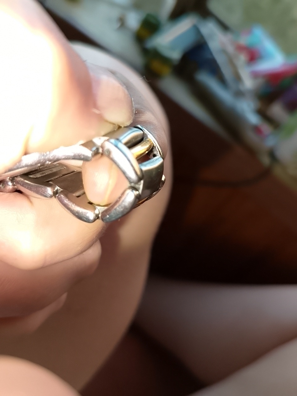

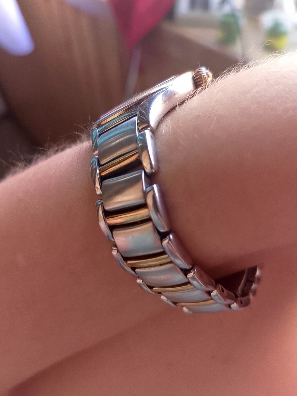

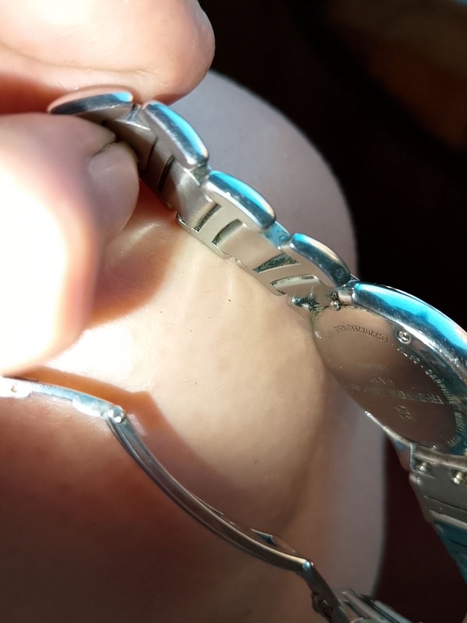

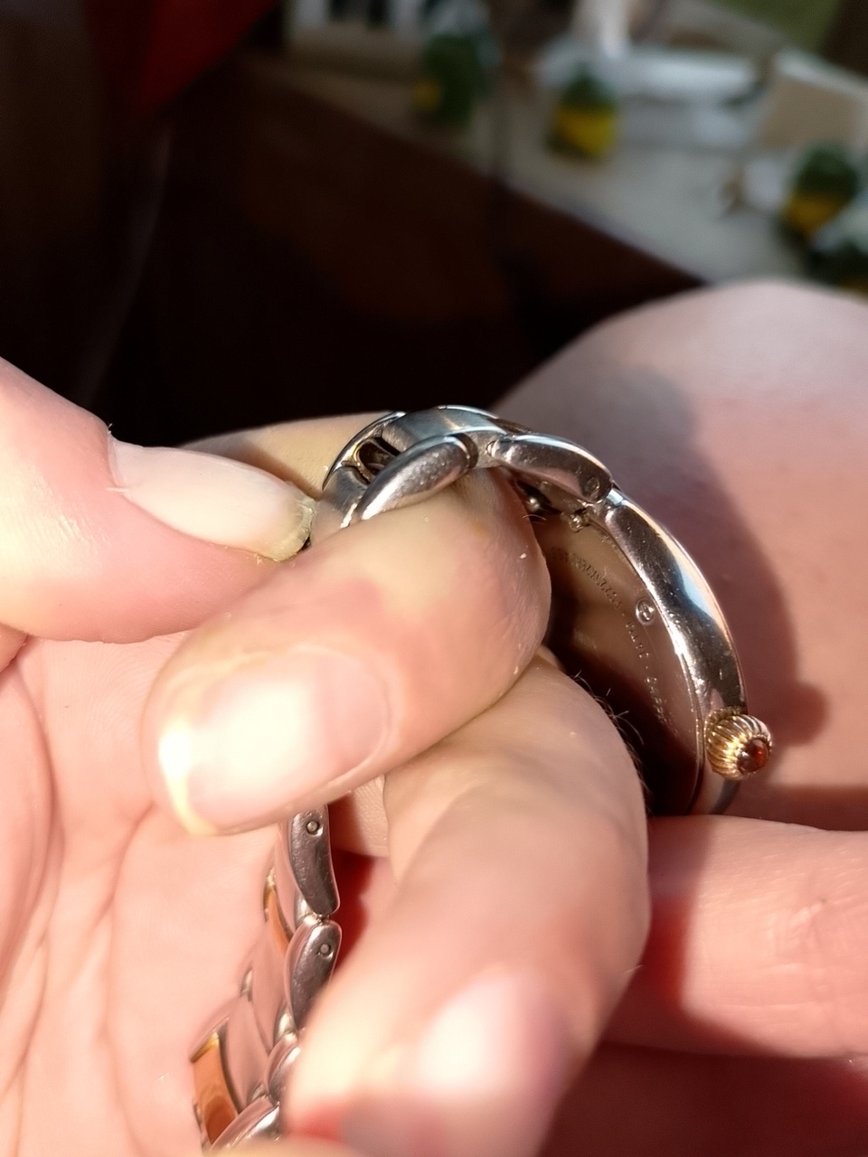

Здравствуйте. Подскажите, пожалуйста, сложно ли починить такой литой браслет? Одно звено имеет правый штифт заподлицо (вровень) с поверхностью и не вставляется в отверстие другого звена. Как такое чинится? Может, его как-то магнитом выманить?)
Насколько дорог такой ремонт и можно ли его осуществить самостоятельно?
Сами часы:

Можно звено на сквозь просверлить и поставить штифт, получится разборным звеном.

У вас там шифт на пружинке, вытащить звено полностью, вставить новый шифт или пружину или то и другое в зависимости от проблемы, донором можно взять спрингбары. Если вы не поняли что я сейчас написал,то идите к часовщику.
