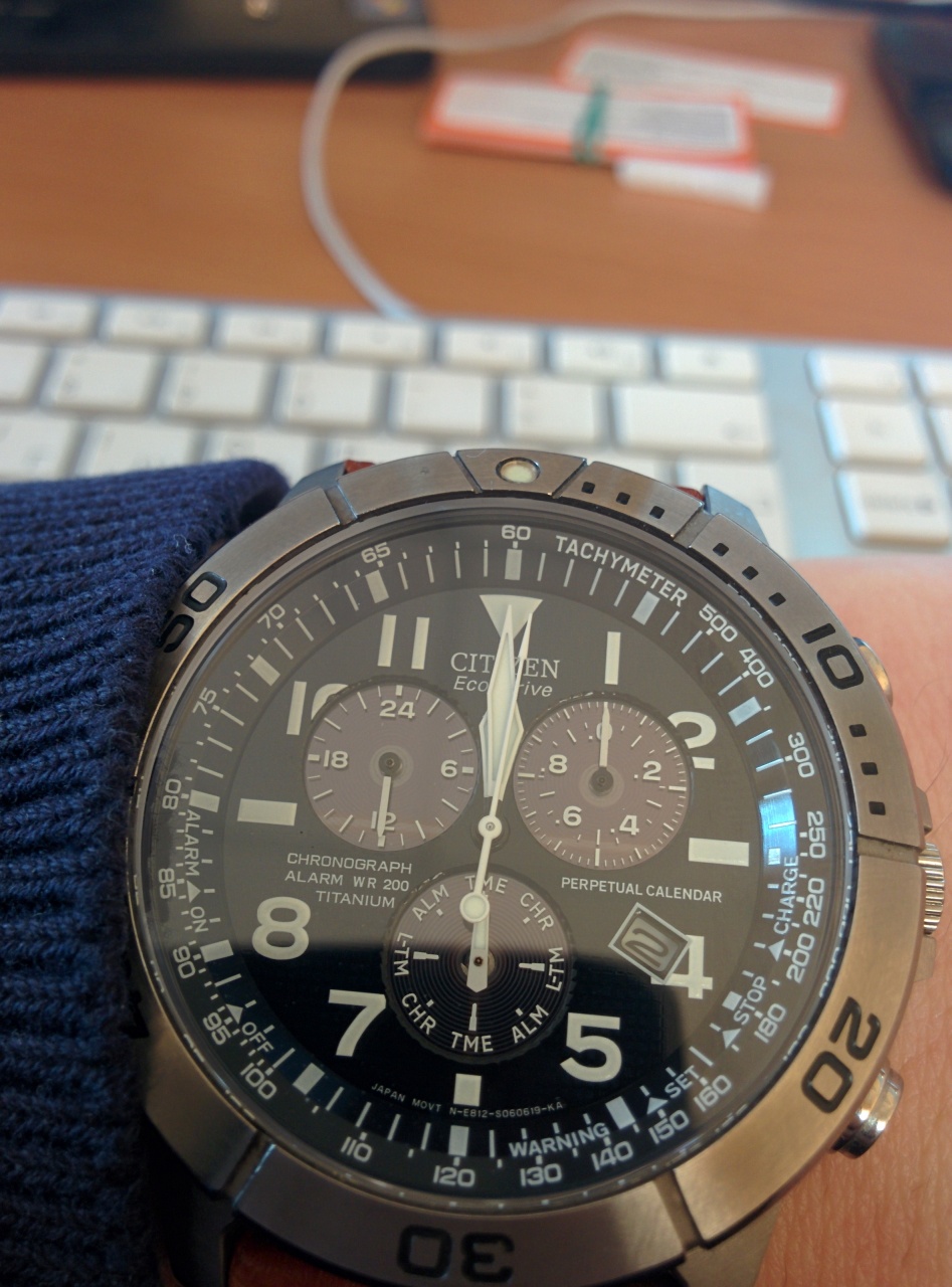

Есть часы Citizen Eco-Drive BL5257-54L (на фото сейчас стоит ремешок), калибр E820. У меня они уже 4 года. Попробую описать проблему максимально подробно и по пунктам.
Вводные данные.
Часам 4 года. Выпуск не старше 2009 (проверял по серийнику). Ходят отлично. За месяц убегают на 4 секунды. Даты переводятся правильно, все функционирует. Часы не ронялись, не бились, в ноль не разряжались.
Сама проблема.
С год назад заметил, что минутная стрелка при установке локального времени (либо времени будильника) двигается рывками (заеданиями) в месте совпадения осей с часовой, при этом более менее плавно минутная стрелка двигалась только по часовой (против часовой движение было медленным, либо стрелка дергалась назад проив часовой, но шла все равно вперед - по часовой. Доходило до того, что я не мог выставить корректное время из-за невращения минутной стрелки против часовой). Грешил на "заводную" головку. Такая ситуация первый раз случилась прошедшей осенью. В голову пришла мысль, что это может следствием малого заряда (хотя часы функционировали исправно, секунда ходила по меткам, не перескакивая). Не мучал часы дополнительными функциями (хронограф, будильник, перевод времени и пр.) до этой весны. Крайнюю неделю после получения ориента рея я положил ситизен на подоконник и дал ему спокойно заряжаться на протяжении 6-7 дней.
Вчера вечером выставил время, поиграл с хронометром, настроил будильник, перевел функциональную стрелку на время, время на циферблате встало но на 8 минут больше чем надо. Подумал, что дело в 0-позиции. Опять сбросил ее, сделал полный сброс часов, настроил заново - та же история.
Что не нравится больше всего - это отклонение часовой стрелки от 12-часовой позиции градусов на 5 вправо по часовой стрелке. Т.е. минута и секунда почти совпадают на 12 часах, а часовая несколько опережает их.
Сегодня с утра зарядил их на солнце в течение 40 минут. Те же операции с хронографом, будильником - результат - время нормальное, но минутная стрелка перестала попадать в деления. Опять полный сброс, 0-позиция и пост на форум.
Прошу помочь разобраться с этой ситуацией, я так понимаю, что она нетипична для этого калибра.
Какие варианты вижу я:
0. Оставить на солнце еще на месяц.
1. Замена аккумулятора. Я так понимаю нужен Panasonic MT920. Вопрос, поменяют ли его в Челябинске.
2. Разборка и чистка механизма. Опять же, не полностью доверяю нашим часовым мастерам.
3. Я неправильно делаю полный сброс. Хотя сверялся с инструкцией, сброс точно идет. Пищат и сбрасывают память.
Поделитесь, пожалуйста, вашими соображениями, буду рад любому совету.

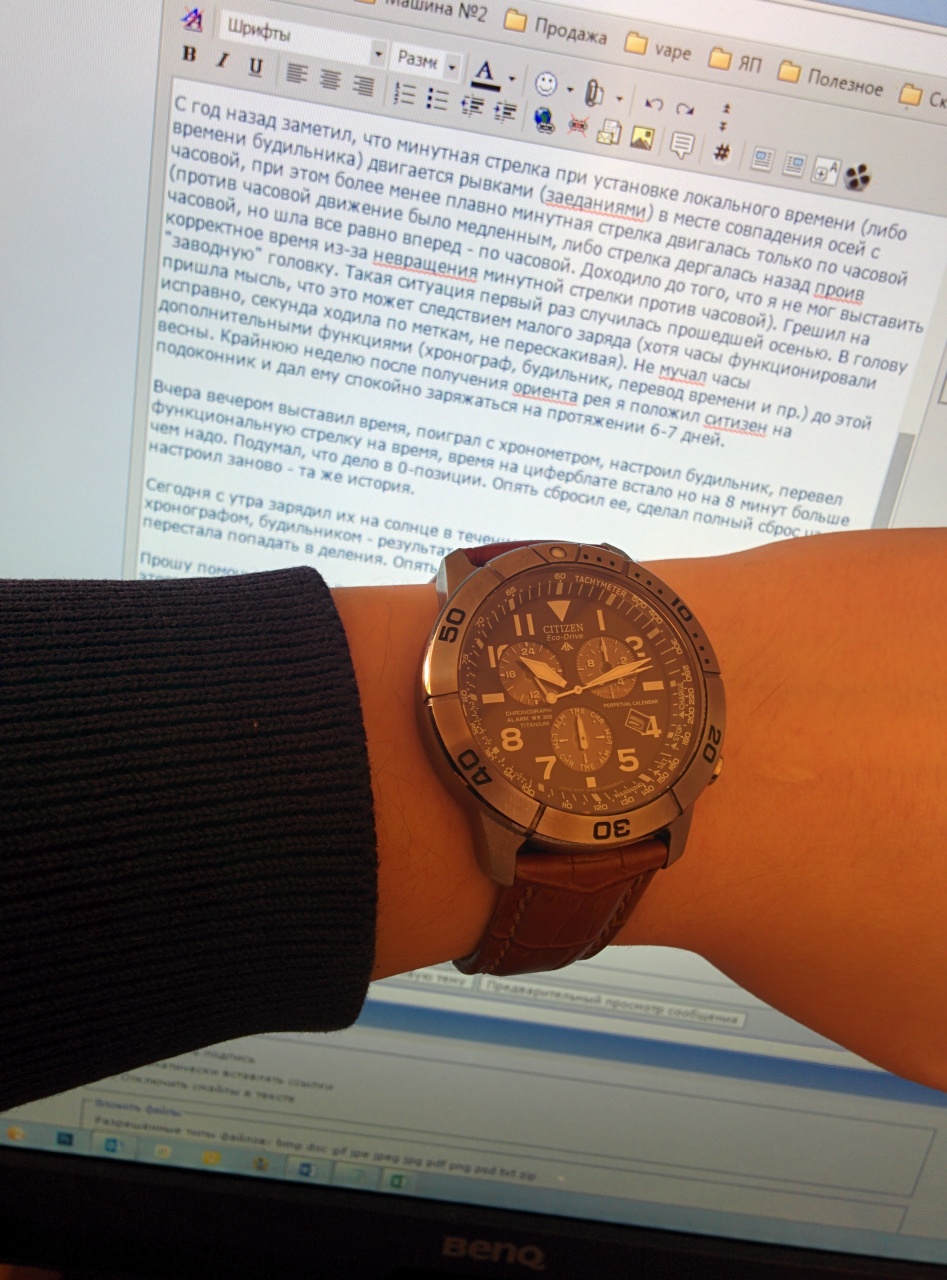

Добавил фото с часовой стрелкой. Тут на фото видно, что часовая чуть убежала вперед.

Моим чуть меньше 4-х лет. Пока не замечал проблем. Если сброс часов не принес результатов, мое мнение-мастерская. Нужно только найти толкового мастера.
"Заеданий" и рывков в движении стрелок быть не должно.

Не пойму, то ли магия форума, то ли у меня лыжи не едут. Сейчас провел те же операции по смене режимов - стрелки встали секунда в секунду с time.is. Похоже часы начали подозревать, что я их отвезу в сервис на вскрытие.
Всё намного банальнее - стрелки трутся друг об друга. В сервис.
