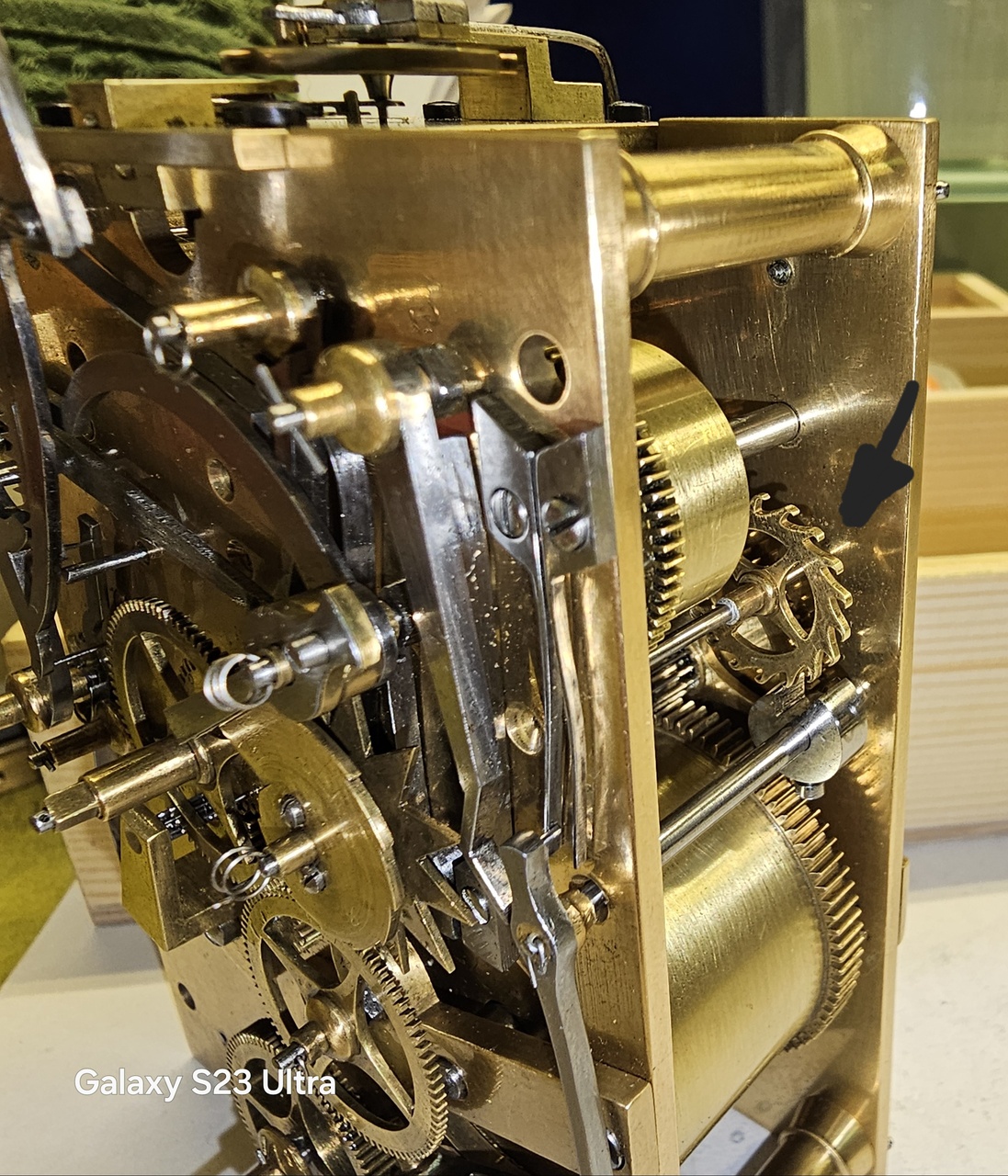

Уважаемые подскажите по работе будильника в каретных часах.Не полцчается настроить звон будильника.Есть предположение что сточились зубья храпового колеса.Что можно сказать по фото?)

По фото можно сказать что зубья согнуты, соответственно нет зацепления со скобой. Попробуйте аккуратно выравнять их маленькими плоскогубцами.

Спасибо,но до какого состояния и нет гарантии что они не погнуться снова....)
Вообще хотелось бы найти донора или искать другие варианты....

До состояния выправленных зубьев. Выглядеть должно как анкерное колесо. Согнётся опять или нет, не знаю, свернуть шею можно чему угодно. .

Сообщение от tanamuna Посмотреть сообщение
нет гарантии что они не погнуться снова....или искать другие варианты....
Полотно отжечь, зубцы выправить, снова отжечь и оставить остывать в муфельной печи. На третьи сутки латунь сама закалится.

OddyRash, стягивать колесо в короткую сторону?
Из под молотка или давить в станочке?
Стягивать в узкую сторону.

А эксцентрик, который взаимодействует с этим колесом, у которого погнуты зубы, он той стороной установлен? Такое впечатление, что произошло тр.р.р.р.р. пока вся пружина не развернулась и зубы все загнулись.

Да с эксцентриком тоже вопрос...

tanamuna, сделайте очень крупное фото двух этих деталей в месте сопряжения...
