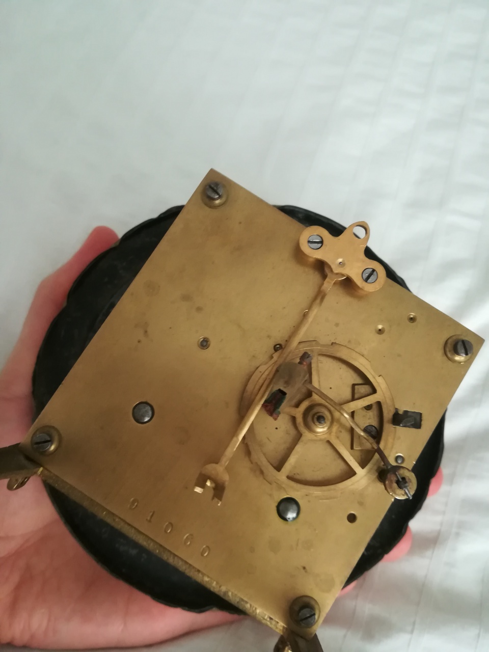

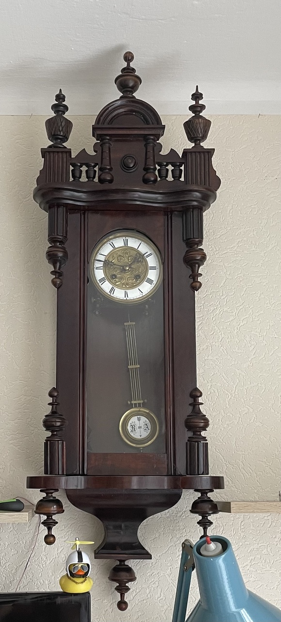

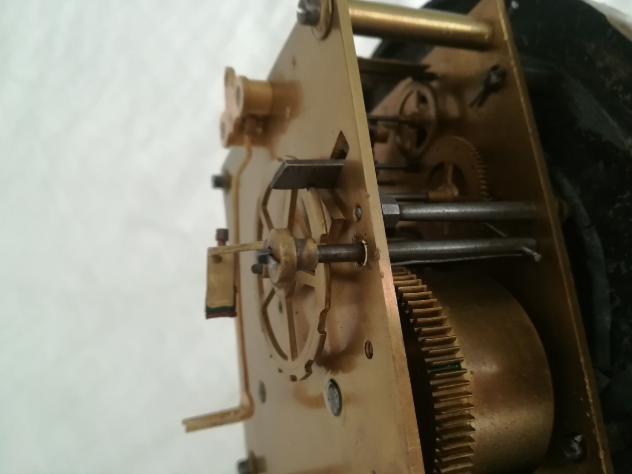

Доброго времени суток! Подскажите пожалуйста кто что может по поводу моих часиков! Вроде бы это Kienzle?? Но клеймо отсутствует! Есть только номер 91060. Может кто знает год выпуска и оригинален ли корпус!!

Добрый день.
По механизму предположу что это FMS, но не уверен.
По корпусу вижу что он реставрировался (смущает верхняя полка), стрелки похоже не родные, как минимум минутная.

В дополнение к справедливому мнению Сергея Дмитриевича.
Похоже, что это сильная солянка. На этом механизме изначально предполагалось, что маятник вешается на анкерный мост (там даже дырочка есть под подвес пендельфедера). Но, предположу, поскольку мех посадили на не родные салазки, соответственно, и маятник перевесили.
Внутренняя часть циферблата заменена и не играет с маятником.
Корона, как уже написал, Сергей Дмитриевич, не от этих часов.
Минутная стрелка от Кинзле…
Но Вы не грустите, симпатичные часики.

По поводу "солянки", смущают ещё и точёнки (нижние), такие обычно ставились сверху.

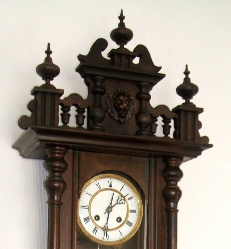

Добрый день!
Это фирма Kienzle ~ 1891-1892-ой год.
Близкий серийный номер выглядит вот так:
