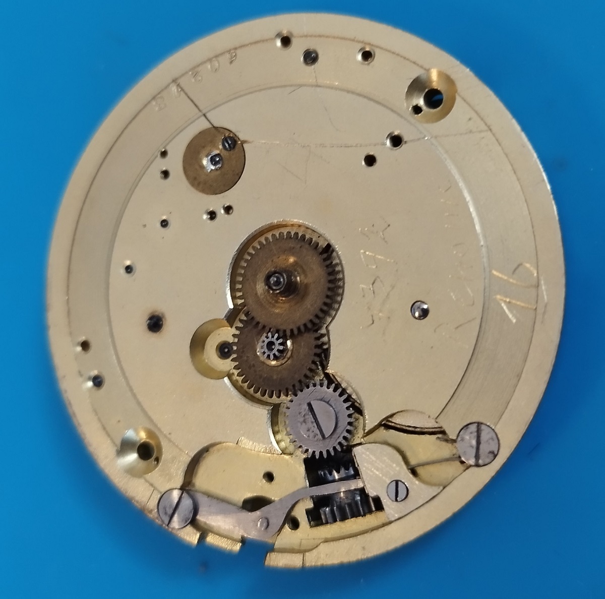

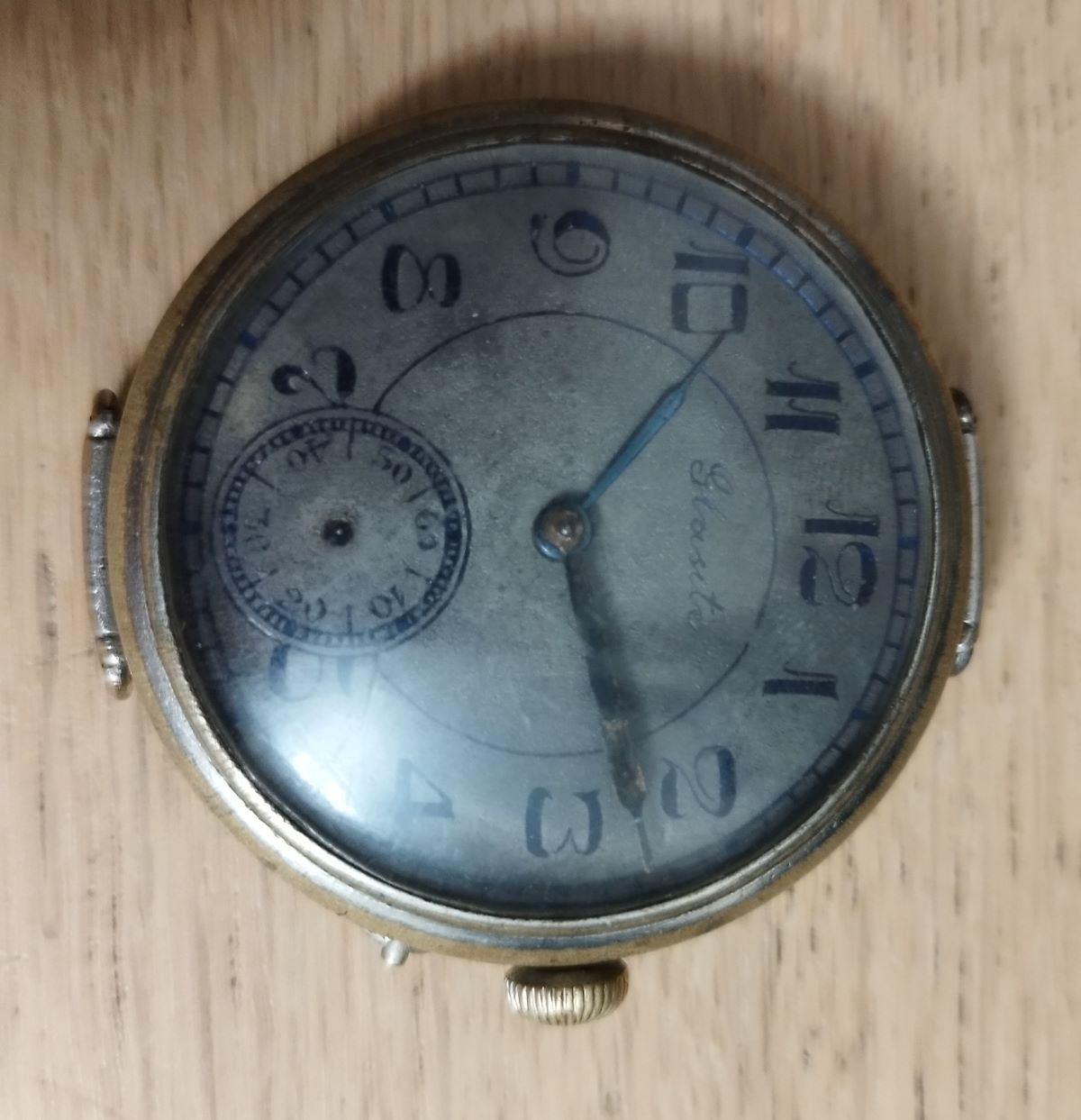

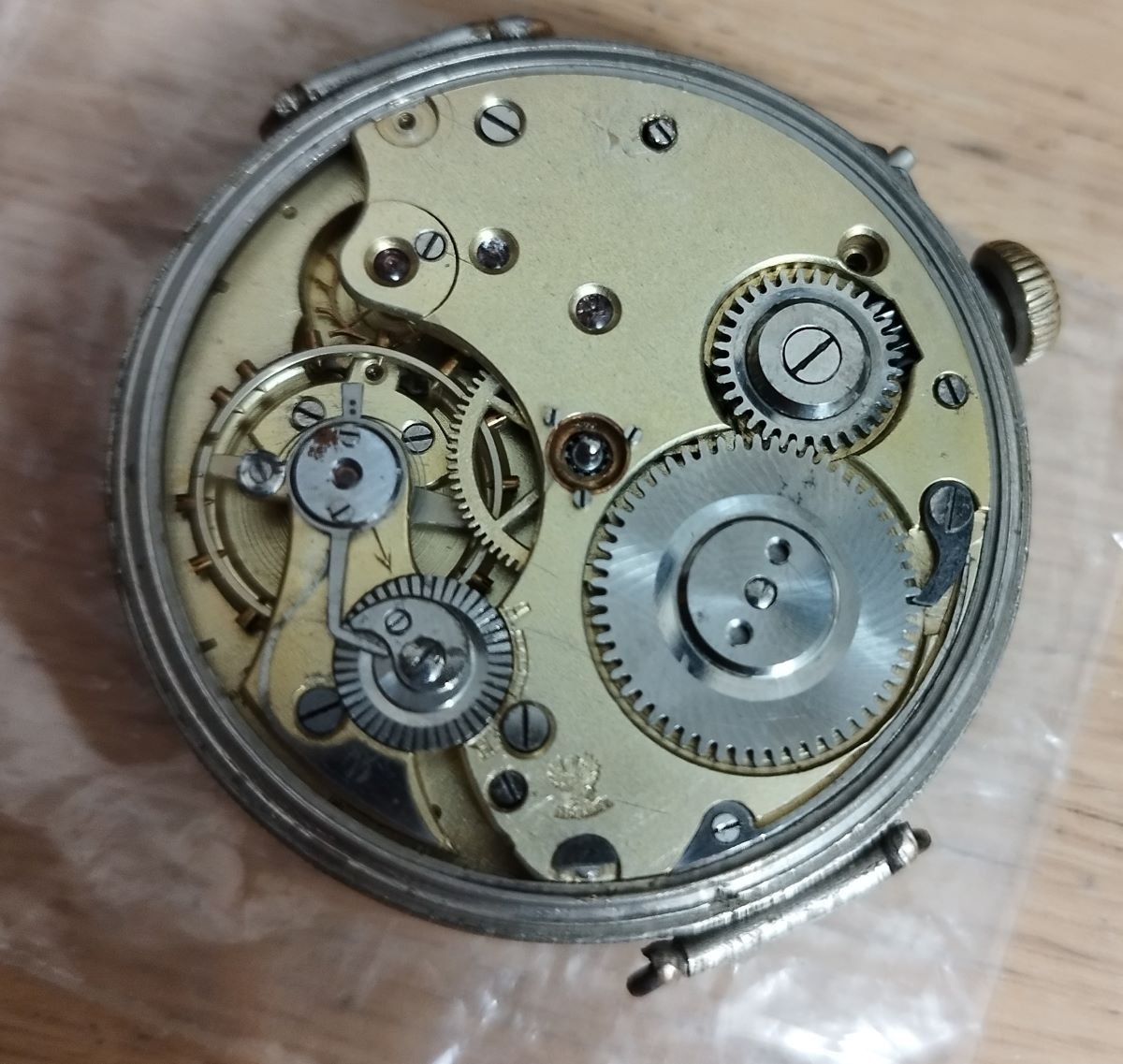

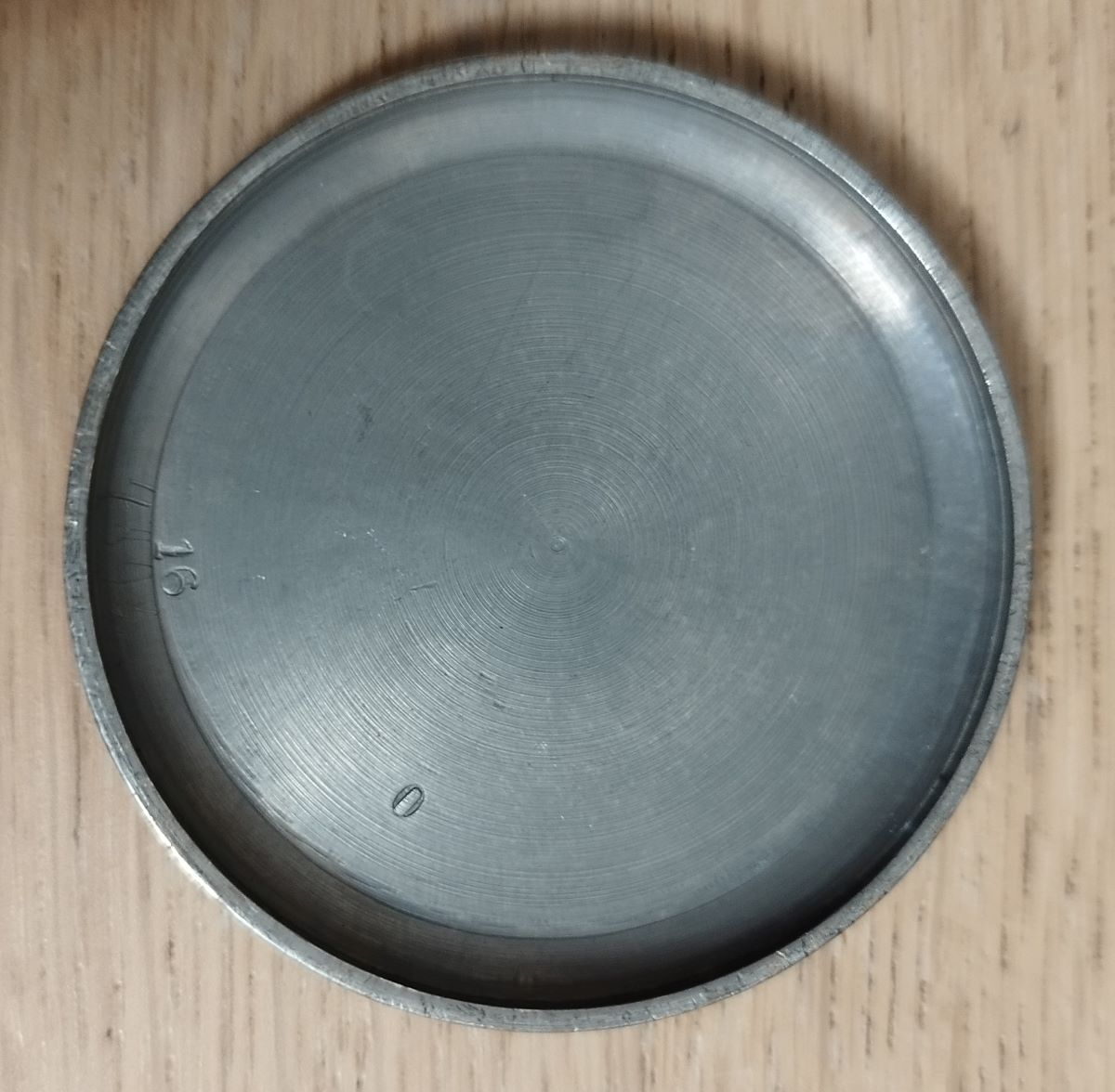

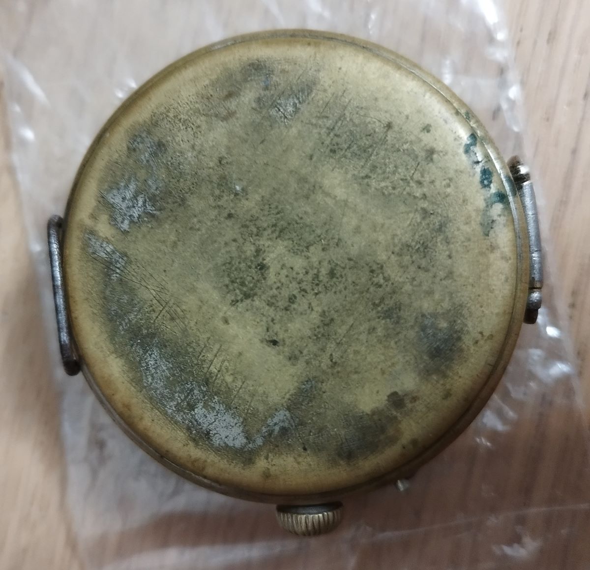

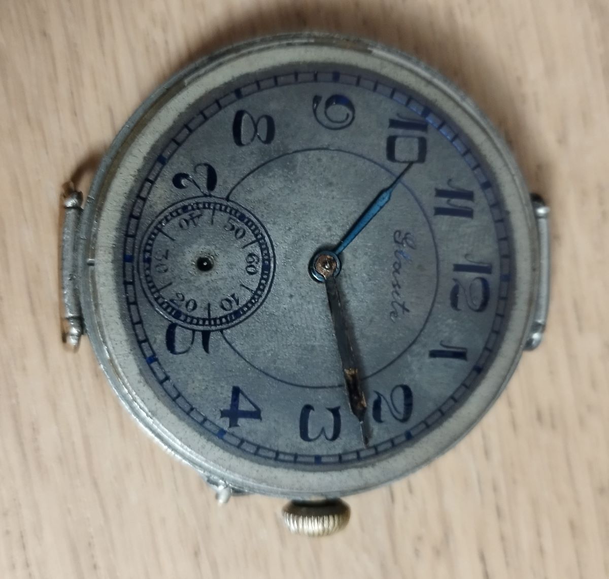

Здравствуйте! Как посоветовали сделал отдельную тему. Помогите определить фирму и года производства часов.
На циферблате надпись glasite или glocsite. На механизме со стороны баланса надпись W.R.R.B./RENOMMEE, со стороны циферблать надпись Renome под ней 16, над ней 4392. Серийный номер 60213. Найти в интернете не могу.
Ширина 47.5мм (без учёта заводной головки), толщина 10.6мм (без учёта стекла).
Заранее спасибо!

Так уже ответили...

Хотелось бы узнать года и фирму. У Systeme Glashute есть похожие механизмы, но система настройки точности другая

А это не ответ?

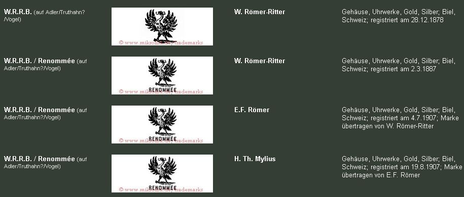

http://forum.watch.ru/attachment.php...6&d=1723877234
Причем тут Glashute?

В первом ответе предположили, что это может быть System Glashute
И какая это может быть из последних трёх? Эмблема у них одинаковая, а на часах никаких больше надписей

Так вы спросите того, кто ответил "первым" - пусть укажет признаки, по которым определил...
Вашим часам больше всего подходит вариант 1907 ода.

Да,это швейская подделка под глашутт.Мост анкерной вилки,крепление заводных колес и ремонтуар у глашутт другие.По этому и назвали систем глашутт,хотя там только имитация нарезки мостов немного похожа.

Что это System Glashute предположили. На циферблате надпись Glasite или Glocsite

Так там предположили что и циферблат самодельный. А этому вы поверили? А по мне тут все котлета - сборка из разных часов. А механизм с клеймом!

правильное написание Glashütte.Те кто писал на циферблате были двоешниками,пусть перепишут.
