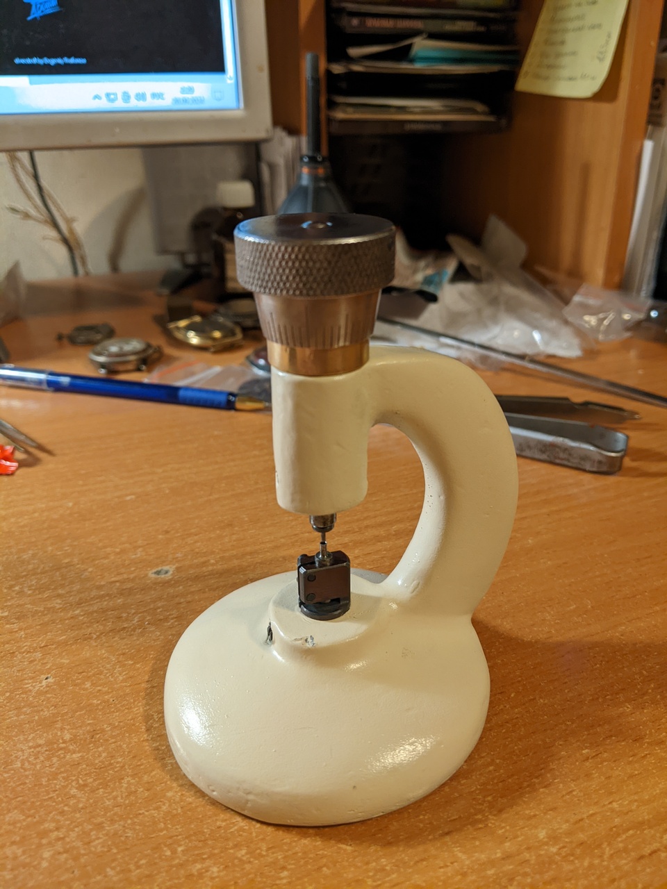

Как разобрать камнеаювой потанс
Всем привет.
Может у кого-то есть такой потанс.
Хотел вытащить верхний пуансон, но он застрял в пеноли.
Есть идеи как вытащить? Вроде они должны быть сменными.

Всех это откручивается. Разбирается.

Сообщение от Anth Посмотреть сообщение
Простите не понял что нужно сделать

Сообщение от Mankus Посмотреть сообщение
Наверное, имелось ввиду всё это откручивается, поищите в сети инструкцию к нему.

Сообщение от Ikorshunovich Посмотреть сообщение
Всё в той или иной мере всегда откручивается )
Как я понял там сменные толкатели в пиноль для разных камней, но он там как то очень крепко сидит незнаю как достать, вряд ли на это есть инструкция.
Я вообще сомневаюсь что есть инструкции на такое это внутрецезовые вещи их даже в мастерских особо небыло.
Вы знаете название модели конкретно этого инструмента? По слово камнеаой потанс такое не находится, нужна модель и марка.
Можно попробовать смазать WD-40 или чем нибудь другим чтобы легче откручивалось.
Спасибо побрызгаю. Но я думаю что толкатель в пиноль вставлен на конус морзе или вроде того, знать бы точно на резюме он или так вставлен на трение.

Попробуйте вытащить нижнюю вставку из потанса и винтом опустить пиноль как можно ниже, в ней может быть прорезь для выталкивания пуансона.
Сообщение от gosha1 Посмотреть сообщение
Нижня не вынимается без верхней, верхняя мешает.
К тому верхняя и так опускается почти полностью до упора в ответную часть, сверху остаётся миллиметр хода

Тогда свинчивайте верхнюю часть и смотрите как пиноль вынимается.
