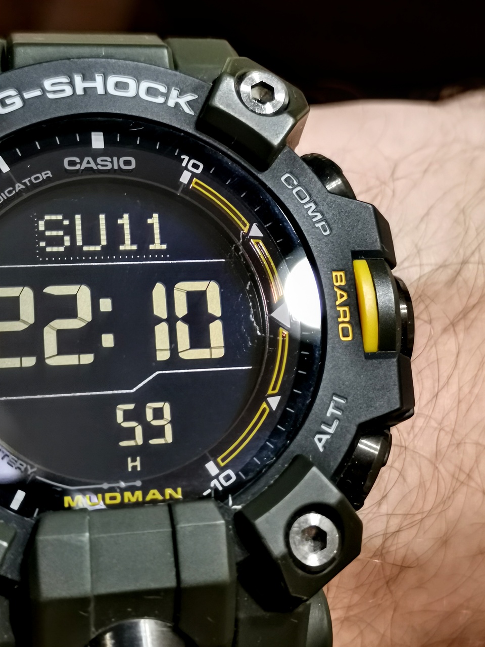

Пару дней назад, после очередного плавания в море промыл часы под краном и просто кинул сушиться, не протерев стекло. Вчера обнаружил на стекле след, похожий на след от высохшей воды и уже второй день ничем не могу его ни оттереть ни отмыть. Тер салфетками, тряпками, мыл под краном просто водой и водой с мылом, тер мокрыми салфетками, пытался отмыть даже уксусом, бесполезно. Если смотреть под лупой, выглядит действительно как накипь. Никаких тактильных ощущений, т.е. на царапину не похоже.
Кто-нибудь в курсе, как избавиться от этой дряни, или можно уже давать этому пятну имя и жить с ним до конца жизни

Губка и уксус. Безель снять и бронепленки кусок наклеить, и такого не будет.

даю лайфхак, зубная паста и ватная палочка, и трем, уйдёт
не советую в уксусе купать часы, в том числе и прокладку что держит стекло, могут быть последствия в будущем

Ну уксусом я естественно без фанатизма мыл. Пропитал салфетку и из нее по капельке выжимая на стекло, мыл именно это место, чтобы рант лишний раз не страдал. И сразу промывая водой после этого.
Зубная паста же абразив, там мутного пятна на стекле не останется? Я как-то так камеру смартфона полировал, как бы внешне там стекло после этого выглядело не очень. Прозрачность конечно появилась, но с нюансами.
