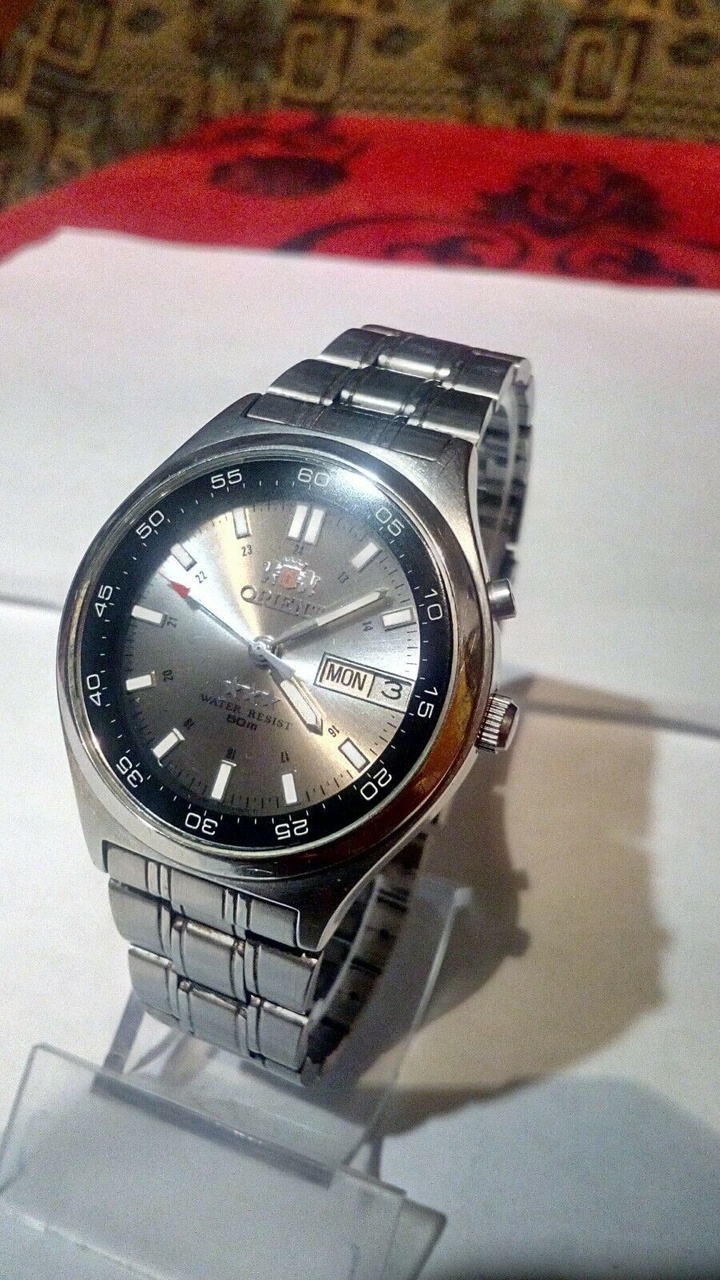

Подскажите ещё,какой размер стекла и прокладки,в Orient em5u
