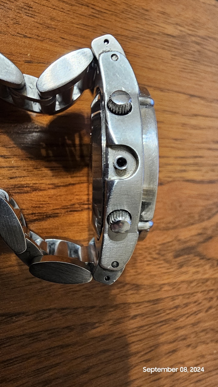

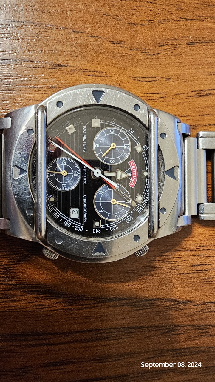

Кто может подскажите как оживить
Подскажите где можно починить или заказать новый безель

Сообщение от Xasdef Посмотреть сообщение
Очистить остатки краски в метках и нанести новую.

Пробовал сам подкрасить получилось не очень , мб знаете кто точно сможет сделать хорошо?
А как на счет варианта очистить от краски и так оставить?
Или вы часто ныряете и краска нужна с функциональной точки зрения?

Конечно можно попробовать но следы очистки я думаю точно останутся, титан сильно мягкий . Ну и визуально лучше же выглядит с белыми метками
Ну, если у самого руки не приспособлены для такой работы, то можно попробовать к ювелиру зайти...
А так ничего сложного:
Аккуратненько вычистить зубочисткой старую краску в тех метках, где она слезла. Если что-то не отколупывается, то и не надо трогать, значит хорошо держится.
Обезжирить и, опять же, зубочисткой нанести капельки автомобильной краски.
Если немного вылезет за края меток - не страшно.
После полного высыхания краски ребром спички или другим деревянным инструментом счистить излишки краски, которые вышли за контуры меток. Титан деревом не поцарапается.
Для страховки лучше обклеить корпус и стекло малярным скотчем...
