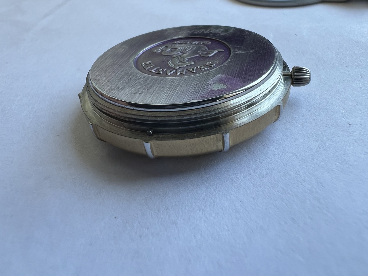

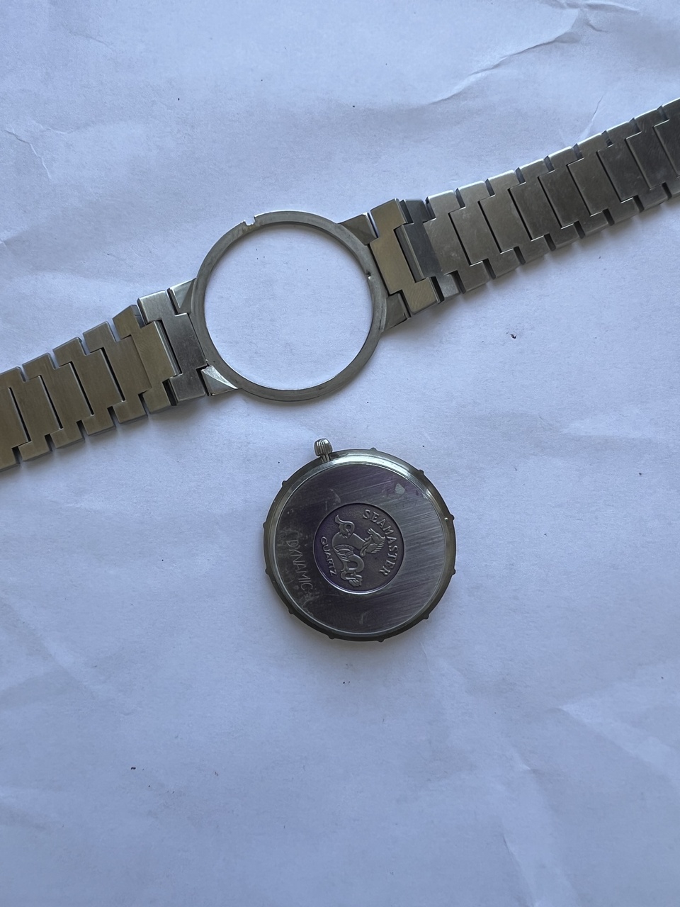

Некоторое время назад приобрел Omega Dynamic II (spyder). Решил заменить элемент питания.
Отделил браслет от корпуса часов (браслет прикреплен к корпусу завинчивающимся кольцом), но вот как открыть сам корпус не понятно.
Может кто из уважаемых форумчан подскажет, как открыть корпус.
Фото прилагаю.

Визуально кажется, что там обычная хлопушка. Даже шлиц на фото видно. Только, скорей всего, достаточно тугая.

Спасибо, за ответ!
Вот, что еще нашел по данному вопросу за форуме Омеги:
https://omegaforums.net/threads/ladi...change.146396/
Отвечая на аналогичный вопрос, форумчанин пишет в одном сообщении про крышку-хлопушку, а в следующем ставит свое сообщение под сомнение, найдя описание данной модели в база данных винтажных Омег, где говорится про винтовую крышку. Но это тоже может быть не точно

Тут очевидно видна хлопушка с белой прокладкой под ней. Скорей всего, прокладка клиновидная, как в Tissot. Будьте с ней поаккуратней, дефицит.
