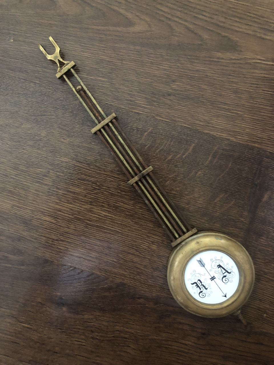

Можете выложить фото маятника?

Сообщение от Mihail Mischuk Посмотреть сообщение
Историю часов не знаю. Найдены на чердаке после покупки дома.
Гайка то ли приклеена намертво, то ли закисал основательно. Вымачивали и в антиржавчине, и просто в уксусе. Она так и не крутится. По центру маятника нашла винтик. Если его ослабить, то центральный стержень на который накручивается эта гайка ( вверху на нем шарик) двигается вниз-вверх. Чтобы сделать маятник короче, я уже подняла максимально вверх этот стержень. Часы все равно отстают. Прикрепила фото маятника

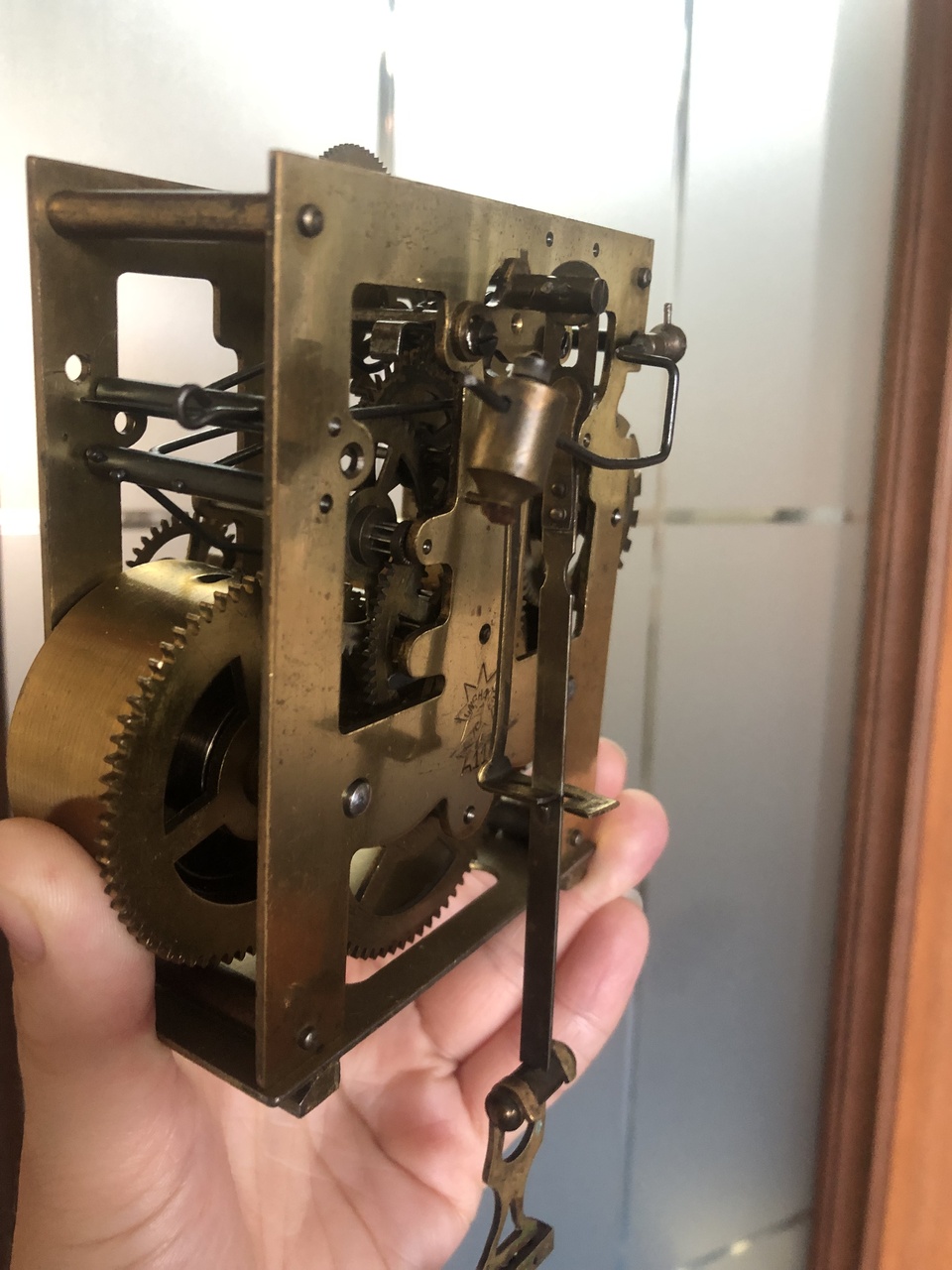

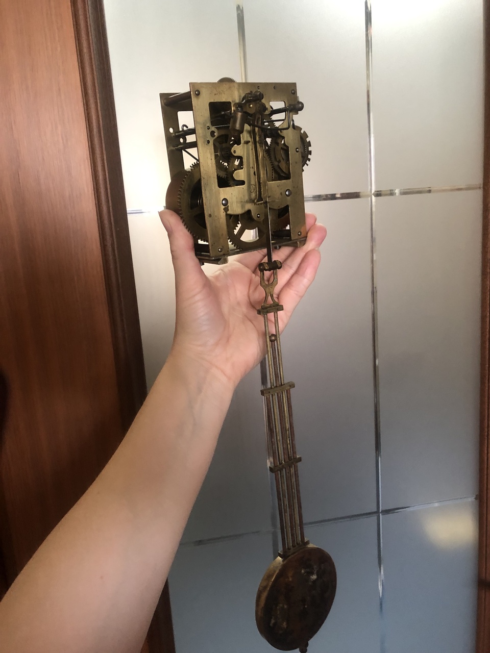

Сфотографируйте механизм, обратной стороной, держа его в руке, и чтобы бы прицеплен маятник. Нужно понять все ли собрано правильно.
И гайку можно погреть, часто это самый действенный способ.

Старый 12.07.2024, 17:07
Missx2001 Missx2001 вне форума
Регистрация: 09.06.2024
Адрес: Ногинск, Россия
Сообщений: 8
Сообщение от Alex2051 Посмотреть сообщение
К сожалению нет возможности по-быстрому реагировать на сообщения. К часам могу раз в неделю возвращаться
