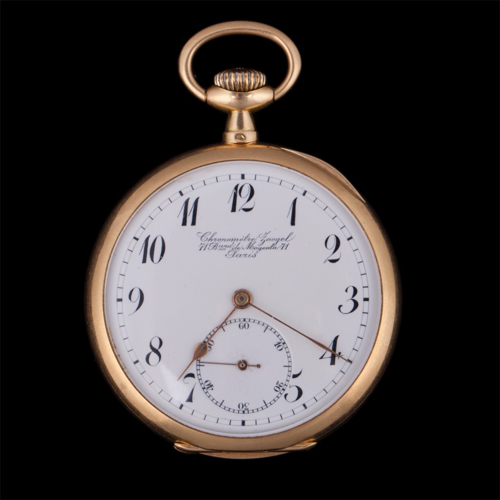

Добрый день, уважаемые специалисты.
Прошу подсказать кто является производителем механизма. На циферблате надписей нет.

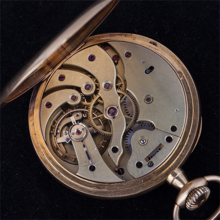

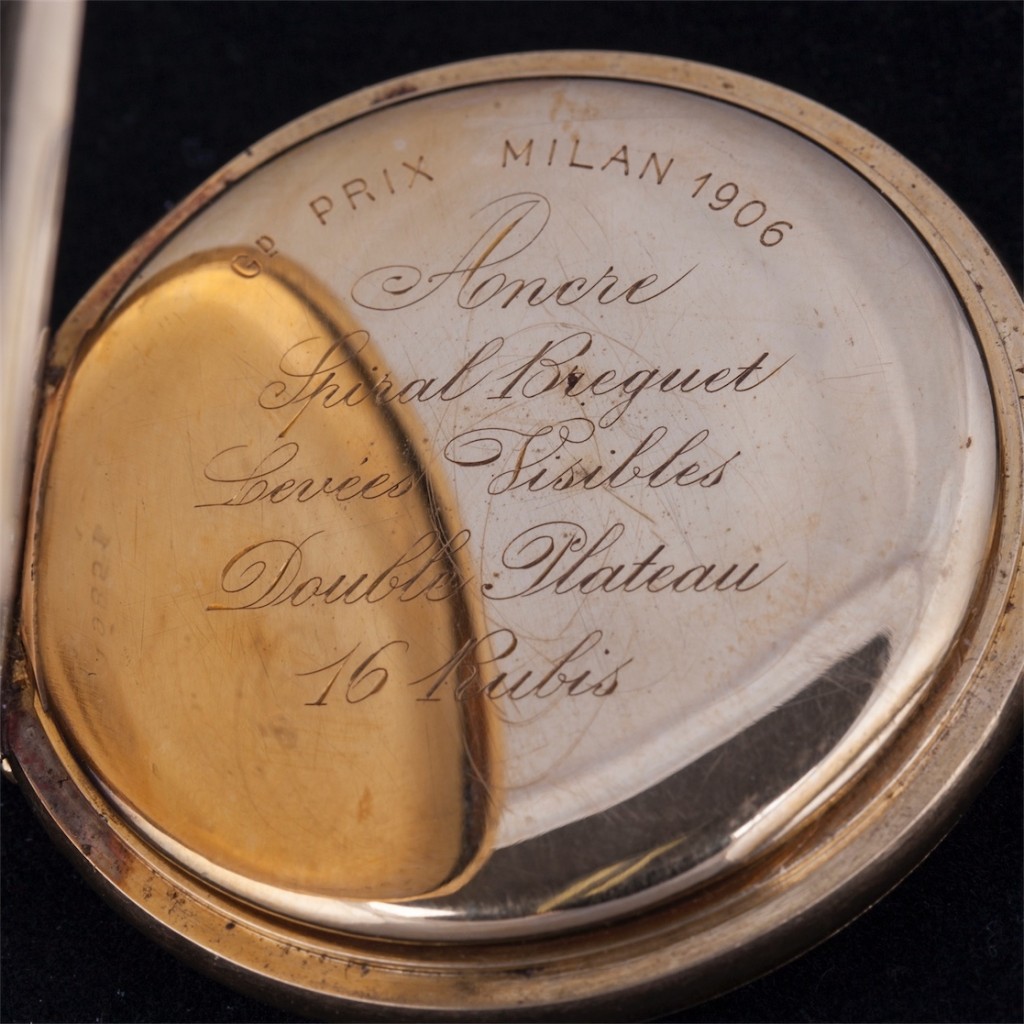

Нашел два варианта часов с аналогичным механизмом. Один без надписей на механизме и на циферблате. Второй вариант с надписями на циферблате, но чей механизм так и неясно.
В первом посте часы в стальном корпусе, но вполне вероятно что корпус неродной
Всё остальные часы в золотом исполнении. Прошу подсказать всё же, чей это механизм?
Механизм красивый, в хорошем качестве. Но нет принадлежности к элитным брендам.
Подделка под..лонж, патек, улис?
На фото часы диаметр 48.7

Это обычный т.н. "эбоше". Хороший механизм, который выпускался крупными сериями, а потом мог быть любой фирмой отдекорирован и подписан. Так что это никакая не подделка, но и не какой-то брендовый механизм. Качественная массовка начала 20 века.

Большое спасибо за информацию.
Наверное Вы правы, вполне возможно что это заготовка механизма для массового использования. Но встречается не очень часто.

Если именно для массового использования, то должен часто встречаться по логике

Так этот калибр не редкость. Просто основная база знаний по часовым калибрам стала недоступна и сказать точно кто производитель стало сложно.
