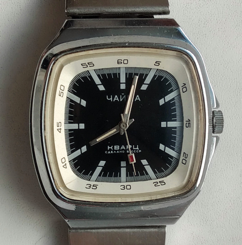

Привет, прошу помощи, поменял батарею а часы не идут, продавец присылал фото где надо перемкнуть контакты ненадолго помогло, но я забыл где и фото потерял, может подскажете?
Спасибо.

Нет здесь никаких контактов. Если 3056 (не 3056А!) отказывается ходить через некоторое время после запуска - шаговый двигатель под замену. Или менять весь механизм на 3056А - его проще достать и он в разы надёжнее.

Обратитесь к специалисту. Причин много. От изношенного шагового двигателя, деградировавшего кварцевого резонатора до банальных окислов и потерянных изоляторов. Никаких контактов, которые надо перемыкать там нет. Кстати батарея в эти часы ставится плюсом вниз, а сверху надевается контакт, который должен быть изолирован от платины.
