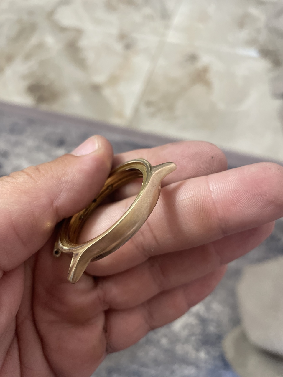

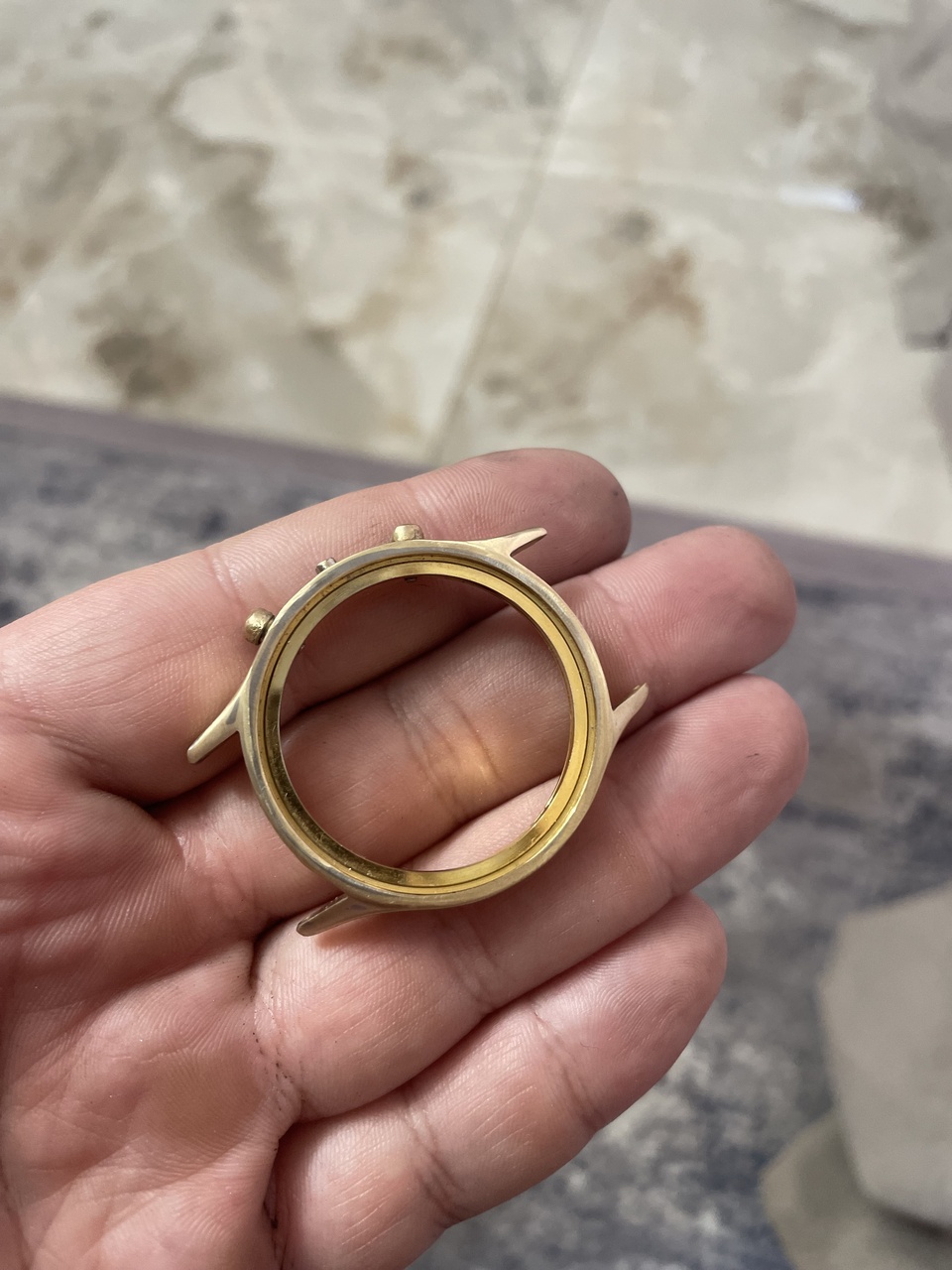

Всем привет! Часы полёт, начал их реставрировать ! Подскажите пожалуйста как его снова сделать золотым цветом? Я имею ввиду не настоящие золото! Золочением заниматься не хочется да и дорога! Подскажите что делать ?

1купить новый корпус. Этот вы все равно в обсосок уже превратили.
2 позолотить. Но судя по всему положить нормальный толстый слой золота не ваша тема. Да и обсоском он меньше не станет.
3 купить в автомагазине баллончик с краской золотого цвета и попшикать.
Может не стоит пользоваться словом "реставрация", ваши действия никакого отношения к ней не имеют.

Спасибо за откровенный ответ А если серьезно, часы жалко ! Механизм рабочий, а корпус был в печальном виде! Такой корпус к сожалению не купить, искал в интернете, большая редкость ! Что можно сделать ?

Этот корпус сдох еще до вас и с этим ничего не поделать. Фарш не провернуть обратно в стейк. То есть вы либо покупаете другое оформление (на 3133 вполне себе попадаются в прродаже), либо полируете этот и золотите. Да, не как новый, но что есть.

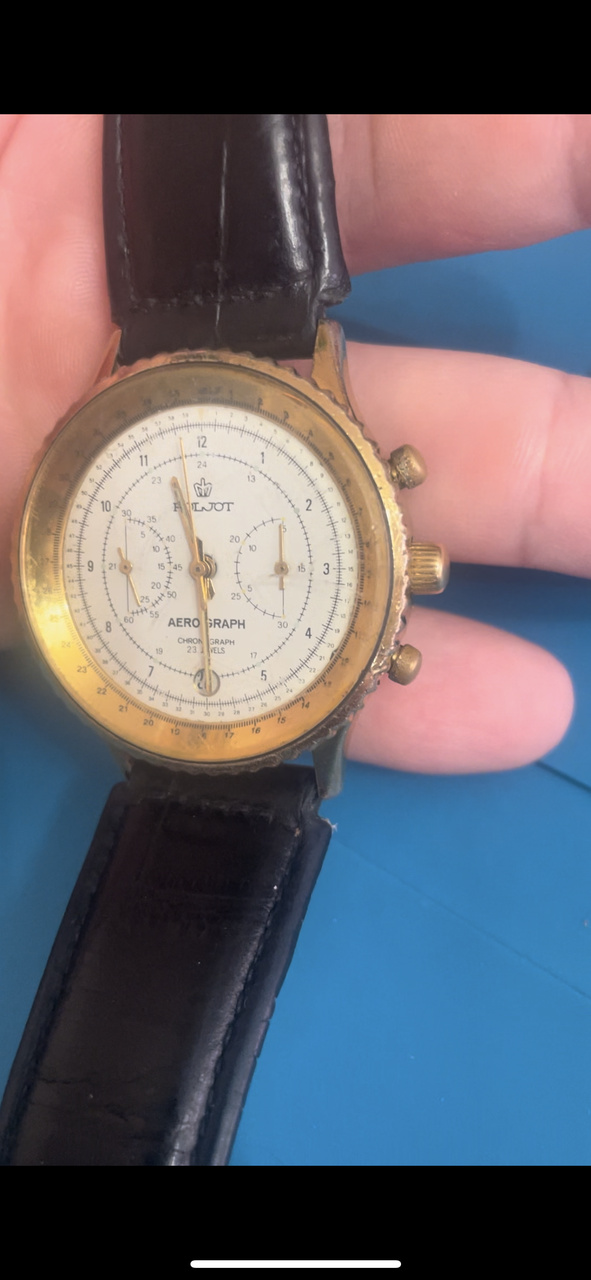

Тот что у меня механизм подойдёт в корпус 3133 ?

Ну так в ваших часах же 3133, судя по надписям и стрелкам на циферблате. Соответственно он встанет в любой корпус для 3133, коих в продаже любых полно на любой вкус и кошелек.

А как боковые кнопки с корпуса достаются, можете подсказать ? В интернете информации нет

По разному, но скорее всего просто запрессованы.

Там должны быть маленькие стопорные кольца. Снимаете и вытаскиваете кнопку. А футоры все запрессованы.
ИМХО мое мнение, корпус на выброс. Ищите новый комплект внешнего оформления, т.к. под разные корпуса нужны разные циферблаты, кнопки и заводные валы. Занятие не особо практичное. Проще и дешевле новые часы найти в идеале.

Комплекты в продаже есть, цена тысяч от трех и дальше. Есть и с покрытием и нержавейка. То есть если нужны именно просто часы, то смысла пытаться спасти данное оформления нет ни малейшего, тем более что спасать там нечего особо.
