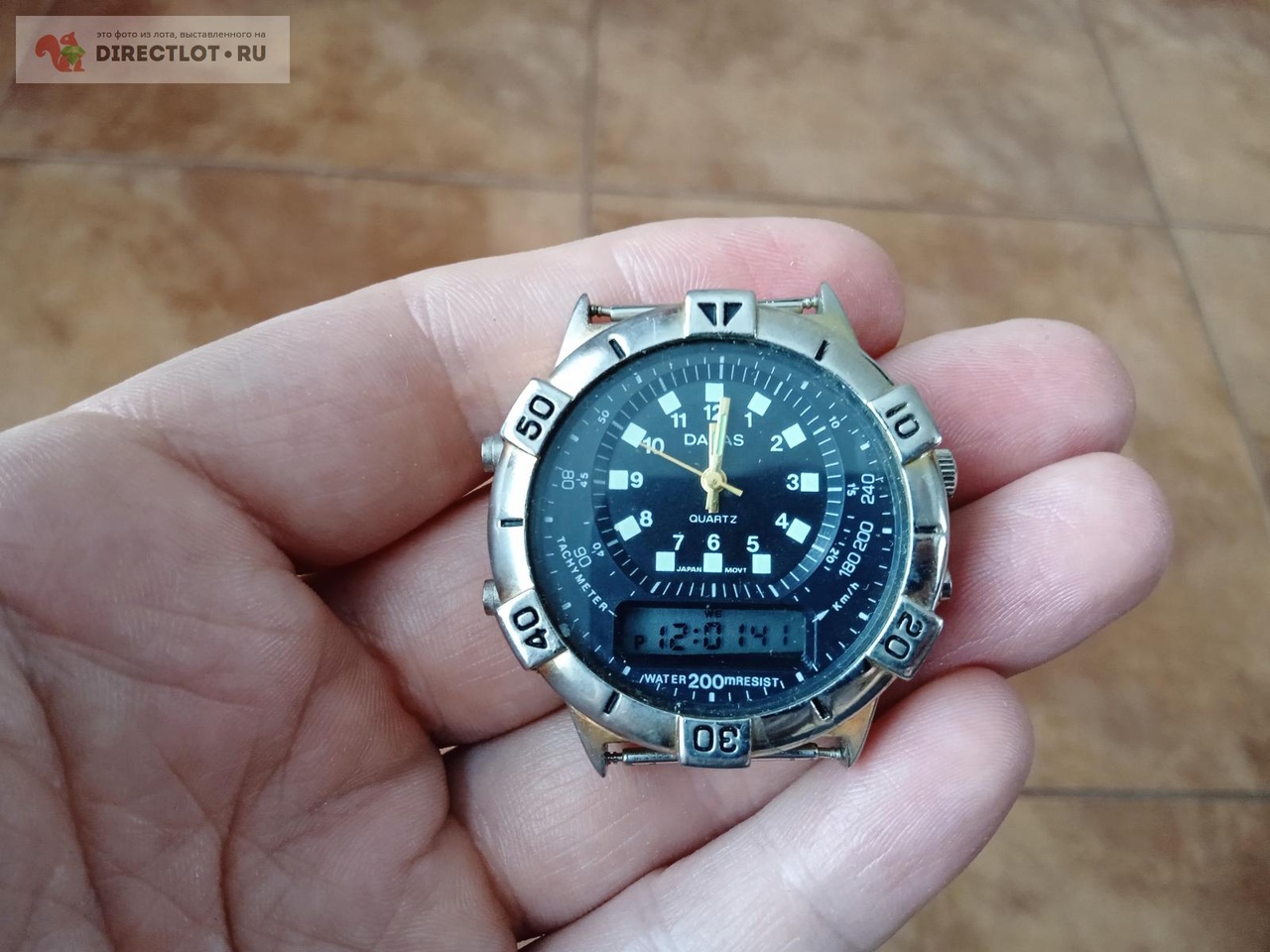

Здравствуйте, имеются немолодые часы Dalas из 90-х навроде этих как во вложении.
Нижние цифровые часы здорово спешат. Можно ли в принципе их замедлить? Часы дороги как память, хочется восстановить. Обращался даже к хорошим мастерам, сказали невозможно в принципе.

Часы из разряда копеечных. Состоят из двух независимых механизмов - кварцевого и электронного. Теоретически можно посмотреть что за кварц стоит в электронных часах и заменить его. Но не факт, что станет лучше. Эти часы имеют штатную точность в районе 1 сек. в сутки. Если в эту точность вписываются, то все нормально. Часам около 40 лет. Тогда все по другому было.

Кварц там самый обычный часовой 32768 Гц, чаще всего формата 2*6 мм, как в Электронике. Для начала менять кварц, потом подбирать ёмкость конденсатора на одной из ног кварца, больше - медленнее.

dima678!(часы здорово спешат)
Насколько здорово?(десятки секунд,минуты,десятки минут)

При деградации кварца спешка, обычно, 60-90 сек. в сутки.

Спешат на минуту в месяц приблизительно

Это тоже может быть начинающаяся деградация кварца. Хотя можно (если есть прямые руки и мелкий паяльник) добавить 5..10 пФ к имеющемуся конденсатору в цепи кварца.

Минута в месяц должно убираться триммером. В такой допотопщине они еще стояли. 2 сек. в сутки это в пределах допуска для старого кварца.

Сообщение от dmvt1 Посмотреть сообщение
А что такое триммер? Можно пару слов. Спасибо

[b]dima678[/B, это подстроечный конденсатор. Поищите такую детальку, в виде белого керамического кругляша с винтиком посередине для подстройки с помощью отвертки.
