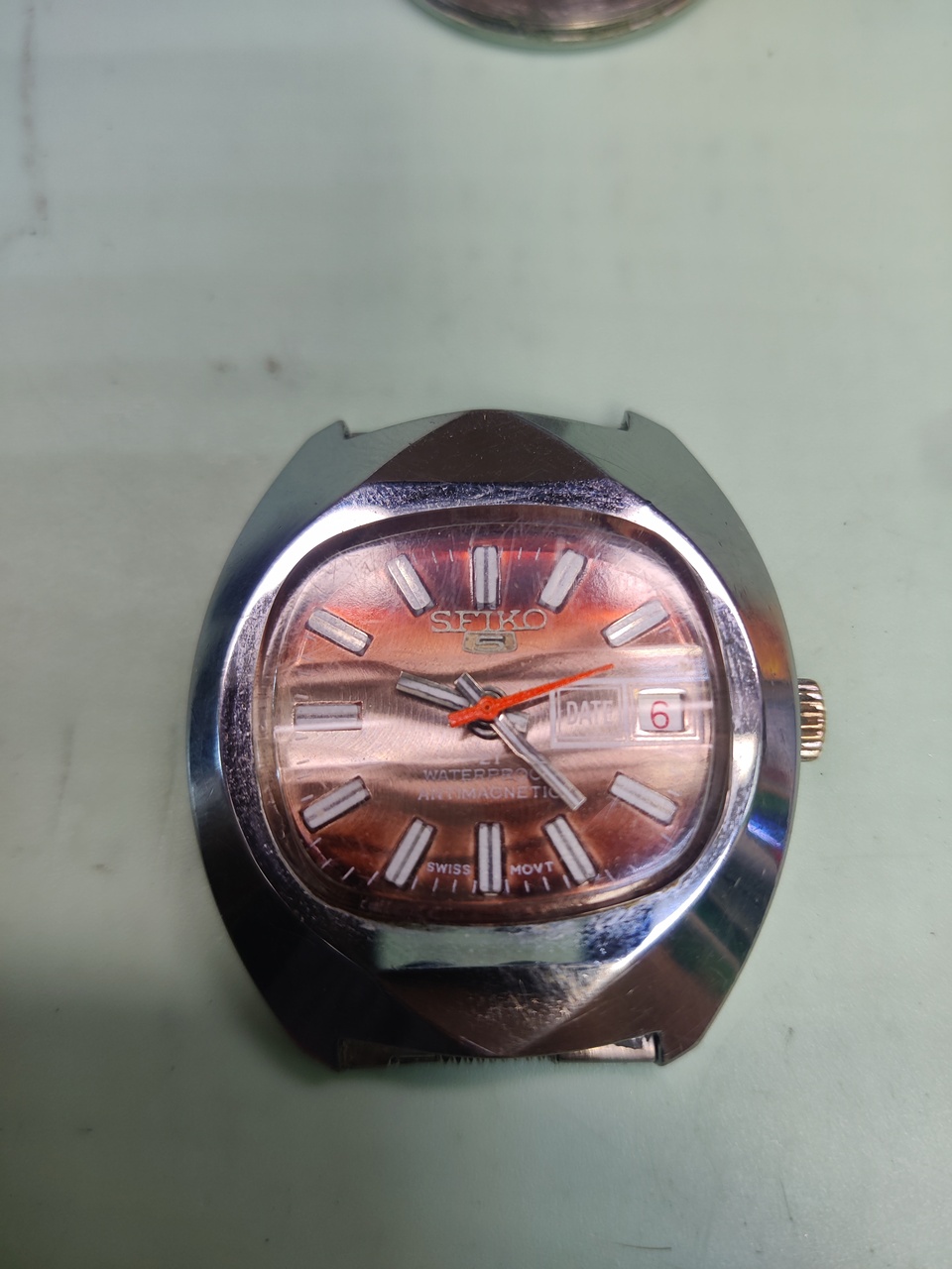

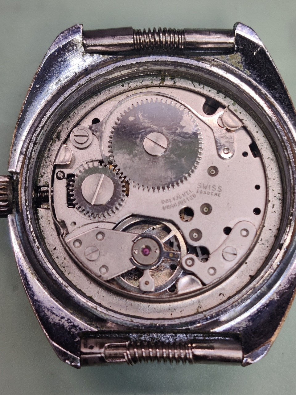

Здравствуйте. Занимаюсь ремонтом часов совсем недавно, поэтому многого не знаю, не кидайте тапками если что) Принесли в ремонт вот такие замечательные часы. Может кто подсказать, что за механизм такой, и почему он стоит в Seiko, и при чем тут Швейцария? И может у кого есть такой механизм в разборке, или часы с таким механизмом на продажу?

Только не seiko, a sfiko.
Само собой к сейке никакого отношения не имеет, это гонконгские поделки из 80х. Механизм швейцария. Но дрянь редкостная. Это BFG (Baumgartner). Копеечная штифтовуха с околонулевой ремотопригодностью.
