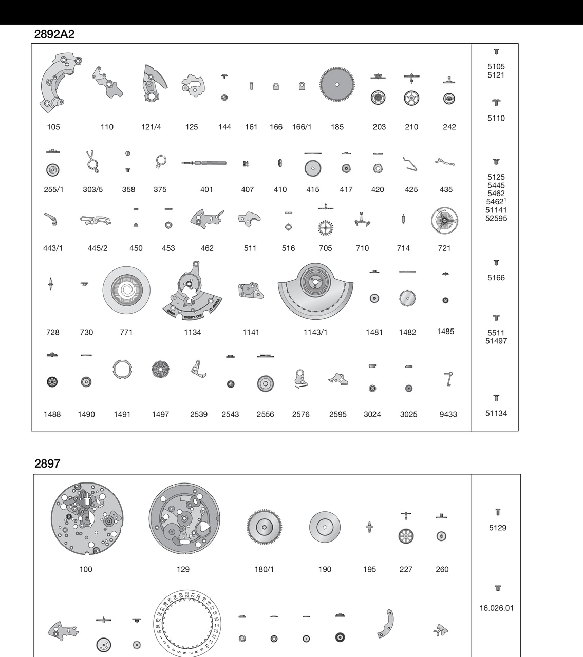

Вопрос такой, имеется на руках данная модель, к сожалению заводная головка отломилась от переводного вала. Знаю что механизм там ML113 и вроде бы основан на ETA 2897 (если ошибся, поправьте) так вот вопрос заключается в том, что под ML113 нет никакой инфы про переводной вал, для поиска и замены его.
Если встречались с этой моделью подскажите характеристики переводного вала.
Заранее благодарю.

Ml113 построен, как вы верно сказали на 2897.
А он в свою очеред построен на 2892А2.
Вот вал на последний вроде как найти не так сложно и он, насколько я знаю, одинаковый, да и по даташитам.

Т.е. нужно искать вал на 2892А2 верно?
И ещё, есть способы достать из заводной головки, часть вала? Хотелось бы сохранить оригинальную головку
