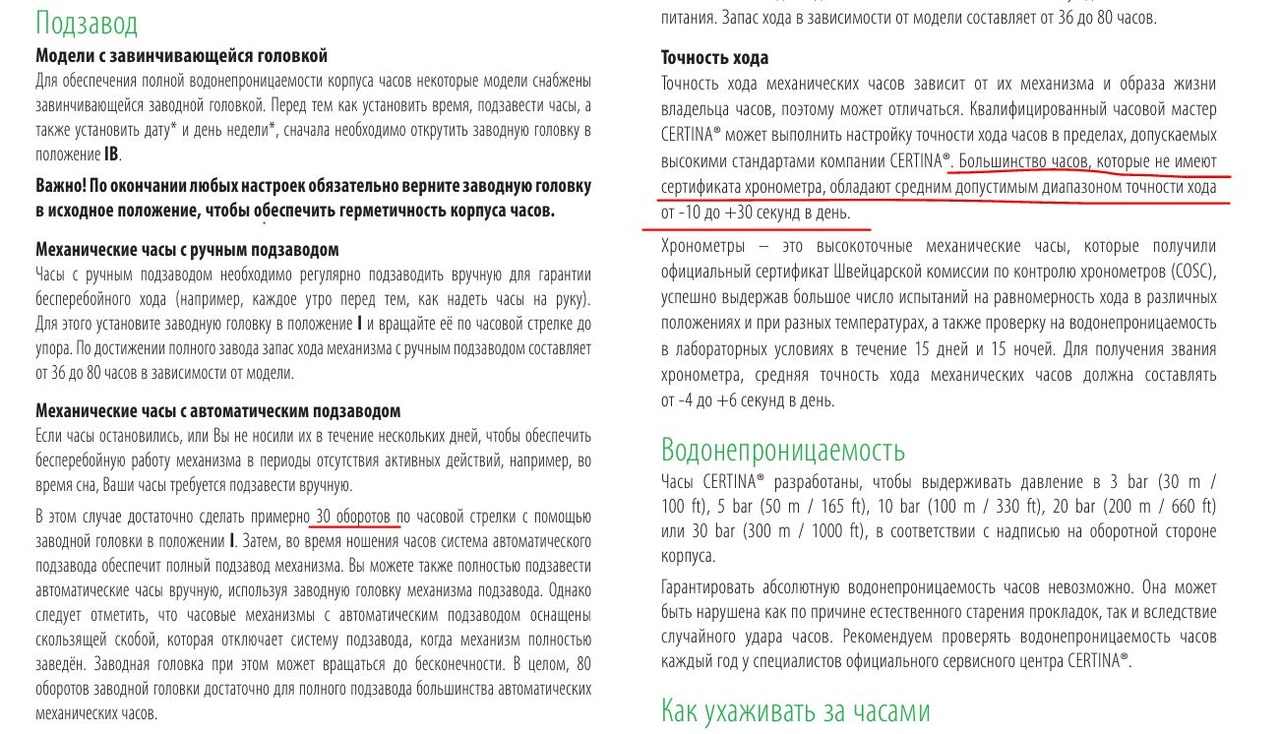

Добрый день.
Часы новые Certina DS-8 Powermatic 80 C033.807.26.087.00 , куплены в "Четвертом Измерении".
Отставание за 12 часов 22 сек., а за трое суток отставание более 2.30 мин.
Подскажите пожалуйста это нормально?
Есть ли какой то ГОСТ по механике с автоподзаводом?
Есть ли от самой Certina требования к точности хода и погрешностях, к этой модели?
Сколько раз нужно крутить заводную головку для полного завода?
Есть ли стопор у заводной головки, когда полностью осуществлен завод часов?
Спасибо.
Однозначно нет. Для начала размагнитить бы. 53 оборота полный завод, стопора нет, от перезавода предохраняет проскальзывание конца пружины при излишних оборотах. Ниже тех спецификация на подобные механизмы.

А как размагнитить? в Сервис нести?
Ну да, хотя обычно намагниченные бегут в плюс, но бывает и так. Вообще на таймграфере посмотреть не мешало бы, что там с амплитудой и т.д.
