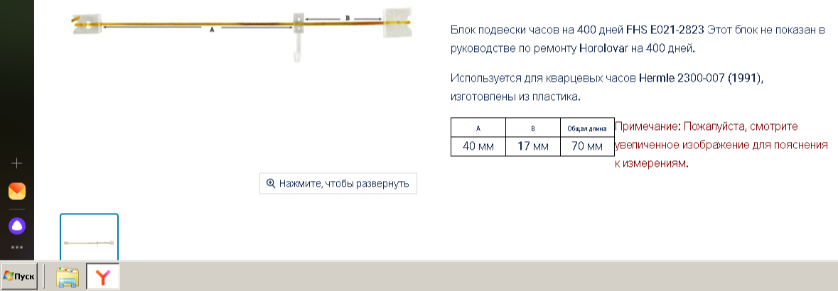

Всем привет. По случаю достались такие часы. одни побольше другие поменьще. у обоих отсутствует торсион. вопрос. где купить или как сделать? может у кого есть такие рабочие. по крайней мере понять принцип.

запчасти
да эт я подвесил. пластиковая штуковина которая посередине. не знаю какая и куда и как. на двое часов два пластика верх низ и кусочек проволоки. вот и гадай.

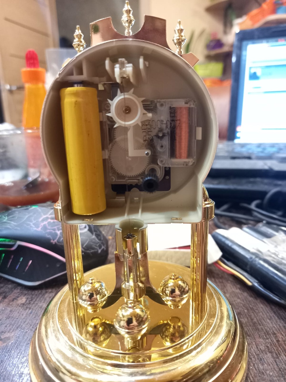

мех
такие механизмы. в механических еще понятно и в кварцевых с обычным маятником. а тут что то я в тупике.

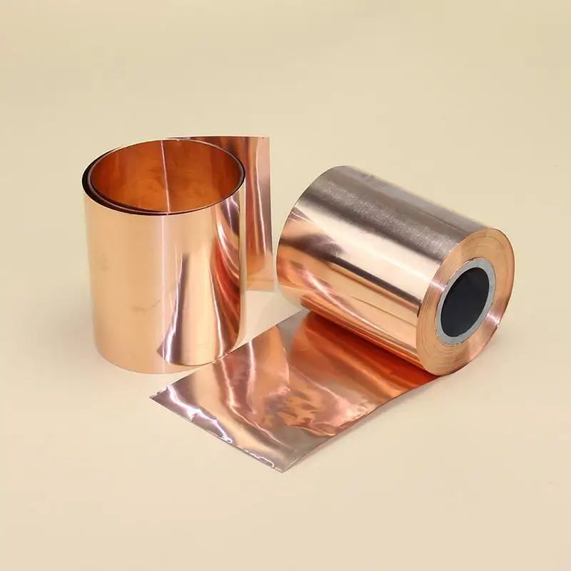

Волосок не подойдет. Во-первых слишком упругий, во-вторых длины не хватит. У китайцев продается лента металлическая в рулонах. Я вырезал из такой ленты. Причем, даже если на место обрыва припаять накладку - всё равно будет останавливаться, только новую! С толщиной не ошибитесь!

волосок то волоском. принцип работы бы понять. вернее какой рычаг и кого он толкает и кто его. ни фото ни видео найти не могу.

Вот.
https://youtu.be/_7wxHVKgTs4
Я встык спаял,без накладок,потом чуть подрезал пластик где стало затирать по высоте-ничего не останавливается! Спасибо!
