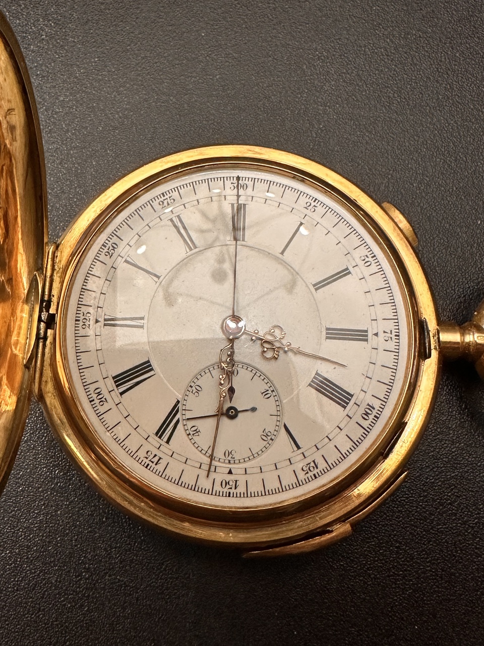

Добрый день!
Подскажите,пожалуйста,что измеряет наружная шкала на циферблате репетира-хронографа?
В интернете не нашел ответа связанного именно с такими цифрами.
Если у кого есть ссылка на описание такой шкалы, дайте знать.
Спасибо!

Количество пятых долей секунды. В одной минуте их как раз триста штук. Предчувствуя логичный вопрос - "нафига?" ответ будет "чтобы было". То есть надо было что то написать. Почему триста? Это обоснованно конструкцией механизма - секундная стрелка, как и стрелка хронографа в данном случае делают пять шагов в секунду. То есть это минимальный отрезок времени, который можно измерять данным инструментом и в одной минуте этих отрезков как раз триста штук.

Спасибо за ответ! Интересно...., но зачем делать просто так, может пытались что-то измерять с большей точностью?
Как высказал, один общий знакомый, например собачьи бега. Жаль, что в сети нет описания данной шкалы. Остается только догадываться. Что ж, не все нюансы часового дела наши предки оставили нам с объяснением.

...Первый в мире хронограф как отдельное устройство появился в 1821 году — его изобрёл француз Николя-Матьё Рьёссек. Рождённый в семье торговца, к 36 годам Николя стал личным часовщиком короля Луи 18-го. И когда тот велел придумать устройство для замера скорости лошадей на ипподроме, часовщик создал хронограф...

А что удивительного в такой шкале?
Для секундомеров деление 0,2 секунды - вообще стандарт. Например у Агата подобная шкала .

Я так понимаю вопрос не в разметке, а оцифровке.

Да, оцифровка действительно необычная.

Достаточно распространенная. У меня пару леонидасов с такой оцифровкой сейчас в работе. Мне кажется, что мода от англичан пошла - у них на часах со стоп секундой (центральной) чаще всего встречается.

Спасибо всем, кто откликнулся. По шкале, по градации секунд, понятно. Остался вопрос, где, в те давние времена, могло пригодиться такое точное измерение, или это очередной маркетинговый ход производителя с заявкой на механизм повышенной точности.

На любых спортивных мероприятиях
